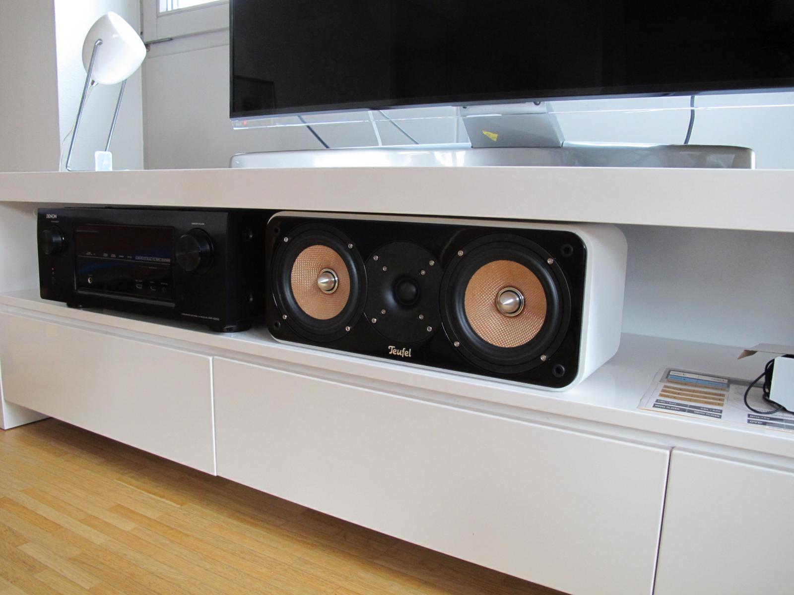

hoe heb je de aansluiting?
en
of je de TV ueberhaupt voor weergave van geluid gebruikt?
even wat U kunt testen:
ik gebruik altijd de AVR van Denon met de 5 speakers (altijd)
en TV luisterkte staat op 0,0
geen lysinc
