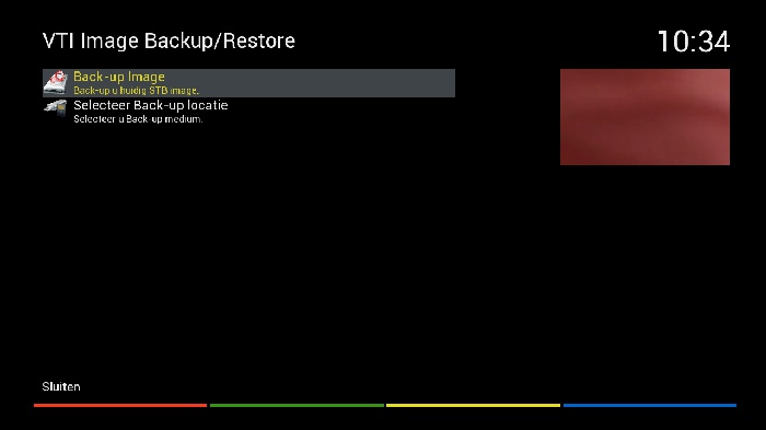

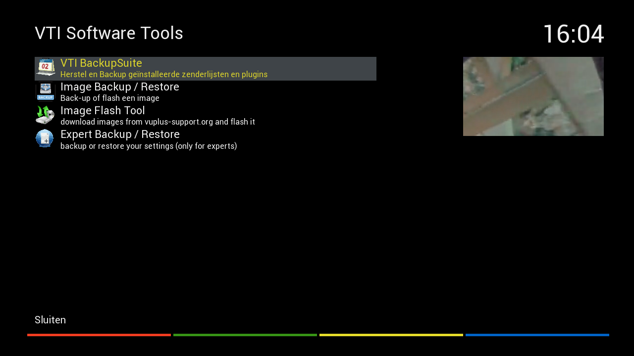

Waarom mist de Solo4k (VTi) eigenlijk de optie om een image van de HDD terug te zetten?
Ik ken de Solo 4K niet, weet wel dat oude en "nieuwe" Duo 2 een menu hebben dat bijna gelijk is aan elkaar, dus ga er van uit dat dit voor de Solo ook zou kunnen zijn.
Vu+ Uno 4K SE en 1TB HDD / Samsung 65'' UHD Smart TV.
Vier schotels, 150, 120, 90 en 120** cm., voor Astra 1 & 3, Hotbird/Eurobird, Türksat,   ** is tijdelijk buiten gebruik.

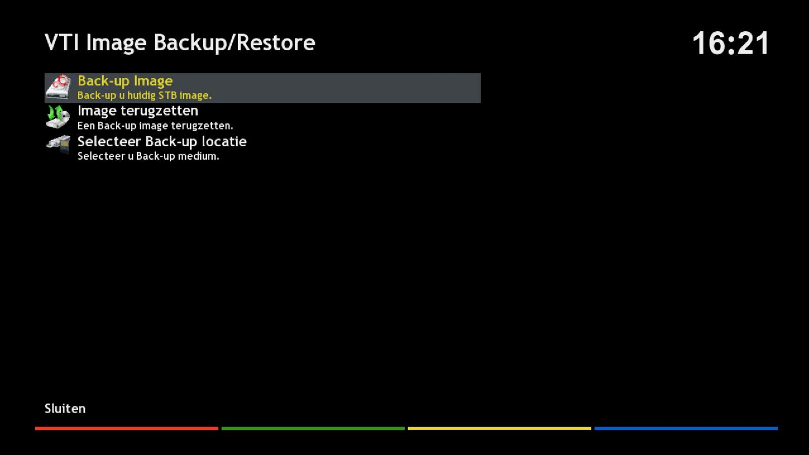

Carlo666 heeft het over het restoren van een Image Back-up en niet over items uit de Back-up Suite.
Het is inderdaad vreemd dat er geen optie Image Restore beschikbaar is.
Mijn eerste reactie zou zijn dat er nog geen Image Back-up beschikbaar is dan wel de Back-up locatie nog niet is ingevuld.

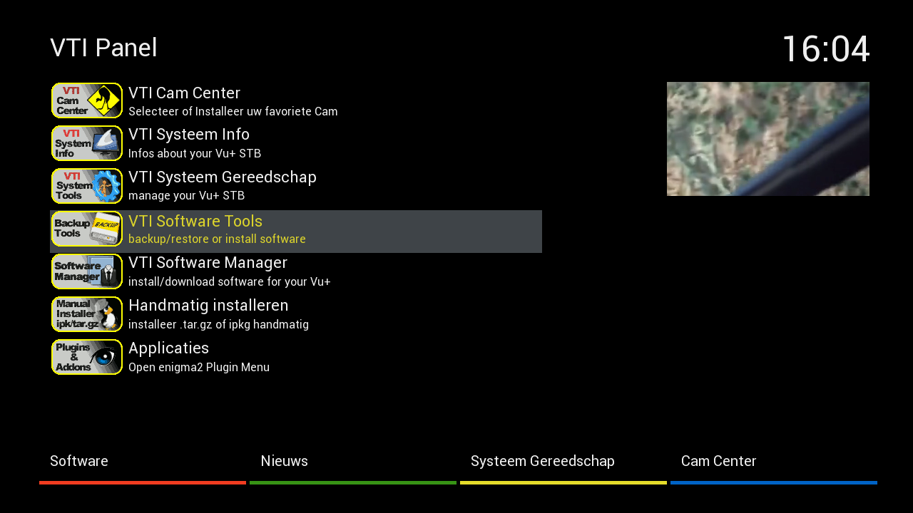

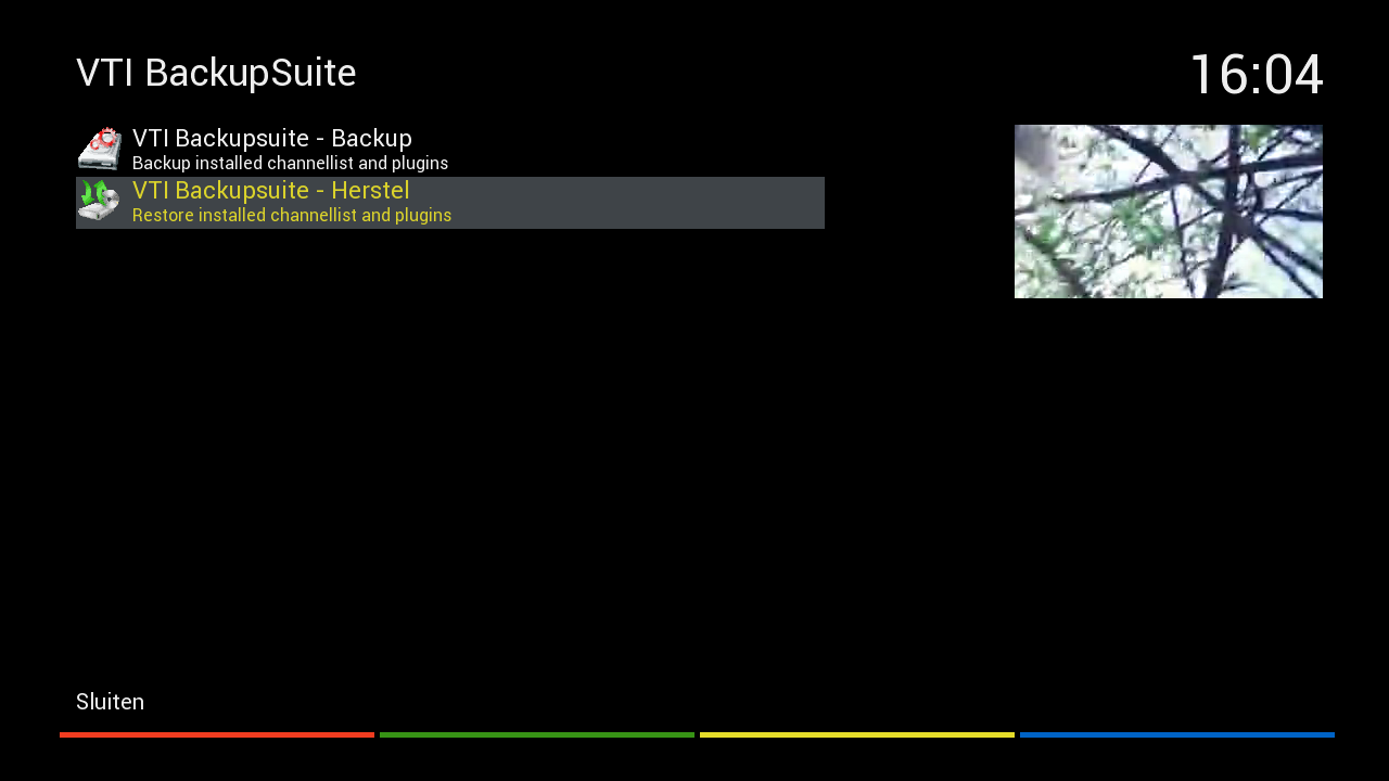

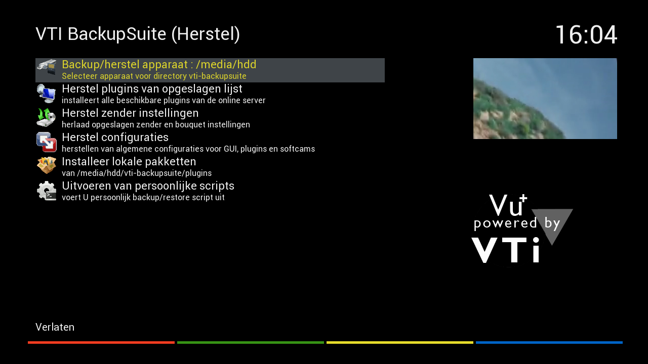

Zo zou het er moeten uitzien.
aangepast door Jürgen
Image backups zijn er al gemaakt, dus daar ligt het probleem niet. Op het duitse Vu+ forum gelezen dat het niet zou gaan, maar de vraag is; Waarom niet? Hoe is het bij de andere Solo4k met VTi bezitters? Is verder niet erg, ik zet de backup wel op een USB-stick, maar vraag het me gewoon af.
aangepast door carlo666

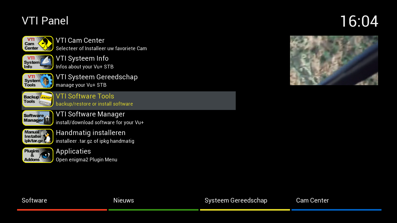

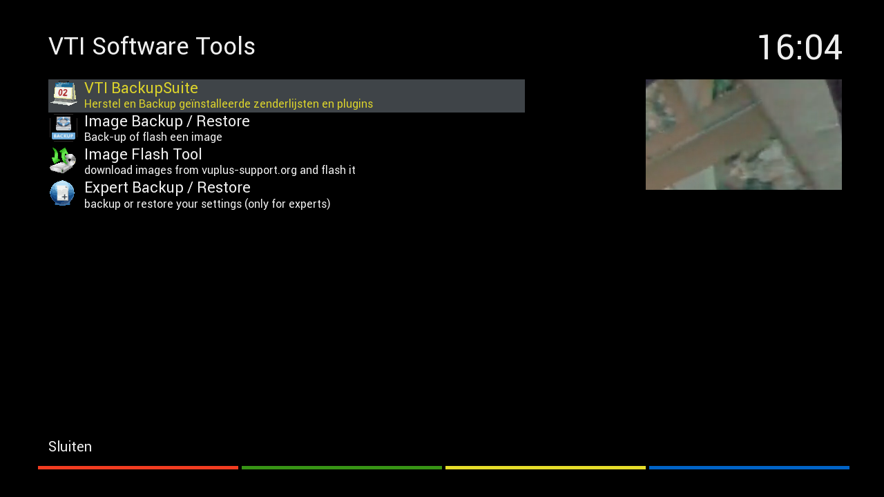

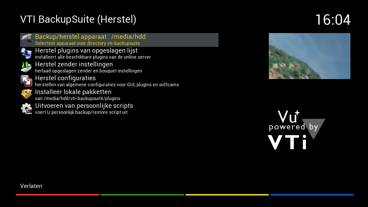

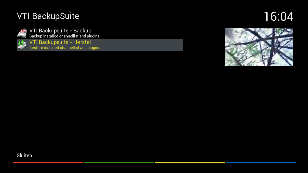

a.u.b. ik heb het zelf getest
het is simpel en logisch je moet enkel een mapje aanmaken op de Backuplocatie die natuurlijk dan op HDD staat
en dan fop je het restoren door een verse nieuwe image terug te zetten
klik test
aangepast door Tonskidutch
