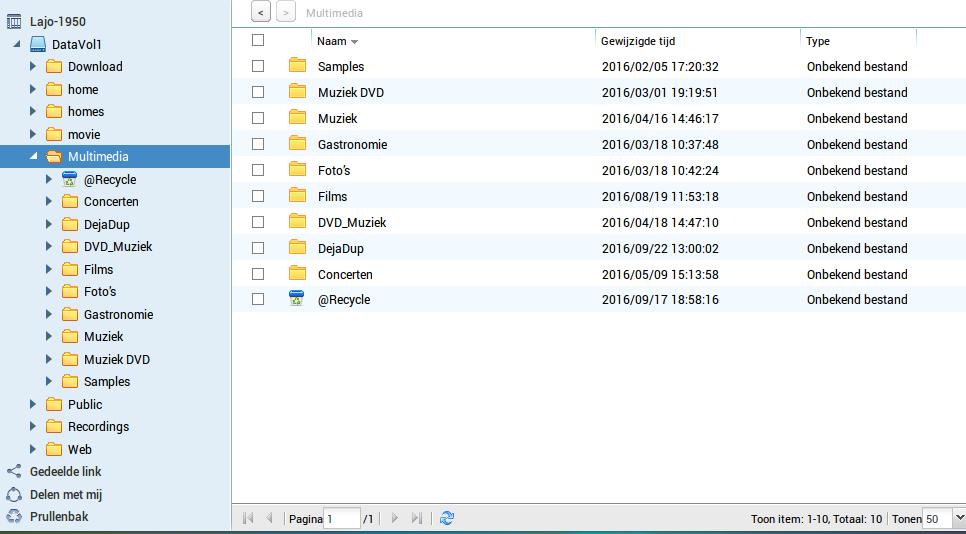

Heb alles precies uitgevoerd, maar het wil niet lukken.
De map Multimedia op de NAS heeft al verschillende mappen, zoals film, foto’s, muziek etc.
Als ik alleen de map Multimedia op de NAS zou zien op de tv, via de Solo4K, was ik al tevreden.

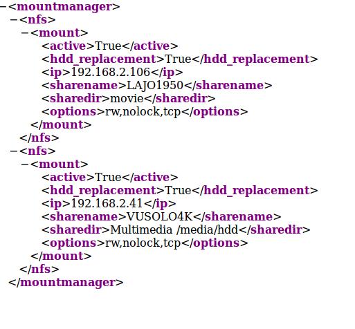

Hierbij de instellingen:
Locale gedeelde map                          VUSOLO4K
Type verbinding                                   NFS
Server IP                                              192.168.2.41
Server share                                        Multimedia /media/hdd
Gebruik harde schijf vervanging           Ja
Verbinding optie                                   rw,nolock,tcp
De verbinding is wel actief, maar niet verbonden..
  • Moderator
je hebt 2 mounts als harddisk replacement gedefinieerd?
zowel je multimedia als je movie mount staan als harddisk replacement. Ik zou die bij multimedia op no zetten als ik jou was.
