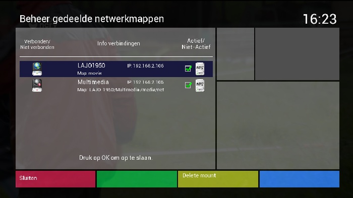

Ok Wiz, eerst de media player waar je om vraagt:
Eerst zie ik dan LAJO1950 en als ik daar op druk ¨movie¨
(op movie zie ik dan de opgenomen programma’s van de tv door de 4K)
Dus geen 2 mounts..
Verder is 192.168.2.41 de Solo4K en 192.168.2.106 de NAS

zo, dan heb je dus een aankoppeling op LAJO-1950 zoals dat ook hoort per NFS
dat is te zien op de rechter afbeelding...17
die andere mappen (muziek film concerten ) liggen op LAJO-1950/Multimedia <= is dus de sharedir.
via het menu moet dit
Locale gedeelde map                          VUSOLO4K
Type verbinding                                   NFS
Server IP                                              192.168.2.41
Server share                                        Multimedia /media/hdd
Gebruik harde schijf vervanging           Ja
Verbinding optie                                   rw,nolock,tcp
veranderd worden in:
Locale gedeelde map                          Multimedia
Type verbinding                                   NFS
Server IP                                              192.168.2.106
Server share                                        LAJO-1950/Multimedia /media/net
Gebruik harde schijf vervanging          Nee Ja
Verbinding optie                                   rw,nolock,tcp,soft
je wilt immers die mappen op de QNAP aankoppelen en ziet onder media/net die op de linker afbeelding

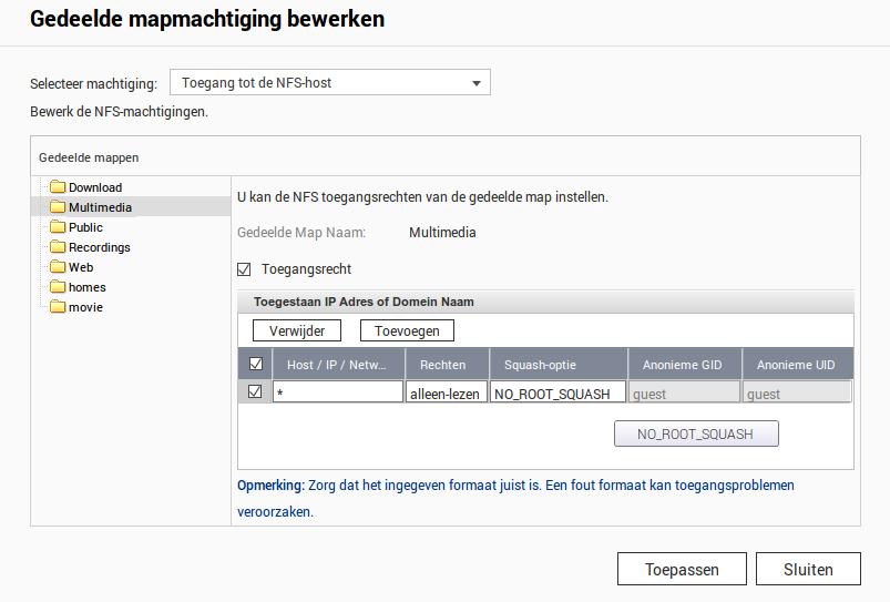

Ja es klappt :thumbsup:
Habe bei den NFS Regeln auf dem NAS bei Squash eingestellt "Root zu Guest zuordnen". Habe das Guest Konto auf dem NAS aktiviert. Für die für die VU+ freigegebenen Verzeichnisse bekommt der Benutzer Guest die Rechte alles zu lesen und bei den Schreibrechten die Rechte "Dateien erstellen/Daten schreiben" und "Ordner erstellen/Daten anhängen". Keine Berechtigung zum Löschen. Jetzt habe ich testweise eine Datei löschen wollen. Funktioniert nicht. Der Fortschritt, wie weit ich ein Video geschaut habe, wird aber gespeichert. Genau das was ich wollte. Und auch noch selbst herausgefunden :D
Ich habe trotzdem noch die Papierkörbe aktiviert. Sicher ist sicher.
ik zou een toevoegen
192.168.2.41
lezen en schrijven
root-squash
