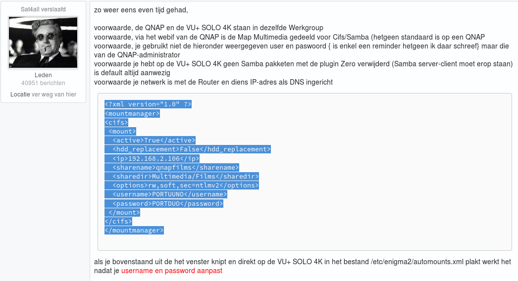

zo weer eens even tijd gehad,
- 1 voorwaarde, de QNAP en de VU+ SOLO 4K staan in dezelfde Werkgroup
- 2 voorwaarde, via het webif van de QNAP is de Map Multimedia gedeeld voor Cifs/Samba (hetgeen standaard is op een QNAP)
- 3 voorwaarde, je gebruikt niet de hieronder weergegeven username en password { is enkel een reminder hetgeen ik daar schreef} maar die van de QNAP-administrator
- 4 voorwaarde je hebt op de VU+ SOLO 4K geen Samba pakketen met de plugin Zero verwijderd (Samba server-client moet erop staan) is default altijd aanwezig
- 5 voorwaarde je netwerk is met de Router en diens IP-adres als DNS ingericht
<?xml version="1.0" ?>
<mountmanager>
<cifs>
 <mount>
  <active>True</active>
  <hdd_replacement>False</hdd_replacement>
  <ip>192.168.2.106</ip>
  <sharename>qnapfilms</sharename>
  <sharedir>Multimedia/Films</sharedir>
  <options>rw,soft,sec=ntlmv2</options>
  <username>PORTUUNO</username>
  <password>PORTDUO</password>
 </mount>
</cifs>
</mountmanager>
als je bovenstaand uit de het venster knipt en direkt op de VU+ SOLO 4K in het bestand /etc/enigma2/automount.xml plakt werkt het nadat je username en password aanpast

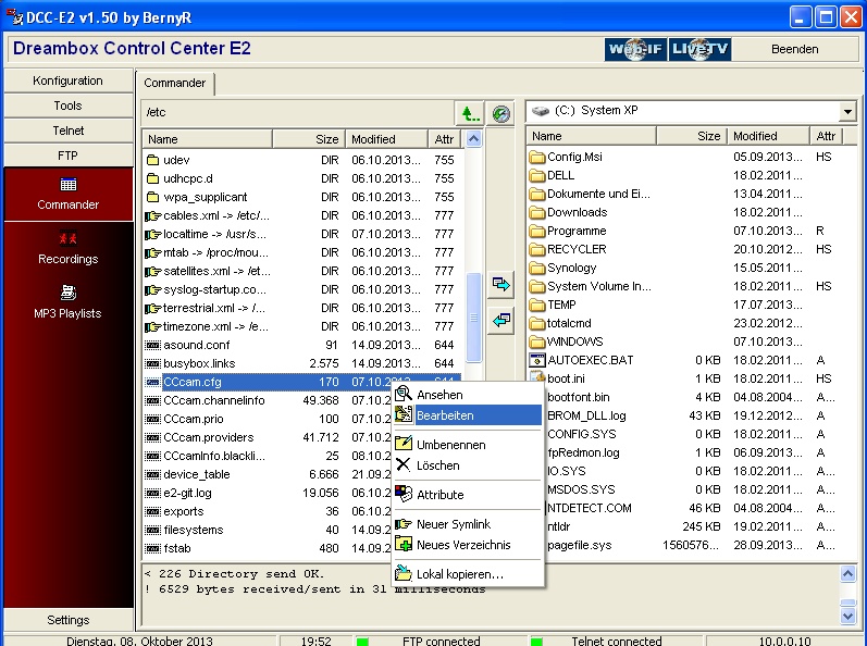

dat plakken kan met een goede editor zoals de DCC_E2
opslaan niet vergeten en dan uw VU+ per menu- herstarten
p.s. Dit is enkel een van de mounts die je kunt vervangen, je kunt voor die andere mappen identiek te werk gaan
beneden in de screenshot <> zie je dat je die tekst gewoon kunt kopieren en als je DCC_E2.exe ernaast al had geopend kun je direct plakken in het bestand automount.xml

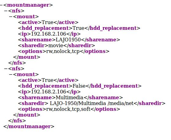

maar je kunt ze wel editen toch? (gewoon uit de webbrowser kopieren en in het bestand onderaan erbij plakken)
gezien de rechten -rw-r--r--
anders zou die laatste met LAJO-1950/Multimedia er ook niet staan
zet die van mij maar eens helemaal eronder en opslaan

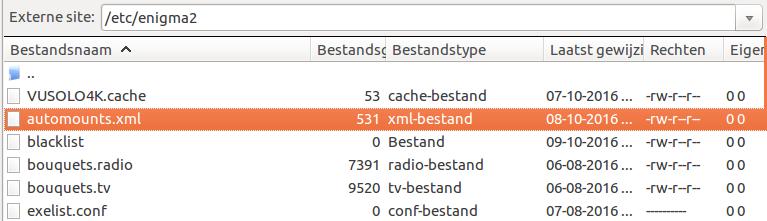

Ik doe op automount.xml recher muis bekijken/bewerken maar verder kom ik echt niet...
Vorige keer heb ik het middels de Vu gedaan op de tv, daarna kwam dit in de autou.mount.xml te staan.
aangepast door Portuuno
download het bestand even met filezilla naar je pc, om het dan te bewerken.
Na bewerken bestand opslaan en terug uploaden naar de correcte locatie.

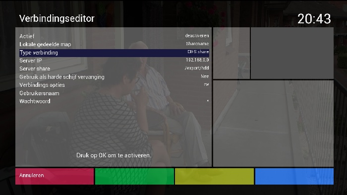

Kan ik de gegevens ook met de verbindingseditor van de Vu op tv invoeren.
Lijkt me wel veel werk, maar dat kopieren lukt me niet.

dat je was aan het kijken naar de nieuwste dreamboxcontrolcenter DCC_E2
