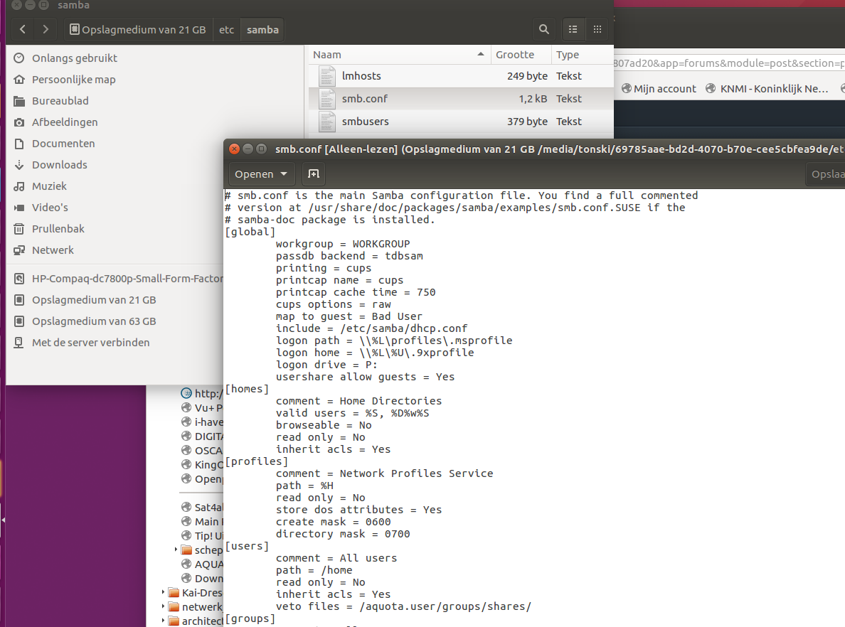

in UBUNTU?
dan kun je gewoon direkt editen in de VU+ en hebt helemaal geen filezilla nodig
je opent de VU+
je opent het te bewerken "editen"  Bestand met gedit (de default teksteditor)
je plakt de tekst erin en slaat op
{ voor die het voorbeeld hier zien, hoe je Gedit met UBUNTU, ik opende ter illustratie een readonly bestand als user en niet als root met de normale smb.conf op de VU is root guest dus kan editen}

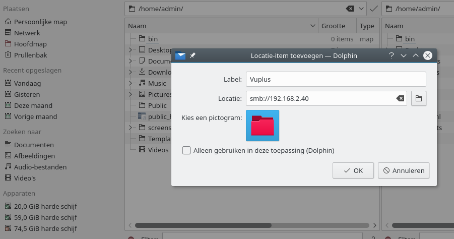

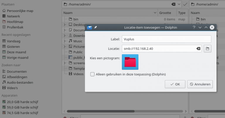

principieel zie je elke lid van de WORKGROUP in de bestandsbeheerder
indien niet voeg je een item toe;
ik die het hier even in OpenSuse isidentiek (zie afbeelding)

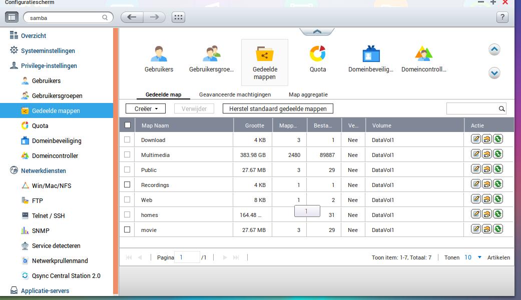

als je op Multimedia klikt en helemaal rechts de actie geel mapje met handje eronder aanklikt deel je die map en alle onderliggende mappen voor samba/CIFS dat is eigenlijk default!
en dan moet je ook kijken naar de Gebruikers of ze allemaal toestemming hebben of er een beperking is opgenomen!
(wie heeft dat ingericht bij U?)

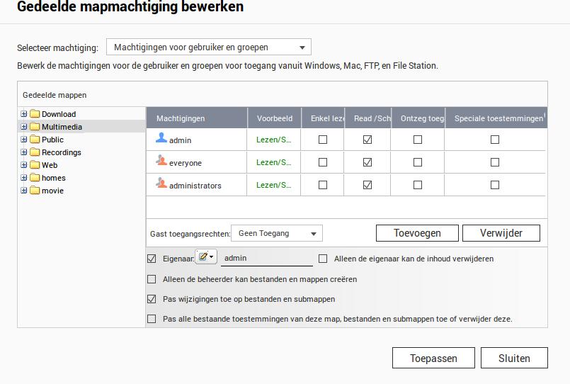

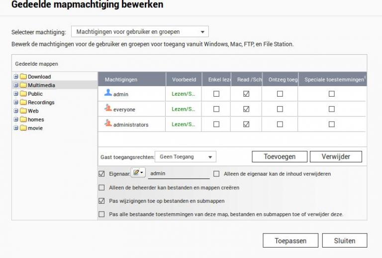

Iemand van QNAP heeft e.e.a. ingesteld met teamviewer
Als ik op het gele handje druk:
aangepast door Portuuno

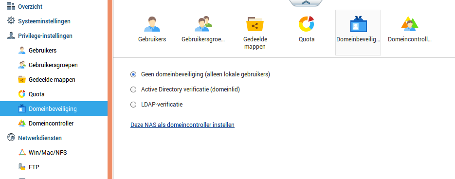

en bij domeinbeveiliging
staat daar een reeks IP-adressen in, en/of het ipadres van je VU+ die toestemming heeft aan te koppelen?
