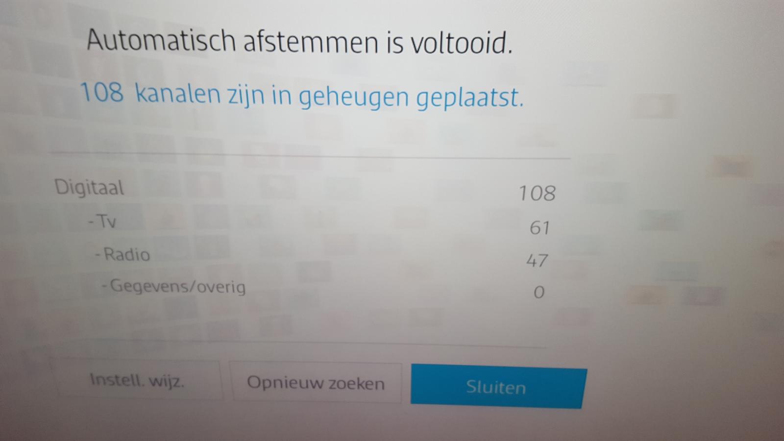

Als er een ZIGGO kabelsignaal op het antenne stopcontact zit (of je nu betalend klant bent of niet) dan ontvang je ZONDER smartcard maar liefst 61 tv zenders en 47 radiozenders, de meeste in SD kwaliteit, maar NPO 1/2/3 en ziggo sport in HD (mits de tv HD kan weergeven)
Bijna alle platte tv's zijn voorzien van een DVB-C ontvangstgedeelte zelfs de oudere (Plasma) toestellen, nog oudere beeldbuis tv's kan je met een (oude) decoder (zonder smartcard) voorzien van mooi digitaal beeld.
Veel ouderen zitten naar een wazig analoog beeld te kijken omdat ze niet met een decoder of insteekmodule om kunnen gaan, door even in het afstem menu van zo'n tv te duiken krijgt het beeld en het zenderaanbod een enorme update en blijft het bedienen van de tv mogelijk met maar 1 afstandsbediening.
Bij de meeste tv's druk je op  MENU >  ZENDERS > AUTOMATISCH AFSTEMMEN op ANTENNE > KABEL > START > DIGITAAL > ZIGGO > OPTIE WIJZIGEN > NETWERK-ID wijzigen van 5555 naar 4444 en dan SCANNEN.
Natuurlijk is deze procedure bij andere merken weer anders.
Probeer het maar eens, ook makkelijk als er op je slaapkamer of kinderkamer een ouder tv toestel staat.
