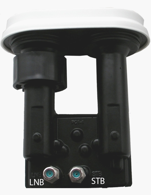

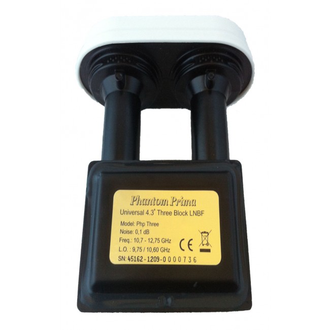

Hier wat afbeeldingen van de "Phantom prima 4,3 graden three block" waarmee je dus de Astra 19,2 en 23,5 kunt ontvangen op een 80cm (breed)schotel.
Je ziet dat er twee aansluitngen op zitten:
Op de aansluiting "LNB" sluit je de extra Hotbird-lnb aan.
De aansluiting "STB" gaat naar je SetTopBox.
Deze lnb kost €29,-
