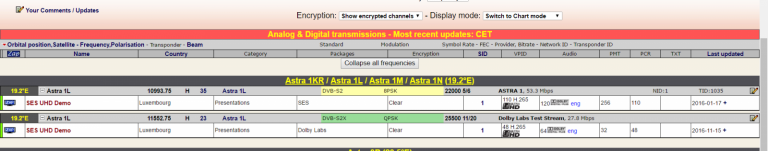

en ook beeld op de frans/zwitserse HD zenders op Eutelsat 33.0°E, die geen testzenders zijn.
TMC HD Suisse, NT 1 HD Suisse, TF 1 HD
[33.0°E]  12621 V 10058 25/36 DVB-S2X
http://nl.kingofsat.net/find2.php?pos=&cl=&num_pays=&num_genre=&num_crypt=&num_standard=11&ordre=freq
stuur eens een screenshot van de ontvangst, is immers gratis die TMC HD Suisse

Het enige dat ik niet begrijp aan dat filmpje, bij de informatie zegt hij niet DVB-S2X, maar DVB-S2 8PSK, en ook bij de modulatie zie ik FEC 3/4, en niet een van die nieuwe modes die bij DVB-S2X komen.
VU+ Duo 4K (originele versie, niet SE!) met VTI v. 15.0.0.2
OpenATV voor de ultimo4K is nog erg buggy, zo wordt er maar één van de twin FBC-C tuners gebruikt, ik heb dit gemeld op hun site en kreeg antwoord dat atv nog meer alfa als beta is
Met openATV6.0 worden op octagon SF4008,
DVB-S2X zenders gevonden met eender welke FEC, DVB-S of DVB-S2 instelling. Maakt niet uit welke instelling je kiest.
