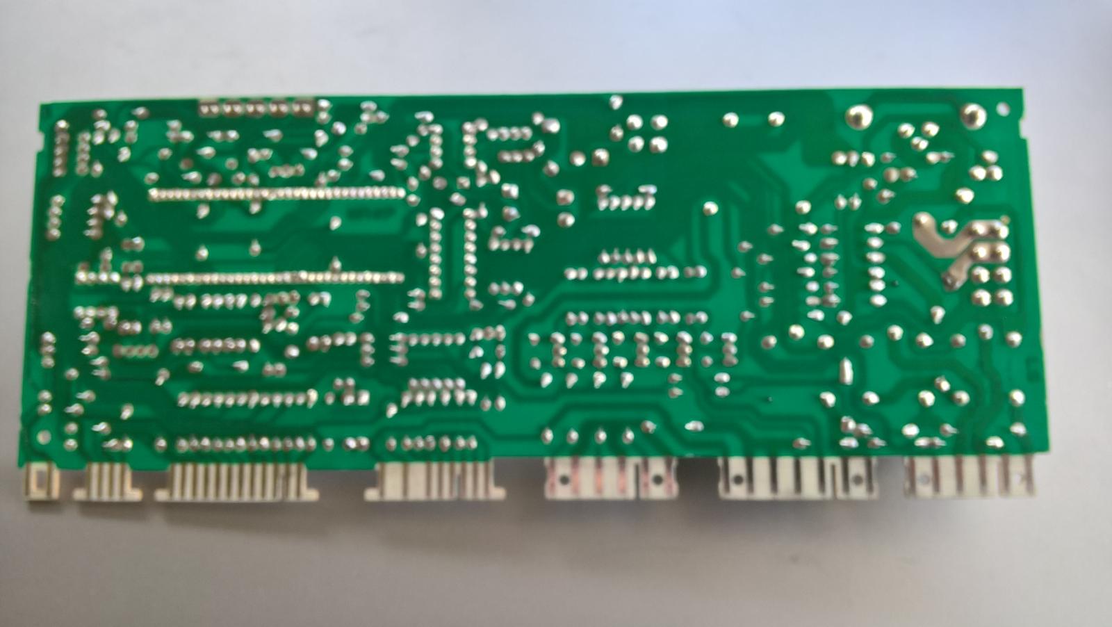

Wasmachine werkt nog wel alleen moet het programma handmatig doorgedraaid worden. De klok is ook soepel te draaien.
Zelf denk ik dat de eeprom het begeven heeft waardoor de klok het programma niet afdraait.
Iemand ervaring met dit euvel?

Die was ik inderdaad al tegengekomen. In dat draadje gaat het om een klok die rond blijft draaien terwijl bij mij de klok stil blijft staan.

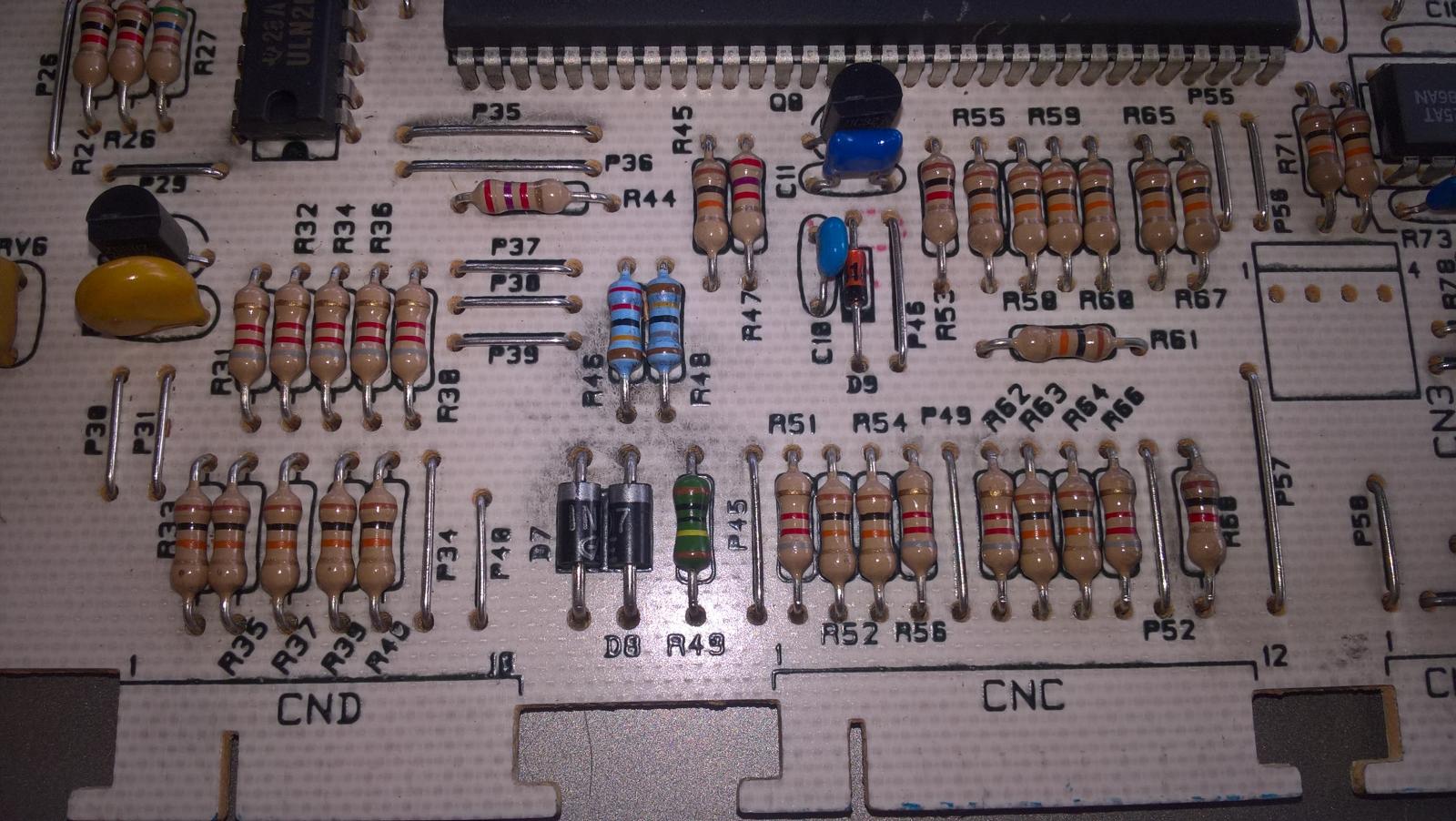

Ik ga maar eens eerst dat printje waar de eeprom op zit bekijken omdat het wasprogramma niet doorloopt.

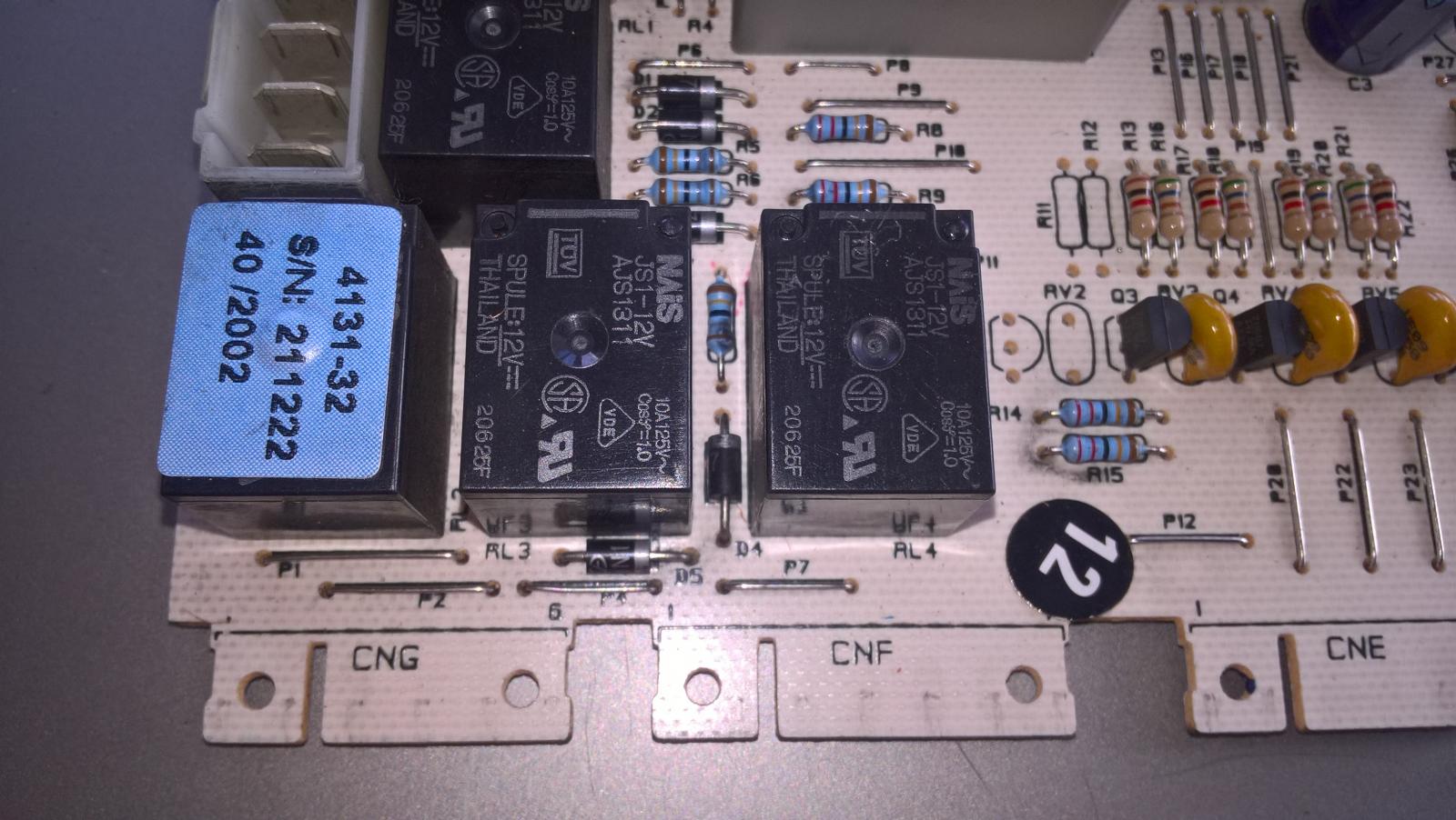

Op de print zou een relais kunnen zitten , waarvan de contacten verbrand zijn. Ik denk niet dat het een triac of thyristor zal zijn.

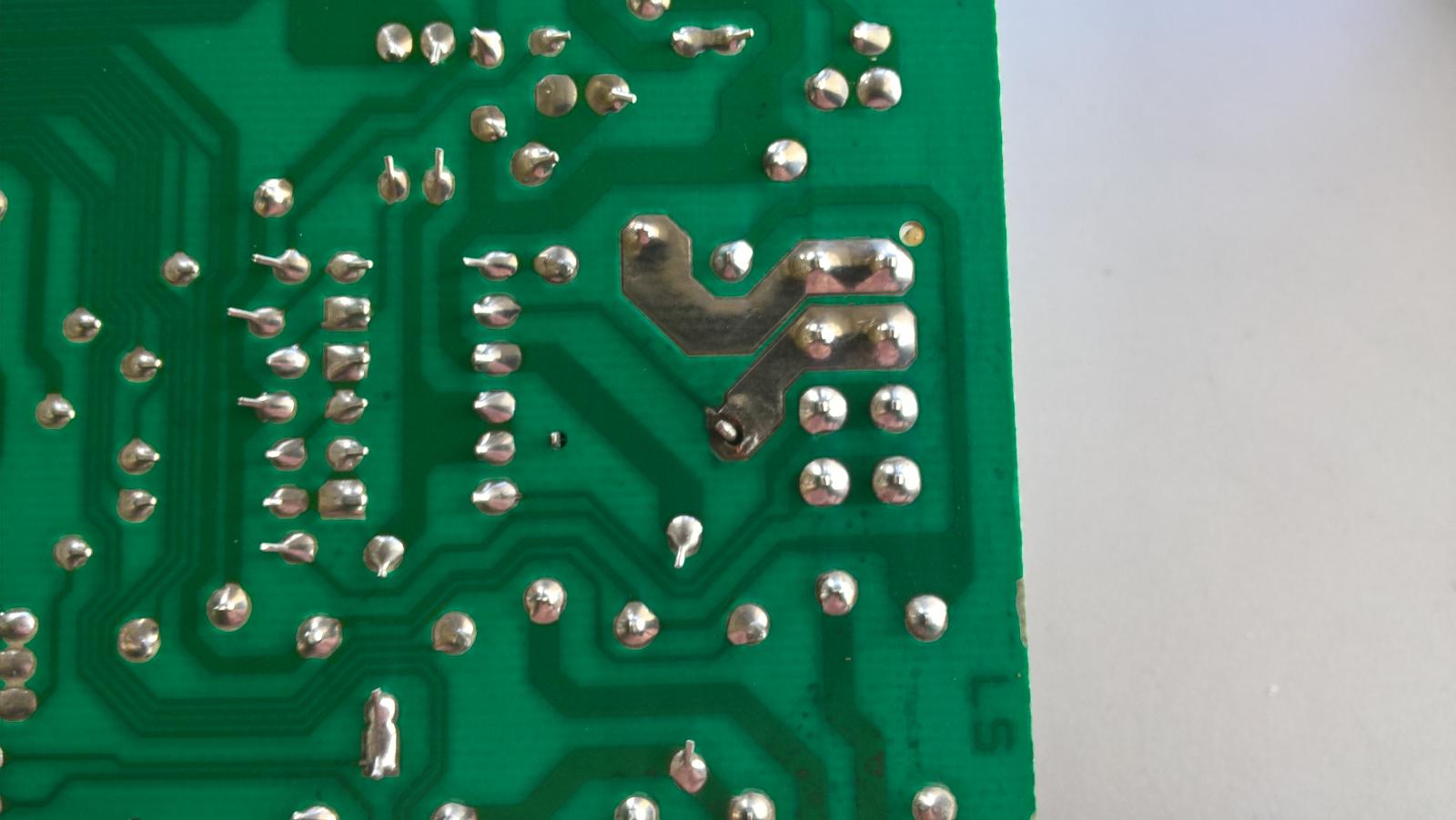

Gevonden! Losse soldering. Gelukkig geen banen verbrand maar wel roet.

Gezien de verkleuring op de print zou ik er een extra draadbrug overheen solderen.
Liefst een nieuw relais.
Desoldeer het relais en maak de schakelcontacten goed schoon.
Vanwege overgangsweerstand in het relais zijn de pennen warm geworden en heeft het relais zichzelf los-gesoldeerd.
Gebeurt ook veel bij vaatwassers.
Eerst alles goed schoonmaken en weer voorsolderen
En inderdaad leg er wat dik koperdraad erbij op dan kan de boel daarmee goed afkoelen.
