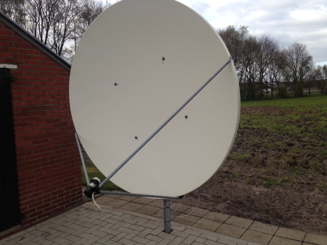

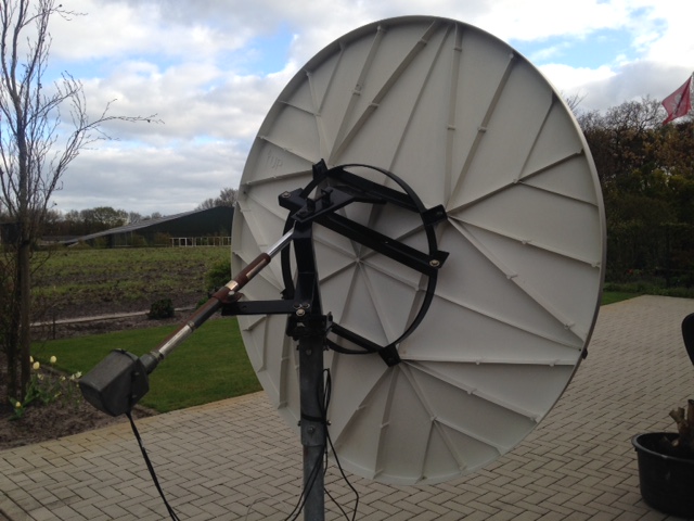

Plepkeshenkie Geplaatst: 16 april 2017 Geplaatst: 16 april 2017 Crazy Sat zoals je op mijn foto,s kunt zien heb ik dat L profiel niet maar zowel links als rechts op de mount een bevestigingspunt waar de actuator aan kan. Ik heb er nu al een 36 inch actuator aan hangen dus dan moet volgens mij de slag groot genoeg zijn. Ik zal de actuator bij gelegenheid eens in het eerste gat monteren. Verder zit ik er aan te denken dat ik een extra plaat monteer op de plek waar nu de actuator in zit. Als ik de aansluiting wat naar beneden breng dan wordt volgens mij het draaibereik ook groter. Of zie ik het fout. Channel master 180 cm draaibaar 31,5 west tot 76,5 oost met lnb revolver met Circ ku band lnb, 1 keer Ku band lnb, Inverto Ka Ku en lnb voor 26 oost amateur band T90 schotel sat posities 42, 39, 28, 23,5, 19,2 16, 13, 9, 4,8 en 0,8. Unimesh 3,10 m met 2 keer C band lnb Ontvangers Octagon sf8008, Extrend 9500, Edision Mio 4k, Zgemma H9 twin TBS 5927 USB Alles tijdelijk buiten gebruik.i.v.m verhuizing.
December10 Geplaatst: 16 april 2017 Geplaatst: 16 april 2017 Dat L profiel dat hoort er tussen maar dat beteken dat de draai van de schotel richting west kleiner wordt . Maar oost wordt groter . Wat bij mij wel gewerkt heeft is de actuator met de hand een stukje uit te draaien dan wordt de draai richting west groter en richting oost blijf het zelfde . Maar draai je de actuator te veel uit dan draait de actuator minder ver in . Het is een kwestie van proberen .
trust Geplaatst: 16 april 2017 Geplaatst: 16 april 2017 Maar als je nu alles wil ontvangen ? Dan gebruik je een Jaeger SMR 1224 H2H rotor en een lnb wisselaar , alleen moet je dan wel vrij zicht over het hele bereik hebben . Wat bij mij helaas niet het geval is . Als je een actuator nog ver met de hand verder uit kunt draaien als die elektrisch gestopt is , staan de eindschakelaars in de aansluitkast niet op maximum . Het verschil tussen theorie en praktijk is mijn uitdaging . Octagon SF8008 4K Edision Primo IP S2 Dr.HD F16 1.8 m ChannelMaster Offset in tuin 53º E - 45º W Jaeger SMR 1224 Usals met 5 Lnb wisselaar 2x Ka - Ku - C band Lin / Circ 1.2 m Echostar Offset aan schuur 53º E 34.5 W Twoteck Twinrotor met 3 Lnb wisselaar Ku - Ku low - Ka

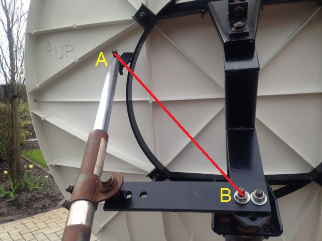

satkijker Geplaatst: 16 april 2017 Geplaatst: 16 april 2017 De eind limieten van de actuator zijn die ingesteld met de v-box of zijn die van de actuator zelf. Hoever wil (is) je ontvangst bereik wat je wil (kan) ontvangen (west-oost). Wat is de maat A-B Ik draai hier met een 18 inch actuator 30 west 62 oost er is met jou 36 inch actuator misschien meer mogelijk met een andere manier van monteren. Van horen zeggen of zelf uitgeprobeerd?
Plepkeshenkie Geplaatst: 16 april 2017 Geplaatst: 16 april 2017 De eind limieten zijn ingesteld in de actuator nog niet in de vbox. Ik heb inmiddels de actuator in het laatste gat gemonteerd dus richting B. Als nu de schotel uitgericht staat op de sirius4.8 graden dan is de afstand van A naar B 66,5 cm Als de schotel op 23,5 gericht staat dan is de afstand 59 cm Ik wil graag vanaf 31,5 graden west tot 57 graden oost ontvangen. Eigenlijk geen idee of daar ook wat te ontvangen is maar je weet maar nooit. Met de 120 cm schotel en dezelfde actuator kom ik ook draaien van 31,5 west tot 55 graden oost Channel master 180 cm draaibaar 31,5 west tot 76,5 oost met lnb revolver met Circ ku band lnb, 1 keer Ku band lnb, Inverto Ka Ku en lnb voor 26 oost amateur band T90 schotel sat posities 42, 39, 28, 23,5, 19,2 16, 13, 9, 4,8 en 0,8. Unimesh 3,10 m met 2 keer C band lnb Ontvangers Octagon sf8008, Extrend 9500, Edision Mio 4k, Zgemma H9 twin TBS 5927 USB Alles tijdelijk buiten gebruik.i.v.m verhuizing.
Plepkeshenkie Geplaatst: 16 april 2017 Geplaatst: 16 april 2017 Vraag aan Crazy Sat. Het L profiel zit aan de rechterkant vast aan de schotelbevestiging en links naar ik aanneem ook. Kan dit op de foto niet zien. Hoever steekt het L profiel door naar links waar de actuator zit. Channel master 180 cm draaibaar 31,5 west tot 76,5 oost met lnb revolver met Circ ku band lnb, 1 keer Ku band lnb, Inverto Ka Ku en lnb voor 26 oost amateur band T90 schotel sat posities 42, 39, 28, 23,5, 19,2 16, 13, 9, 4,8 en 0,8. Unimesh 3,10 m met 2 keer C band lnb Ontvangers Octagon sf8008, Extrend 9500, Edision Mio 4k, Zgemma H9 twin TBS 5927 USB Alles tijdelijk buiten gebruik.i.v.m verhuizing.
Crazy Sat Geplaatst: 17 april 2017 Geplaatst: 17 april 2017 dacht Plepkeshenkie dat ik dit hier reeds heb aangegeven. Hoewel je dit niet kan zien op de foto is het punt B het aanhechtingspunt , net zoals punt C. https://www.sat4all.com/forums/topic/358234-grote-schotel-nog-interessant-voor-ku-band/?p=2438970 feedhunting , a crazy hobby ! Edison OS mio 4K UHD + Octagon SF8008 4K UHD + Dr.HD F15 + Edison OS mini + Technomate TM-5402 HD M3 CI , Moteck SG2100 + Deltastar 90 cm + Invacom C120 QDF-031 Quad lnb + SkyStar HD2,TBS5927 , en TT-budget S2-1600 kaart. Channel Master 180 cm schotel + ESX241 lnb voor C-band. DVB-T2 via Oostvleteren,Egem,Mont des Cats,Bouvigny en Doornik.

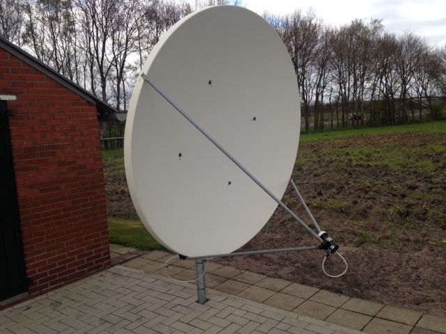

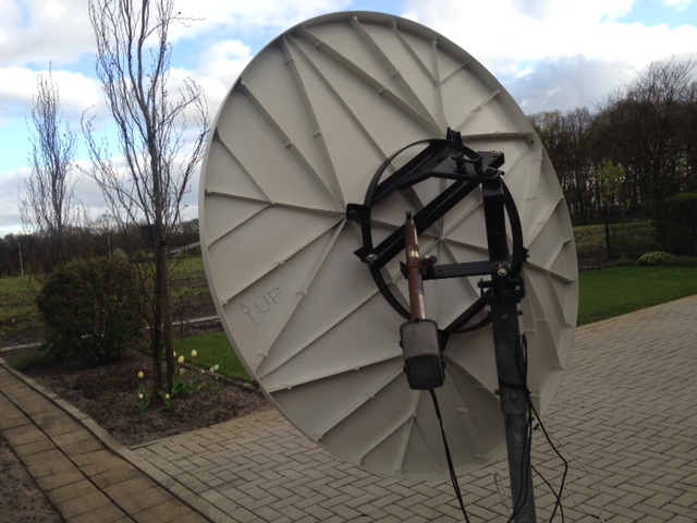

Plepkeshenkie Geplaatst: 22 april 2017 Geplaatst: 22 april 2017 Even een update. Inmiddels de schotel voorzien van een L profiel en de actuator verplaatst inmiddels de schotel draaiend van 31,5 West tot 55,0 Oost. Kan nog verder oost maar weet niet of daar ook nog iets is te ontvangen. Bijgevoegd nog een paar foto,s van de stand op 31,5 west en 55 Oost Channel master 180 cm draaibaar 31,5 west tot 76,5 oost met lnb revolver met Circ ku band lnb, 1 keer Ku band lnb, Inverto Ka Ku en lnb voor 26 oost amateur band T90 schotel sat posities 42, 39, 28, 23,5, 19,2 16, 13, 9, 4,8 en 0,8. Unimesh 3,10 m met 2 keer C band lnb Ontvangers Octagon sf8008, Extrend 9500, Edision Mio 4k, Zgemma H9 twin TBS 5927 USB Alles tijdelijk buiten gebruik.i.v.m verhuizing.
minplus Geplaatst: 22 april 2017 Geplaatst: 22 april 2017 Hiermee heb je het leukste gebied wel binnen. 3x VU+ met Open Pli , 2 Gregorians, 1 Big bisat, 1 Oled en 2 LCD's
December10 Geplaatst: 22 april 2017 Geplaatst: 22 april 2017 75 oost is zeker interessant ik denk als de actuator meer na binnen plaats zoals satkijker laat zien dat de schotel meer oost draait en verder west .

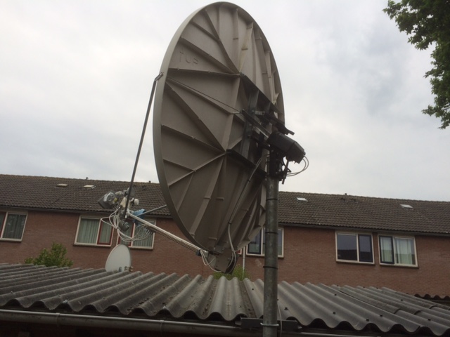

Sprietje Geplaatst: 22 april 2017 Geplaatst: 22 april 2017 Beste PlepkeshenkieIs die buis niet aan de dunne kant waar de schotel mee in de grond staat?De schotel staat helemaal in het vrije veld en als het behoorlijk hard waait, denk ik toch dat de schotel staat te schudden.
Plepkeshenkie Geplaatst: 22 april 2017 Geplaatst: 22 april 2017 Schotel staat op de zuidkant achter een schuur. en heeft dus weinig last bij de meest voorkomende windrichting (west/zuidwest) De buispaal is rondom aangevuld met beton en heeft een dikte van 78 mm dus moet normaal gesproken redelijke windlast op kunnen vangen. Channel master 180 cm draaibaar 31,5 west tot 76,5 oost met lnb revolver met Circ ku band lnb, 1 keer Ku band lnb, Inverto Ka Ku en lnb voor 26 oost amateur band T90 schotel sat posities 42, 39, 28, 23,5, 19,2 16, 13, 9, 4,8 en 0,8. Unimesh 3,10 m met 2 keer C band lnb Ontvangers Octagon sf8008, Extrend 9500, Edision Mio 4k, Zgemma H9 twin TBS 5927 USB Alles tijdelijk buiten gebruik.i.v.m verhuizing.
