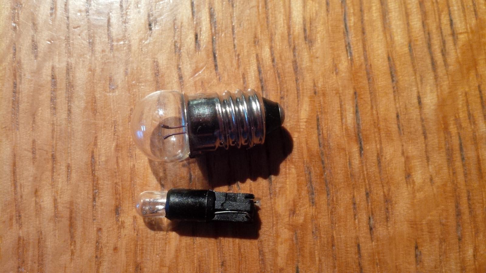

Hallo, voor mijn B&O Beomaster 4400 zoek ik 2 lampjes.
Ze zitten in de afstemindicatoren. Bij juiste afstemming branden de lampjes even hard. Staat ie naast de zender brand het ene lampje harder dan het andere. Eigenlijk een heel mooi systeem.
De receiver is van 1980 dus al behoorlijk bejaard en ik wil hem graag orgineel houden indien mogelijk.
Dus wat anders erin zetten zou ik in het geval doen dat er werkelijk niet meer aan die lampjes te komen is.
Ik heb een schema maar de waarde van de lampjes staat er niet in beschreven. Wel branden de lampjes bij volle sterkte op ca. 4, 5 volt. Dus ik vermoed dat de lampjes 6 volt zijn.

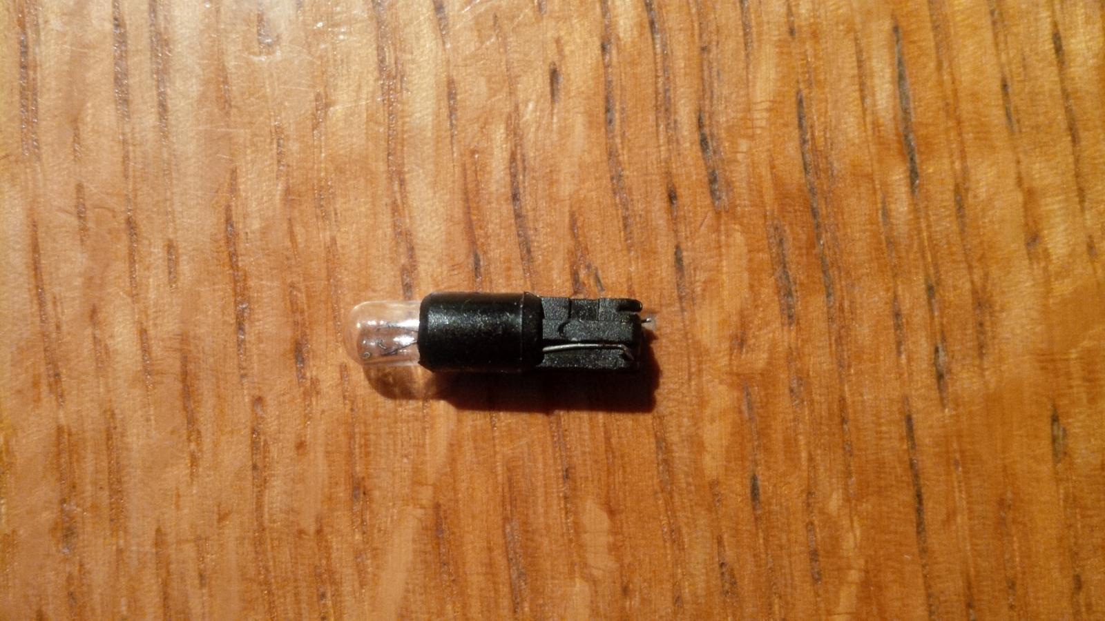

Op de oude lampjes is het enige wat ik kan ontdekken: ALBA  steeklampjes dus.
Foto hieronder. Ik heb er een fietslampje bijgelegd zodat je een idee hebt hoe groot de lampjes zijn:
Als er een meer uitgebreide documentatie voor deze B&O is dan heel graag een link of zo. :D
Wie weet wat voor een type lampjes dit zijn.  En waar te bestellen? (via PM graag)

Ik heb nog wat nagemeten en de stroom door die lampjes is 74 mA bij bijna 5 volt. Dus die lampjes komen goed overeen met Barthelme 6 volt 80 mA lampjes en die zijn makkelijk verkrijgbaar. Passen ook goed in de voetjes.
Die ga ik nu me bezorgen en dan probeer ik het wel.
Gaat lukken.
Ik heb een paar steeklampjes: Barthelme 6-7 volt, 80 mA weten te sourcen hier. Die doen het prima. Dezelfde van 30 mA doen het niet. Die branden continue en hebben geen enkel effect tijdens het afstemmen.
Dus IJzerbout helemaal blij. Voor omgerekend ca. 0,50 € per stuk is dat niet duur.

Dit zijn WEDGE BASE lampjes.  waarschijnlijk T3 of T5.
Word nog gebruikt in wagens voor de boordverlichting,nummerplaat, etc
