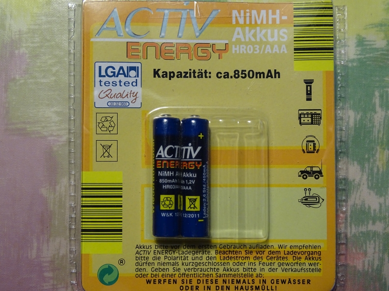

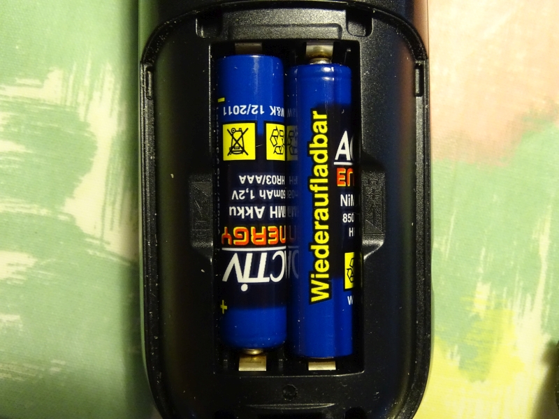

Ach, het hoeven niet altijd "dure" accu's te zijn...
Deze zitten er bij mij in van januari 2012...  en zijn nog steeds goed.
Je mag niet de fout maken, de telefoon steeds na gebruik in de lader te zetten. Dan maak je de accu's kapot.  Ik laad hem als het 'nodig' is...
Ik kocht deze 4 accu's voor ca 3.50 euro bij een discounter in Duitsland.  of de 2 ongebruikt het nog doen, weet ik niet... je moest ze per 4 kopen.
