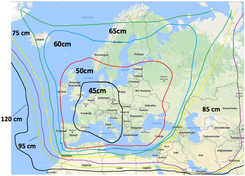

Sprietje Geplaatst: 1 augustus 2017 Auteur Geplaatst: 1 augustus 2017 Zo, ik heb weer iets nieuws ontdekt.Eerder had Joyne al een footprint laten zien dat in Zuid-Spanje de transponders met een schotel van 65cm zijn te ontvangen, zie bericht 1.Nu staat er op de site van Joyne een nieuwe footprint waarbij je zelfs tot in Noord-Afrika hun transponders kunt ontvangen met een schotel van 50cm.Dat is knap. Dan mag er zeker zelfs geen vocht in de lucht hangen om over lichte bewolking maar te zwijgen.Of heb je daar een B&R-schotel voor nodig met een Inverto Black Ultra met maanlicht en flink wat elfjes?

Sprietje Geplaatst: 1 augustus 2017 Auteur Geplaatst: 1 augustus 2017 Als je maar zulke kleine schoteltjes nodig hebt als Joyne beweert, dan kunnen ze binnenkort wel een cursus geven "hoe maak ik zelf een schotel", zie: 1

Sprietje Geplaatst: 1 augustus 2017 Auteur Geplaatst: 1 augustus 2017 Slecht nieuws betreffende de ontvangst:Op een ander forum lees ik het volgende:Uit enkele delen van Europa bereiken mij momenteel minder gunstige ontvangstrapporten van Joyne.In Dresden (oosten van Duitsland) geen ontvangst met de volgende schotels:Selsat, Snipe Dome, 45 cm. Technisat, 60 cm. Telestar en 90 cm WaveFrontier waarbij 9 Oost zo'n 8 graden van het brandpunt verwijderd is.Er is net voldoende signaal voor stabiele ontvangst met een 70 cm Humax schotel.De niet-Joyne transponders van 9 Oost zijn met alle voornoemde schotels te ontvangen in Dresden.CanalDigitaal is in Dresden een stuk eenvoudiger te ontvangen dan Joyne.In Lienz (centraal Oostenrijk) en gelegen in zo'n beetje het absolute centrumvan de footprint (waar 45 cm. schotel voldoende zou zijn) is met een 90 cm. schotel uitgericht op 13 Oost waardoor satellietpositie 9 Oost zo'n 4 graden van het brandpunt verwijderd is slechts blokkerige ontvangst te vermelden.Hier in Zuid-Spanje bleef het beeld van een perfect uitgerichte Triax 64 af en toe stil staan toen er donkere wolken over dreven waar geen regen uit viel.Nee, dit gaat het niet worden. De fec moet minstens terug van 5/6 naar 3/4 anders kan Joyne het wel schudden.
