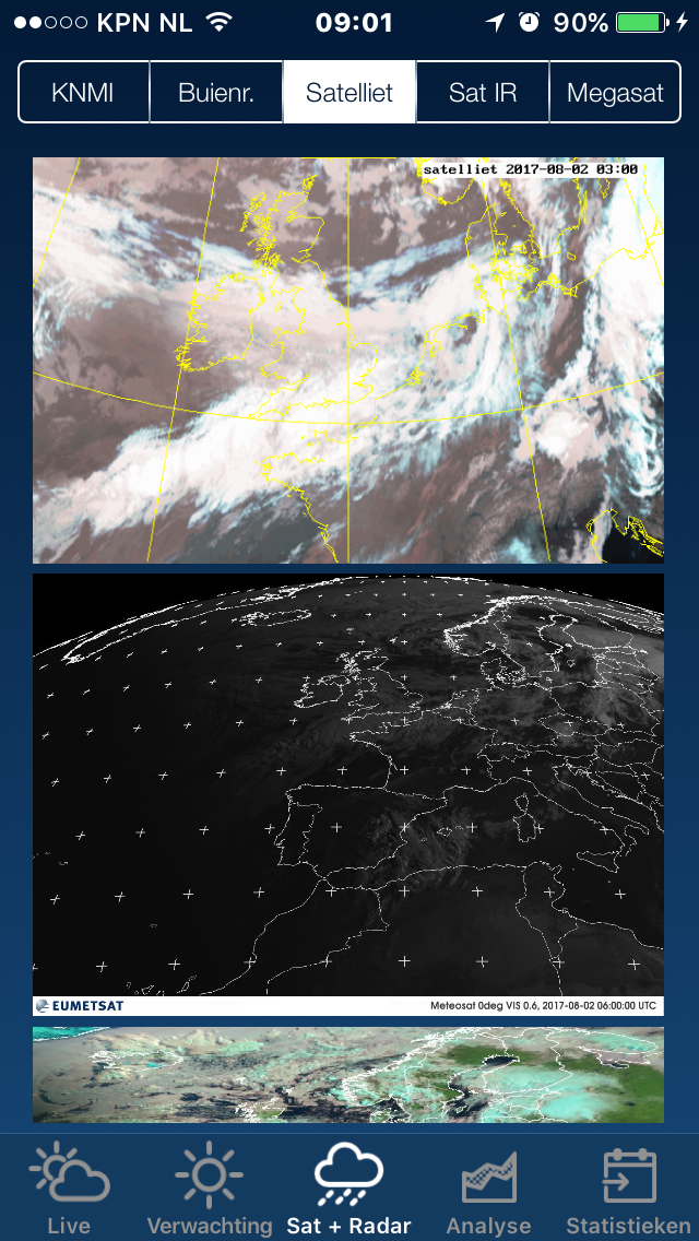

commentaar Geplaatst: 2 augustus 2017 Delen Geplaatst: 2 augustus 2017 Er wordt vandaag nog wat aan de beam gedaan. Slechte weersomstandigheden nu en dat is goed voor te testen. Natuurlijk zit Joyne op de europa beam, je mag dus geen vergelijking maken met zenders op een gerichte beam. En in het midden van de spot is het signaal niks sterker dan astra 23. Dat is ook nooit beweert. Ik ontvang Astra 23 ook met een B&R 43cm hier zonder problemen. Alleen staan de antennes van Eutelsat 9 gericht op gebieden waar astra 23 helemaal geen bereik heeft. De FEC is nu wel bekend. Het grote verschil is dat Joyne wel luistert naar de markt met serieuze klachten. Link naar reactie Delen op andere sites Meer opties om te delen...
