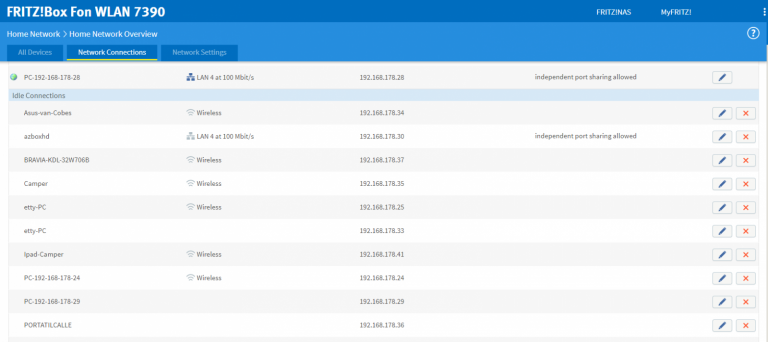

een duidelijke aanduiding van de netwerk apparaten met heel specifieke instellingen in uw router
alles is intern qua IP nummer
mits IPv6 voor bepaalde onderdeln is ingesteld
lijstje maken effe sorteren en ons ter raadgeving voorleggen
Video Games
Lana del Rey
Asus-van-Cobes      // LAN 4 at 100 Mbit/s // 192.168.178.21              mijn pc                                                                                     independent port sharing allowed

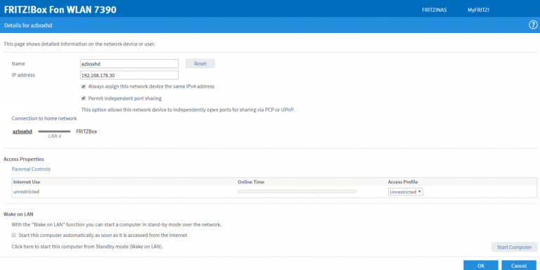

azboxhd             // LAN 4 at 100 Mbit/s      //  192.168.178.30            AZbox werk goed met dezelfde instelling i                                    independent port sharing allowed

bedoel je dit ( bijlage)

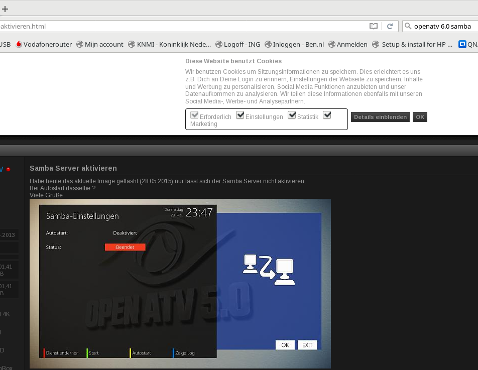

dus blijft eerst de samba instelling samba is Actief maar autostart is gedeactiveerd in welke config kan ik dat aanpassen en waar kan ik die vinden Ton

dat van die samba wil ik nog wel graag weten Tonski

ja en bij mij is tie actief en gedeactiveerd. en krijg hem niet veranderd.
