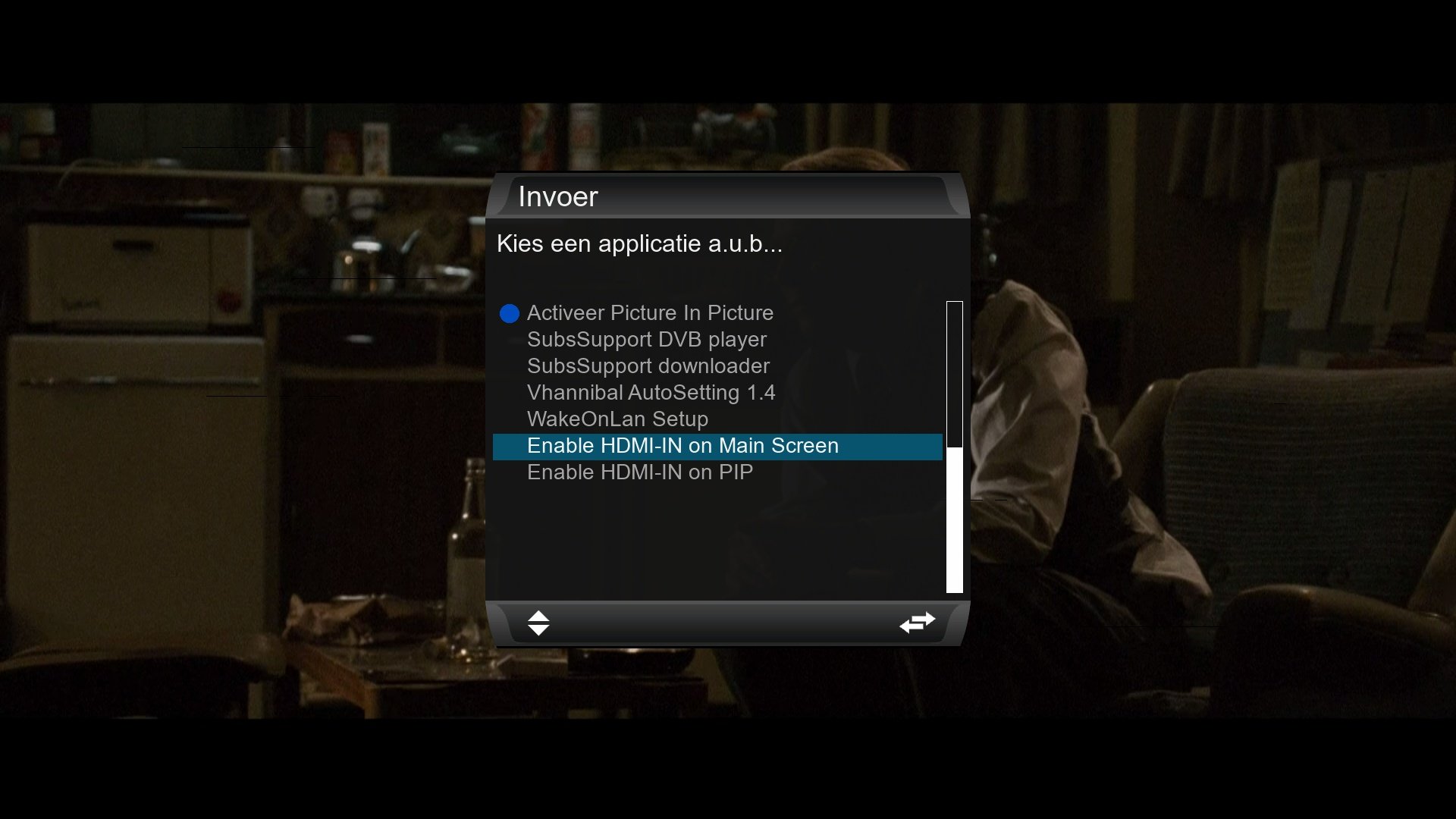

Hallo ,ik heb een ultimo4k sins enkele maanden en heb de HDM IN eens uitgeprobeert met mijn mag256 maar er was niets te zien .Iemand enig id voor wat het kan ingesteld worden  en hoe .
Groeten peday

Weet juist niet welke image je gebruikt
 Hier op Blackhole is het lang op blauw drukken tot je een menu ziet en daar scroll je naar beneden tot je Enable  HDMI-IN on main screen en dan kan je via ieder externe toestellen via HDMI-IN alles bekijken op je tv scherm.

Hallo bedankt voo r uw reactie ik heb openpli 6 staan daar ik ik werk met Fallback Remo te Receiver waar ik heel tevreden van ben.,intussen eens geprobeerd met het langdurig drukken met afstandsbediening maar geen extra menu maar nu bedankt voor uw gegevens

Ik werk met openpli 4.0 en ook mij is het niet duidelijk hoe je hdmi in moet gebruiken. Nergens iets gevonden. Wie weet meer?
@Xinix: kun je ook via hdmi-in opnemen?
heb je een Ultimo 4K ? dan kun je met moderne images specifiek voor de Ultimo 4K de HDMI - in poort gebruiken voor weergave van externe HDMI bronnen
opnemen is via HDMI - in niet mogelijk
