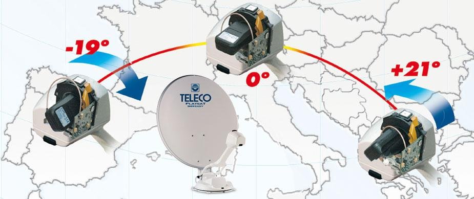

Sanyu schrijft:
"De schotel heeft een auto skew en nog geen ontvangst."
Tja alleen de skew van de lnb automatisch instellen is nog geen garantie dat je dan ook satellieten ontvangt die ter plekke zwak zijn.
Er bestaan twee manieren van autoskew bij zelfzoekende schotels.
1- systemen waarbij gezocht wordt naar het beste signaal
2- systemen waarbij gebruik wordt gemaakt van GPS.
Bij het eerste systeem kan de beste stand van de lnb pas bepaald worden als de schotel de satelliet gevonden heeft. Tijdens het zoeken van de satelliet weet de gemotoriseerde lnb-skew immers ook niet wat de beste stand is.
Bij het tweede systeem heeft de schotel installatie een ingebouwde GPS-ontvanger. Hiermee kan met een rekenprogramma uitgerekend worden hoe de skew voor het zoeken van de satelliet al ingesteld moet worden.
Helaas hebben we op de werkelijke skew bij een aantal satellieten uitzonderingen wat ik onlangs nog geschreven heb in het draadje "de skew van een lnb". Voor de drie bekende Astra satellieten is die afwijking 7,5° en laat nu zeker niet alle zelfzoekende schotels daar rekening mee houden.
Als de schotel nu op een DVB-S, QPSK transponder zoekt, dan is dat nog niet zo erg maar zoekt de schotel op een DVB-S2, 8PSK transponder, dan kan hij het zwakke signaal in bijv. Zuid-Spanje of Portugal wel eens niet vinden en daar zit je dan met je dure automatische schotel met autoskew.
