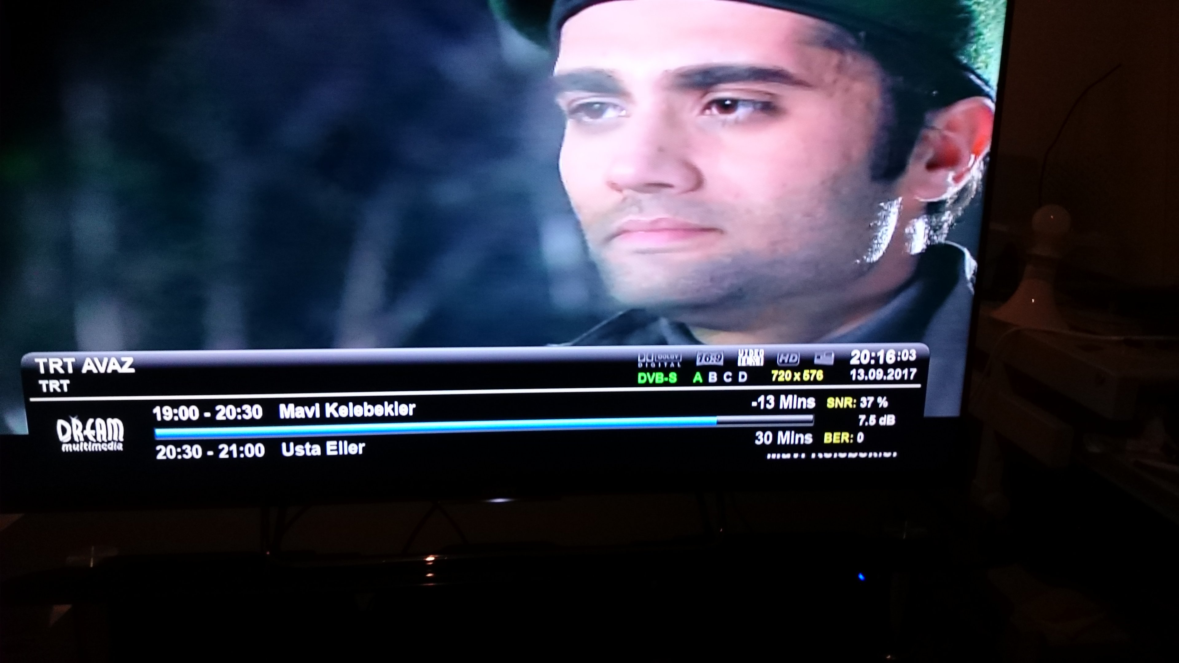

Goedenavond, ik wil vragen hoe goed zijn de Tuners van Vu+ en hoe goed kunnen ze overweg met zwakke signalen? Met mijn Mut@nt haal ik maar 37% signaal op TRT AVAZ met een Triax 88cm schotel en Inverto Ultra Black twin lnb maar wanneer ik de antennekabel op me tv aansluit is de signaal op TRT AVAZ zeker over 50%! Voordat ik overstap op de Vu+ Ultimo 4K wil ik graag weten hoe hoog de signaal is bij Türksat 3A East Beam. Kunnen de leden met een Vu+ die naar Türksat kijken mij vertellen hoe hoog jullie signaal is vooral op Türksat 3A East Beam?
De afgelezen waarde in procenten van het signaal op een satellietbox of TV heeft nauwelijks of geen waarde dus in theorie zou de waarde op de Mut@nt beter kunnen zijn dan op de TV.
Dit is een indicatie en kan niet met de werkelijke waarde worden vergeleken dus ik zou mij daar even niets van aantrekken.
De tuners van de VU+ boxen zijn van een uitstekende kwaliteit.
  • Like 1
En Jürgen op de Mut@nt ben ik gewend van de uitgebreide mogelijkheden. Zo was mijn box overall in de netwerk via LAN en Wifi te bereiken ook konde ik aan het uiterlijk van alles en nog wat aanpassen etc, zal ik dat ook met de VU+ Ultimo 4K dat kunnen? Hoe werkt jou VU+ met lage signalen ? Mijn box die krijgt blokjes en strepen als het signaal onder 30% is.
aangepast door Turanist
