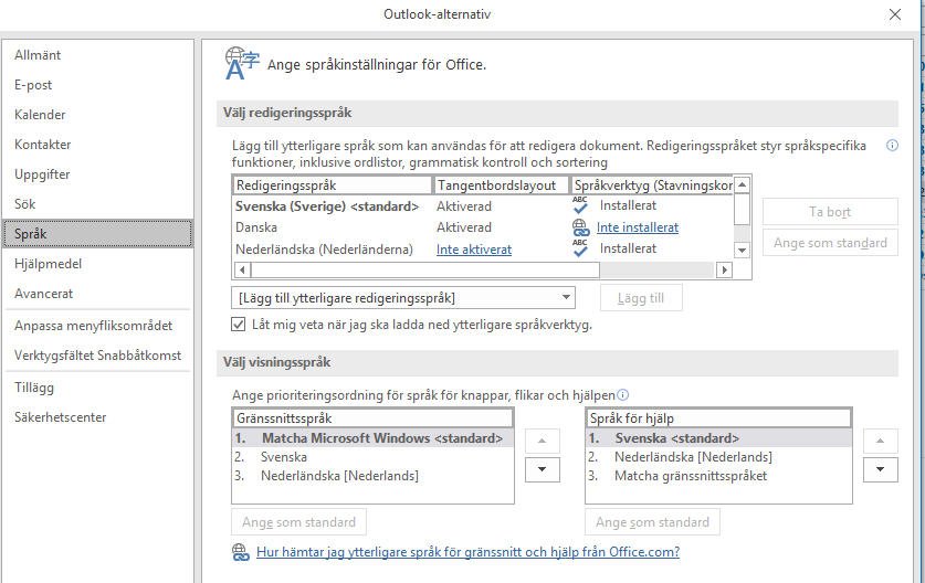

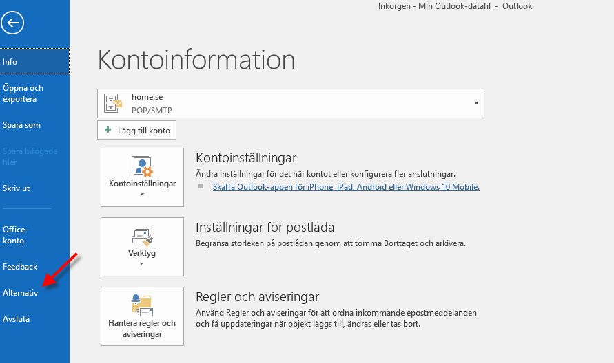

Heb je bij de taaleigenschappen gekeken hoe alles ingesteld staat? staat daar Nederlands als je standaard taal?
Ik zou met Zweeds gewoon blij zijn... haha.... maar ik begrijp dat jij dat niet bent.
outlook0.jpg.5507419ccffa16fc6c1b1ea619a0d3e6.jpgoutlook.jpg.26b718a5b4a5a10bb3e4d1aafcb893b0.jpg
