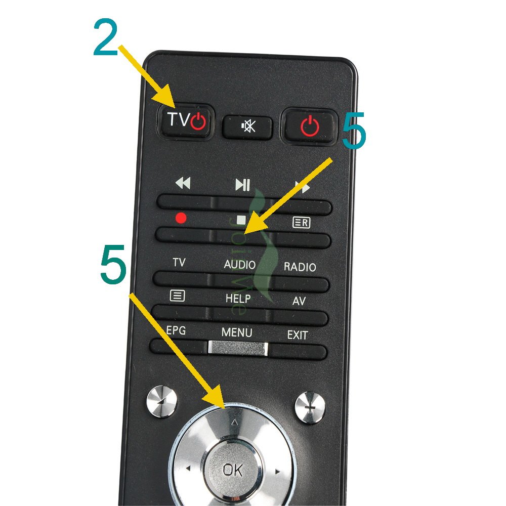

Voor mij als leek was het lang zoeken zonder resultaat maar heb uiteindelijk (ergens anders) gevonden hoe ik met alleen de AB van de VU+ Duo de stb kan bedienen en ook de TV kan aan/uit schakelen.
VU+ afstandsbediening programmeren.
1) Tv aanzetten.
2) De cijfers 1 & 3 ingedrukt houden totdat het witte knopje (linksboven) rood gaat branden.
3) Toets TV merk code in. (Deze kun je hier vinden)
4) Witte knop die rood brandt indrukken en ingedrukt houden totdat tv uit gaat..
5) Grote OK knop drukken, samen met de stoptoets (toets met vierkant blokje boven audiotoets).
De VU+ afstandsbediening is nu klaar en je kunt met de knop TV (linksboven) nu de tv aan/uit schakelen.5a30214e4dea8_VUDuo2AB.jpg.0fa2891d367e09fbac344d1836224342.jpg

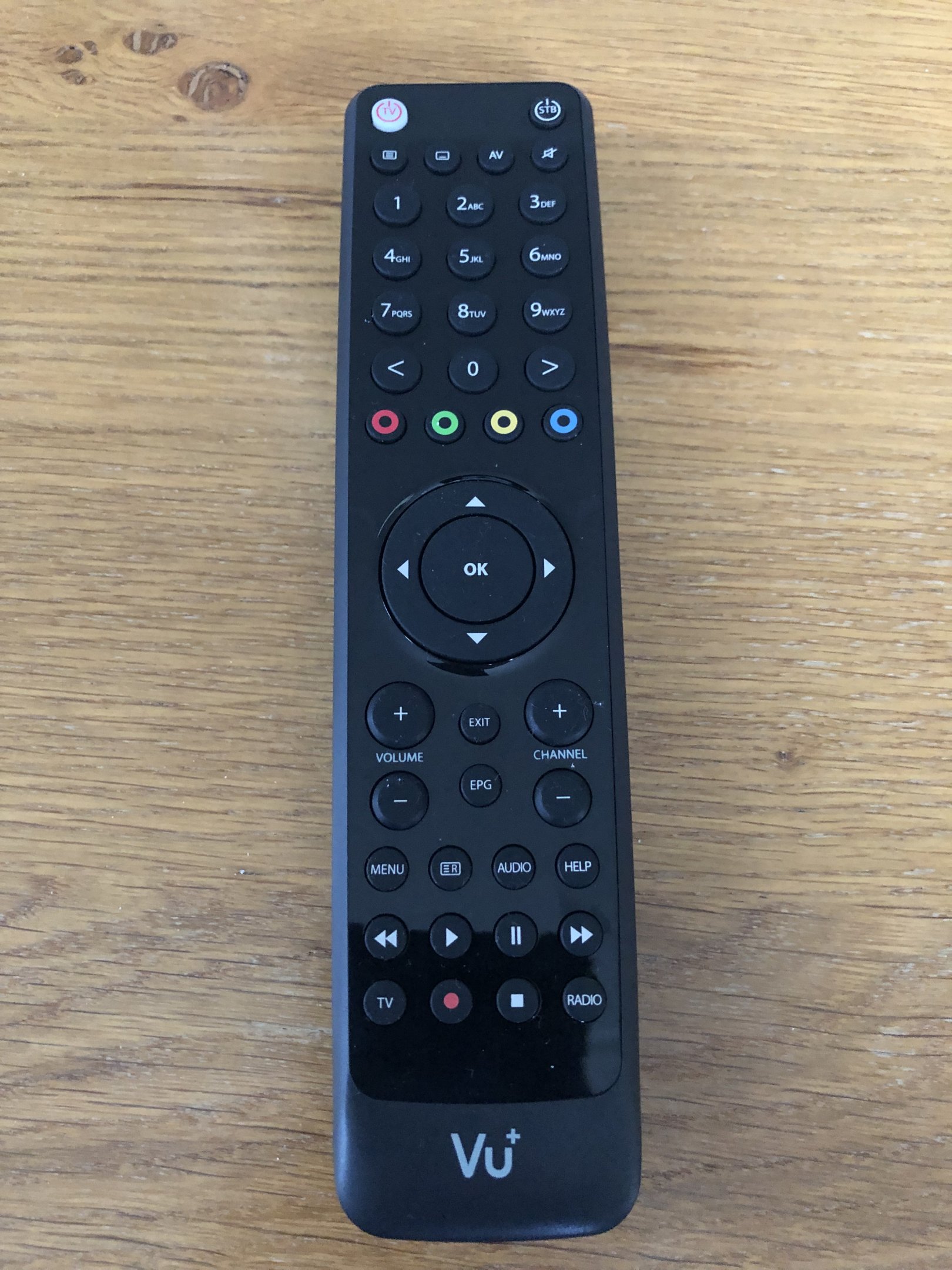

Hallo,
Vandaag heb ik een nieuwe Afstandsbediening aangeschaft (zie bijgevoegde foto) voor het bedienen van mijn VU-DUO2 receiver.
De originele begon problemen te geven met de toetsen boven en onder de OK knop dus een nieuwe. (Type werd mij aangeraden door de verkoper)
Vervolgens deze netjes geprogrammeerd voor de ontvanger en het werkt allemaal, echter nu wil ik ook met deze afstandsbediening de TV (Samsung LE46B652)
aan en uit schakelen en dat krijg ik niet voor elkaar !
Kan iemand mij hiermee helpen en kan dat wel met deze afstandsbediening ?
Alvast bedankt  <>  Cees

Inderdaad heel handig om te weten maar wel slachting om alleen de TV additioneel AAN en UIT te kunnen zetten, levert alleen extra vragen en problemen op.
Zoals Tonski al in zijn vorig bericht aangeeft kun je net zo goed met de optie HDMI-CEC bewerkstelligen mar dan veel gemakkelijker, tenzij de TV hier niet in voorziet.
Ik heb de hdmi-cec goed ingesteld de communicatie tussen satbox en tv werkt goed op
1 uitzondering na bij in standby zetten van box gaan tv niet in standby.
Heb dus vu+ afstandbediening geprogrammeerd voor de tv enkel om de tv uit te zetten.
Nadeel hiervan wat mij opgevallen is sindsdien kan ik de volume van de satbox niet meer instellen
volume knoppen afstandbediening vu+ stelt volume tv in niet van satbox.
Als ik volume satbox wil instellen moet dat via webinterface van satbox
Bedankt een ieder voor jullie reacties, met de reactie van alleyoop is alles opgelost en kan mijn TV prima aan/uit zetten.
Groeten  <>   Cees
Je kan het volume regelen van de VU+ via de programmatie.  Normaal staat je standaard op tv als je de tv hebt geprogrammeerd.
Druk op "tv" samen met "ok" gedurende 3sec tot het ledje blijft branden.
Druk nu op "stb". En klaar is Kees.
Het volume gaat nu via de stb.
Succes.
