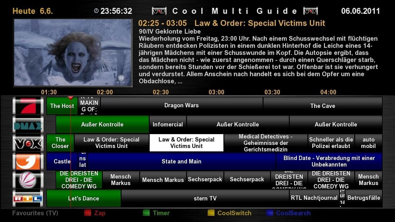

Iemand en voorstel wat the instaleren om iets te krijgen zoals het screenshot?
zit in de standaard config van openvix.

Cool TV Guide V7.6 by Coolman is volledig ondersteund door VTI
andere images is in bepaalde afhankelijkheid ook mogelijk met Cool TV Guide V7.6 by Coolman
https://wiki.vuplus-support.org/index.php?title=Cool_TV_Guide#Tipps
en dat is volledig OFF-TOPIC in je vraag over time-shift
