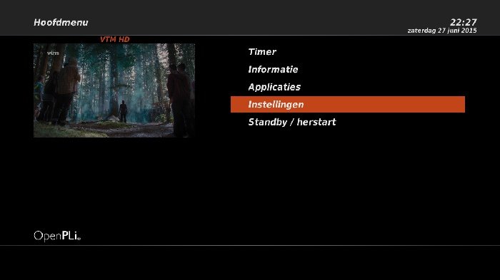

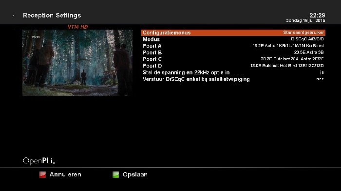

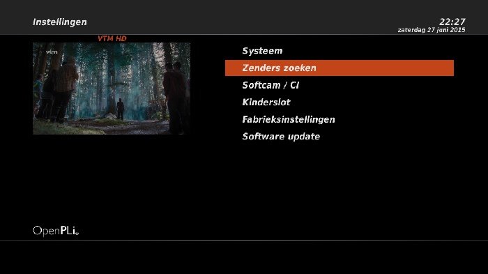

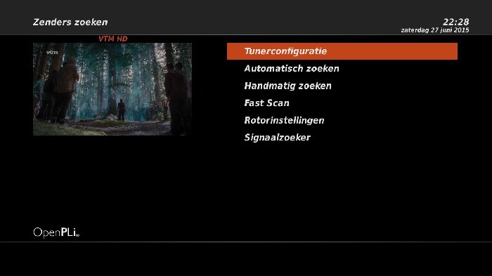

Goedemiddag,
Je zal eerst je tuners moeten configureren voor de satelliet posities die je wilt ontvangen.
Daarna kan je of een fastscan doen of een zenderlijst loaden.

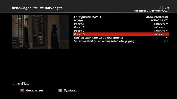

waarom zet je die niet op automatisch sat zoeken

Je kan vanuit de Menu naar Image Flash gaan en dan gewoon updaten naar de Release 6.1(Release)dat is het mooiste van (online update) je krijgt de melding of je eerst een backup wil maken van al je instellingen.
Na flash  krijg je de melding of je de backup terug wil zetten, in het menu kan je gewoon je lnb(diseqeu of motor) instellingen wijzigen naar je keuze.
