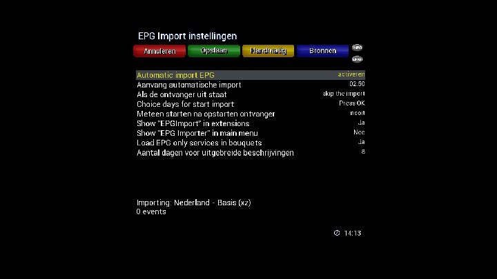

helaas blijft het bij 0 events

ik vermoed dat de epgimport versie die ik in VTi 11.0.1 heb ook verouderd is. Nadat ik de rytec.King.sources2.xml erop gezet heb (en naam gewijzigd),  opnieuw de bronnen heb geselecteerd blijft de import op 0 events staan. Een nieuwe epgimport die ik handmatig in VTi kan zetten heb ik nog niet gevonden. En als ik update naar VTi13 of PLi6 werkt mijn Harmony One niet goed :eek:
De uitdaging is dus;
of 1. Epgimport aan de gang krijgen in VTi 11.0.1
of 2. De Harmony One zo krijgen dat VTi 13 of PLi 6 niet denken dat ik 2x op alle knoppen druk
