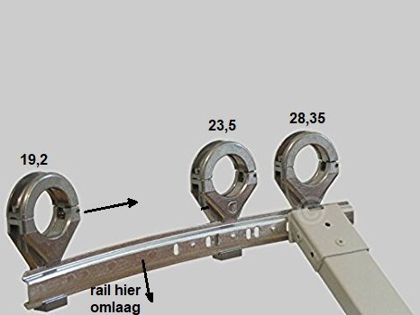

Sprietje Geplaatst: 27 februari 2018 Geplaatst: 27 februari 2018 (aangepast) Inderdaad kwetal, je moet niet uitgaan hoe het weer meestal is, je moet kijken wat nodig is om er voor te zorgen dat je schotel ook van 10 jaar nog goed werkt. Wat heb je er aan dat in die 5% per jaar (is altijd nog 18 dagen) het niet windstil is en de schotel door verkeerd materiaal opnieuw uitgericht moet worden of erger nog, beneden op straat opgehaald moet worden. Kijk, in Zuid Spanje is het ook bijna altijd mooi weer maar het kan ook wel eens regenen zoals je dat in Nederland nog nooit hebt meegemaakt. Dan is het toch belangrijk dat de regenkapjes van de lnb's omlaag staan anders zit er water in de coax. En beste pallemans, ik heb voor je uitgerekend hoe een Gibertini OP 125 met lnb's voor de 19,2e, 23,5e en 28,35e (het midden van 28,2 en 28,5) afgesteld moeten worden in Stresa: De afstanden tussen de lnb's moet je instellen op: - tussen de Astra 28,35 en Astra 23,5 is 91mm - tussen de Astra 23.5 en Astra 19,2 is 81mm d.w.z gemeten aan de voorzijde van de kop van kuiltje tot kuiltje. De rail moet precies 14 graden schuin staan, d.w.z. de kop van de Astra 19,2 moet 42mm lager staan dan de kop van de Astra 28,35. Dit kun je meten met een waterpas waarbij je een vulling van 42mm op de kop van de 19,2-lnb legt en de waterpas over de twee buitenste koppen legt. Als laatste stel je de skew van de lnb's als volgt af: Astra 18,25 op 10° Astra 23,5 op 6° Astra 19,2 op 2° d.w.z., met de wijzers van de klok meegedraaid als je naar de binnenzijde van de schotel kijkt t.o.v. verticaal, niet t.o.v. de rail. De elevatie van de schotel moet op 33,8° ingesteld worden om de Astra 28,35 te vinden. Stel de schotel nu met uiterste precisie af op de BBC, de overige satellieten ontvang je nu ook prima. Ik weet niet wat je in Italië betaald voor een Gibertini OP 125 L. In Duitsland zie ik deze te koop voor €124,48. Dat zou voor deze Italiaanse schotel daar niet veel meer mogen zijn. 27 februari 2018 aangepast door Sprietje

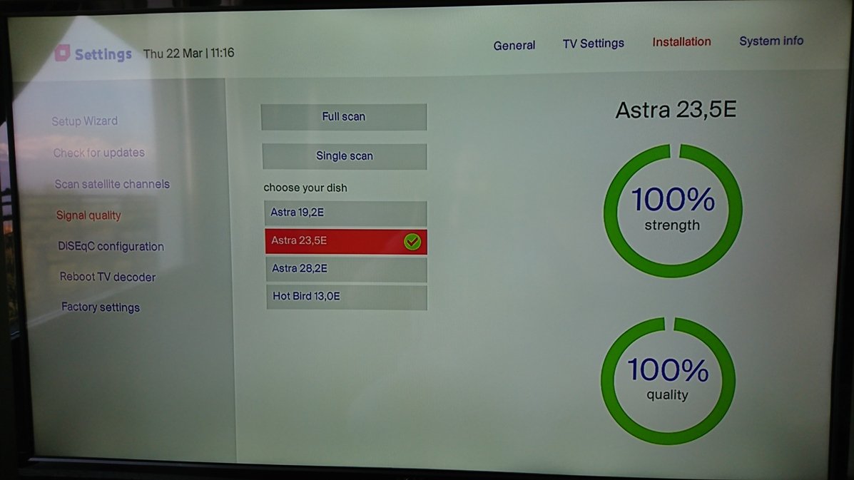

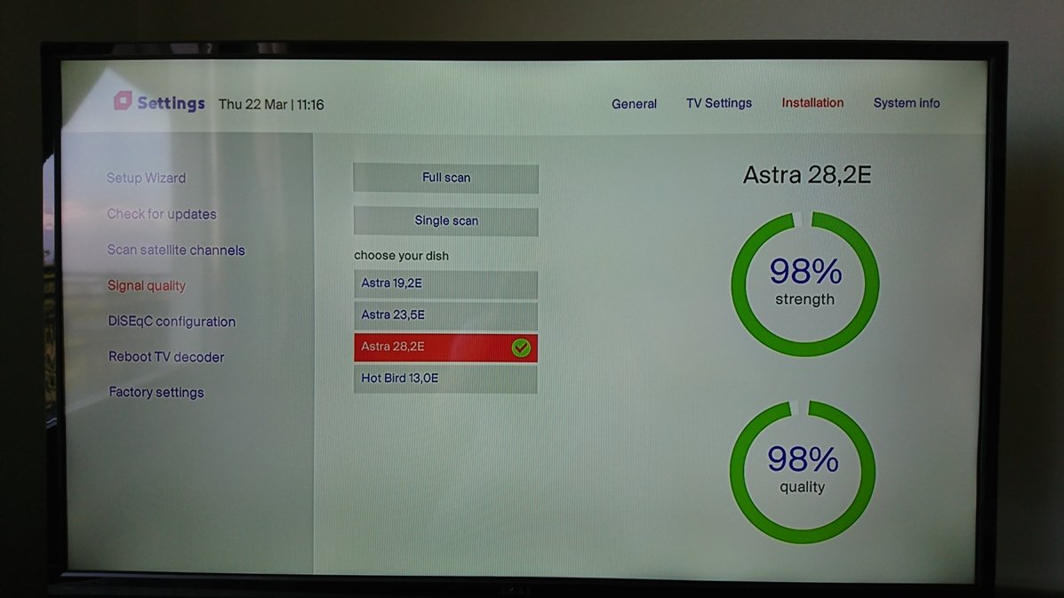

pallemans Geplaatst: 22 maart 2018 Auteur Geplaatst: 22 maart 2018 Hey Sprietje! De box (Zenterio Solocoo 58845) van CD is binnengekomen en de installatie voltooid. Canaal Digitaal op de bestaande 85cm schotel en kop werken prima en heb fantastisch beeld op de Astra 23,5 met CD abonnement. En zoals je ziet op de photos (bijlagen) ontvang ik een goeie 100% Maar nu: Ik zie dat ik ook de Astra 28,2E fantastisch ontvang met +/-100% ! Maar ik kan niet de gratis Engelse zenders zien. Ik zie ze wel in de lijst (gids) van Canaal Digitaal, maar krijg zwart beeld. Hoe zit dit en wat moet ik doen om zonder hardware aankopen misschien toch ook de gratis Engelse zenders te krijgen nu ik zie dat ik 100% Astra 28.2E op de ontvanger zie? Thanks!
Moderator ceesv Geplaatst: 22 maart 2018 Moderator Geplaatst: 22 maart 2018 Je vergist je. Je hebt geen ontvangst van Astra 2, maar je kijkt naar Astra 1 of 3. Er zijn transponder frequenties die op meerdere satelliet posities gebruikt worden. Daarom zie je wel signaal maar geen beeld. Gaat niet bestaat niet! 65" 4-K OLED, Vu+ Duo 4K SE BT, Vu+ Solo 4K, Rebox-8500, Rebox-8000, Wavefrontier T-90, Satlook Digital NIT, Megasat HD5 Combo Gebruik je een advertentie blocker? Maak dan een uitzondering voor onze website. Zonder advertentie (inkomsten) kan deze site niet voortbestaan.
Sprietje Geplaatst: 22 maart 2018 Geplaatst: 22 maart 2018 Op welke transponder van de Astra 28,2 haal je zogenaamd 98% kwaliteit?
pallemans Geplaatst: 28 maart 2018 Auteur Geplaatst: 28 maart 2018 Op 22-3-2018 om 12:47 zei Sprietje: Op welke transponder van de Astra 28,2 haal je zogenaamd 98% kwaliteit? Sorry, hoe kan ik dat zien? Heb alleen dat CD kastje...
Sprietje Geplaatst: 28 maart 2018 Geplaatst: 28 maart 2018 Ik ken die CD kastjes niet maar je zult toch wel kunnen zien op welke satelliet en welke transponder je afgestemd hebt met bijbehorende specificaties. Aan de hand van de specificaties kun je dan zien of je echt op die satelliet bent afgestemd of dat het specificaties zijn van een andere satelliet. Ook kun je het zien aan de zender want bijv. NPO 1 zit niet op de Astra 28,2 en de BBC zit niet op de Astra 23,5.
