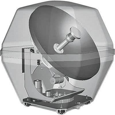

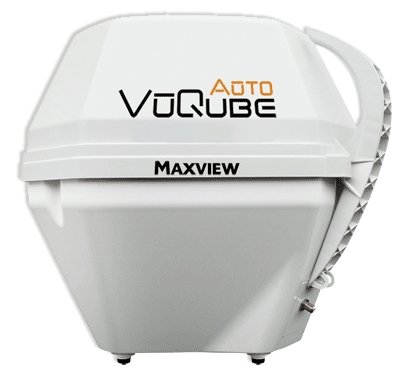

De Omnisat MXL005 VuQube heeft een Cassegrain-schotel van 37cm. Maxview claimt dat deze schotel hetzelfde presteert als een normale offsetschotel van 54cm.
Deze schotel is veel te klein en niet voor niets dat iemand deze schotel graag wil verkopen. Deze schotel wordt veel in Engeland verkocht en daar is die prima te gebruiken met het loeiharde signaal van de Astra 28,2.
Ik adviseer je hem zeker niet en als je toch graag wilt proberen, ga dan langs de verkoper van deze schotel en laat hem demonstreren hoe hij de Eutelsat 9 oost ontvangt bij regen, zoals vandaag bijvoorbeeld. Joyne heeft een aantal zenders die niet gecodeerd zijn dus ook zonder abonnement kun je de ontvangst controleren.

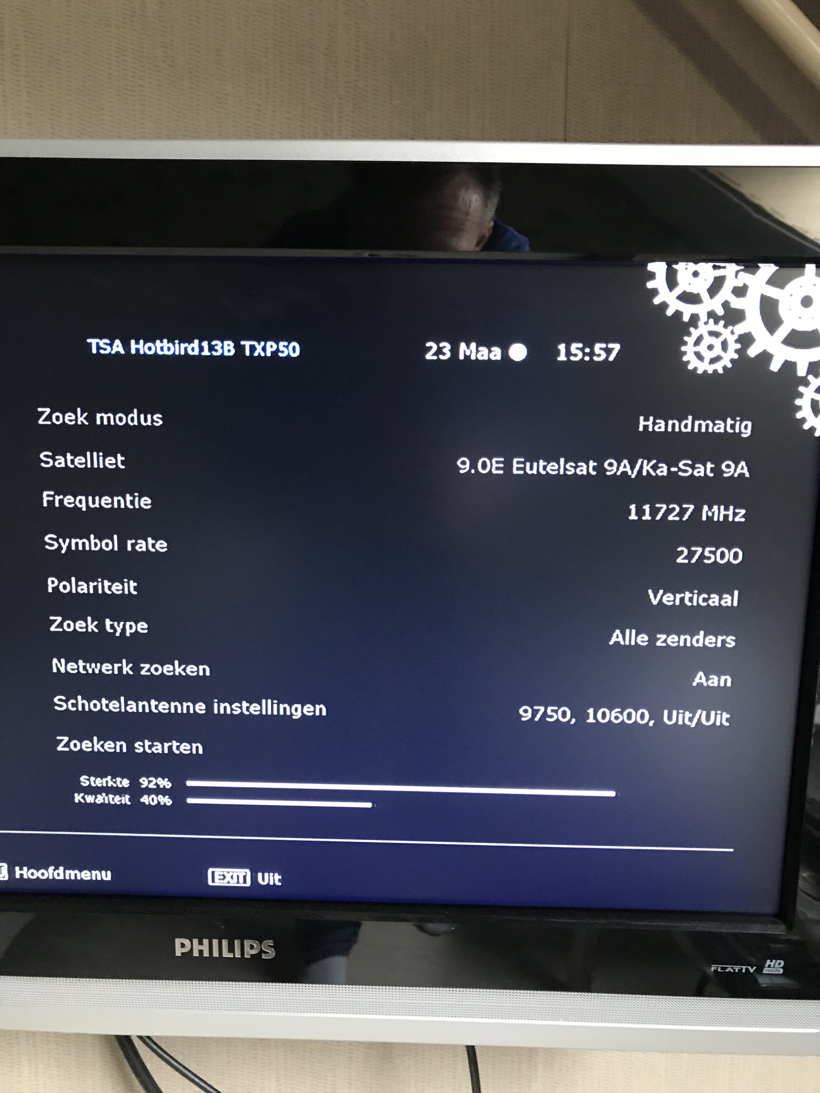

Nou ik heb hem een paar dagen op de proef samen met een rebox re-4220
Receiver. heb hem aangesloten en zoals hieronder heb ik ontvangst ondanks de bewolking
echter twijfel ik of dit goed is ik kan ruim 500 zenders binnen halen maar de Free to air zoals gezegd lukt niet. Als ik de transponder op 11747 30000 zet heb ik geen reactie van de sataliet helemaal niets doe ik het nu goed of fout ik ben niet zo heel thuis in deze materie ik hoor het graag bedankt alvast
Beste Robende
Je wilt Joyne ontvangen met de transponders 11747H en 12074V met een SR van 30.000.
Je laat een beeld zien van transponder 11727V met een SR 27.500 die helemaal niet bestaat op de 9 oost. Logisch dat je geen beeld hebt.
Gebruik transponder 11938H DVB-S, QPSK, SR 2750, fec 3/4 met de zender PTV Global om de schotel uit te richten op de 9 oost.
