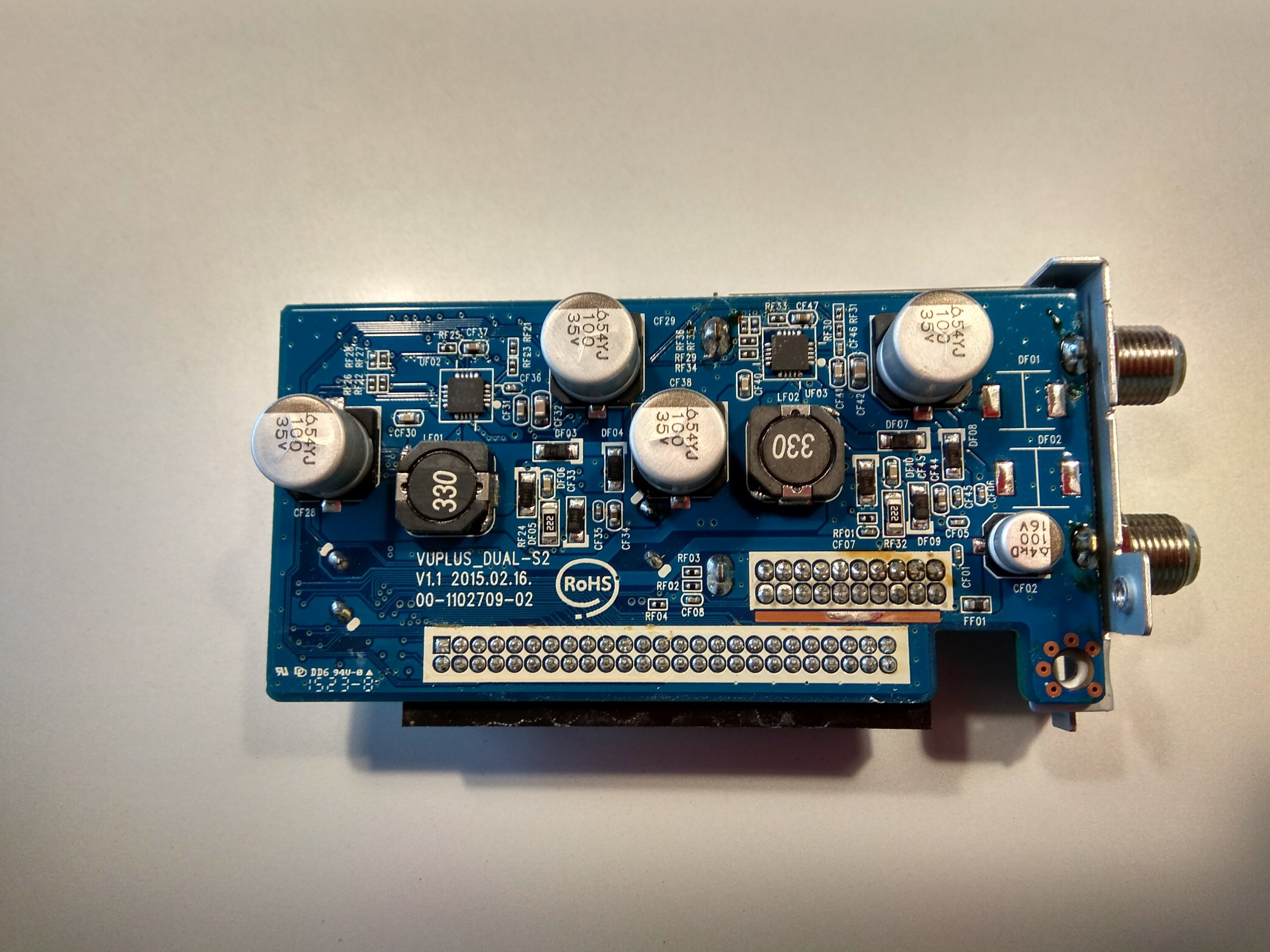

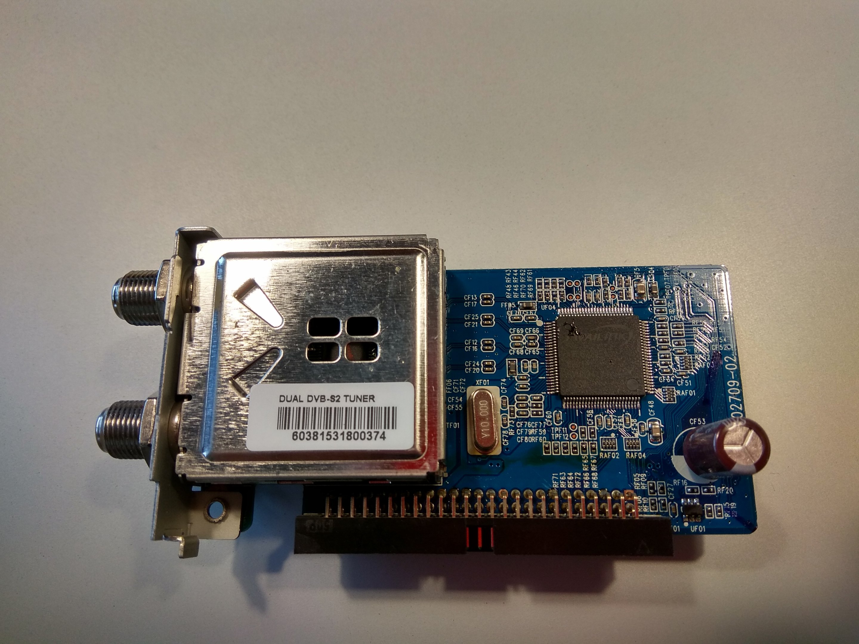

Ik heb de ontvanger ook open gemaakt, in bijlage nog twee foto's van de tuner. Aan de ene kant is wel een lichte bruine vlek te zien, maar er lijkt niks kapot te zijn.

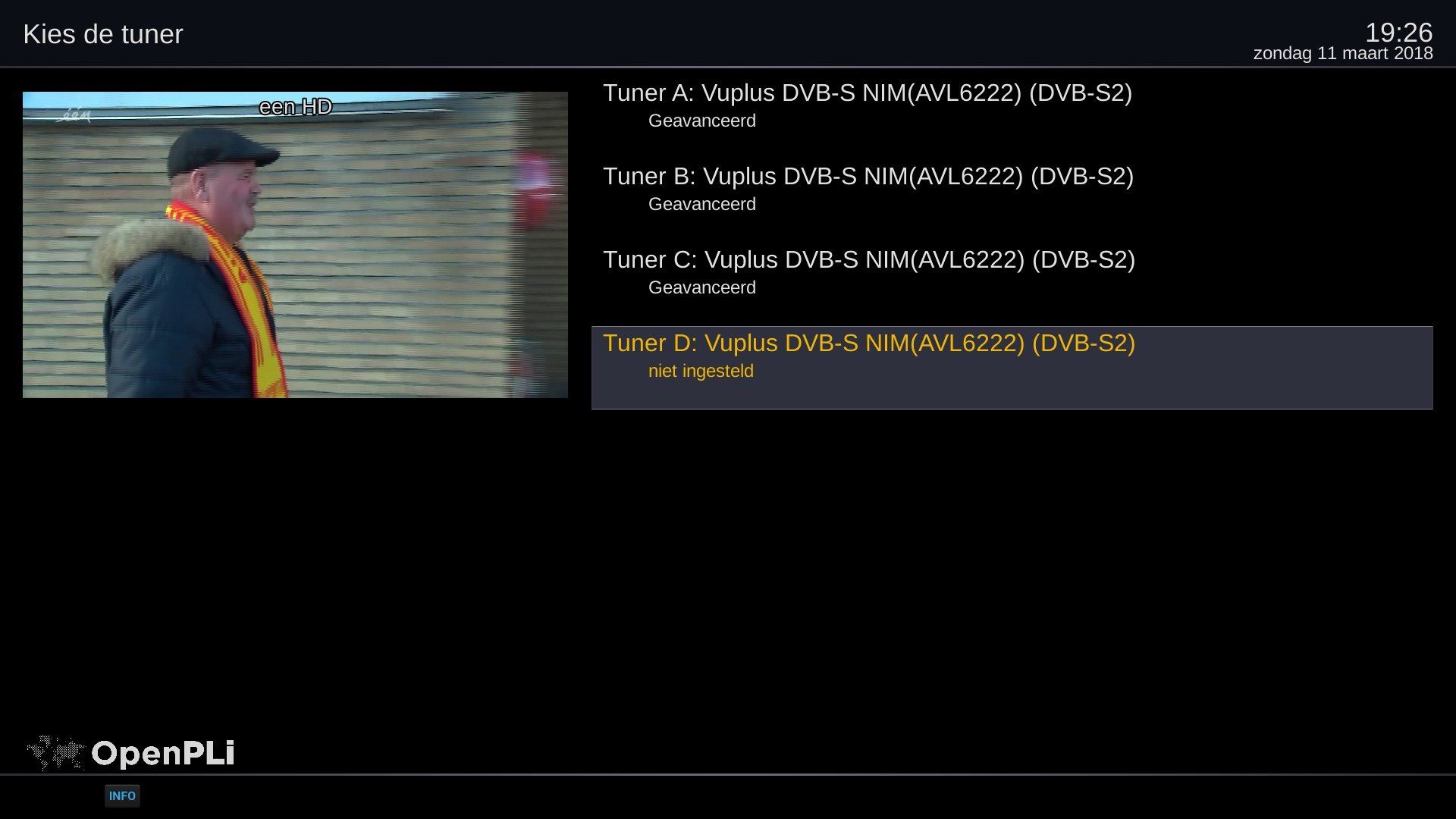

In bijlage een screenshot van de tuner conficonfiguratie (hopelijk hetgeen je bedoelde).

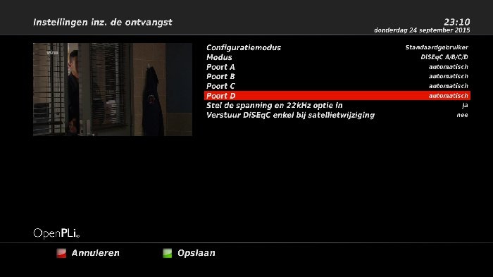

neen, dat toont enkel 4 tuners en niets van de configuratie
eerder zo als Smetje het qua diseqc laat zien zodat we weten per poort wat gekozen is

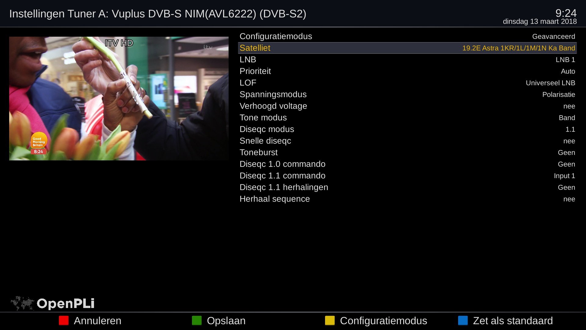

10 minuten geleden zei hanskedrie:
dit is een screenshot van de astra 1 positie.
ITV HD is wel een zender die op Astra2  28°E zit. Op de screenshot staat er Ka Band ipv Ku Band Astra 19,2°E vermeldt.
Dat je ITV HD ziet is geen probleem dat zal wel de zender zijn geweest waarop hij stond toen hij naar deze instellingen ging.
Het probleem is inderdaad de KA band dat hoort KU band te zijn.

Ik heb zowel voor de KA als de KU band deze instelling. Ik neem aan dat dit geen kwaad kan?
Ik heb nu van maar 1 positie een screenshot genomen in plaats van van alle posities.
Heb je daar een Uncommitted switch tussen de lnb's ?
deze configuratie gaat niet werken met een standaard committed swith

2 uur geleden zei hanskedrie:
Je dient ku in te stellen!
