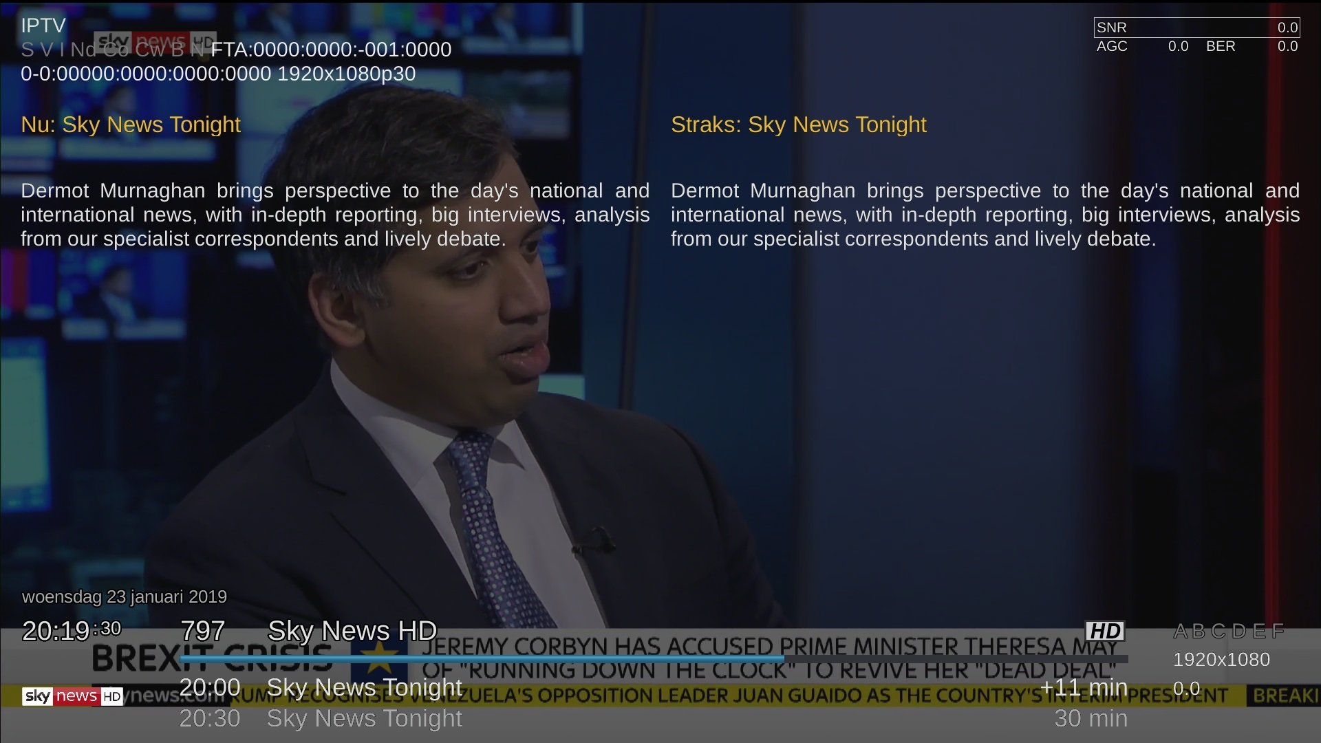

En waarom specifiek? Vanwege OpenPLi? Of specifiek OpenPLi 6.2? Of vanwege arm soc?
Want je screenshots zijn van een DM7080, die heeft toch geen OpenPLi? (Niet origineel dan).
streamlink E2 plugin werkt op beide architectures zowel MIPS als ARM. Je moet enkel de juiste files voor de juiste arch installeren.
Ik heb momenteel enkel op de dm7080 een PLi based image om te testen, Ik heb geen PLi ondersteunde box ter beschikking.
Het was enkel om jou vooruit te helpen om het met PLi werkend te krijgen. Dat is alles.

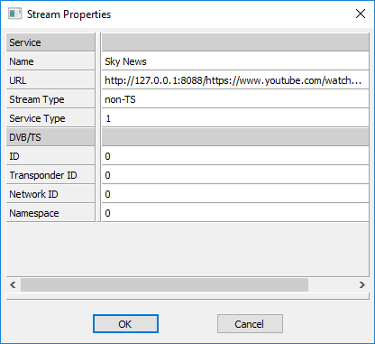

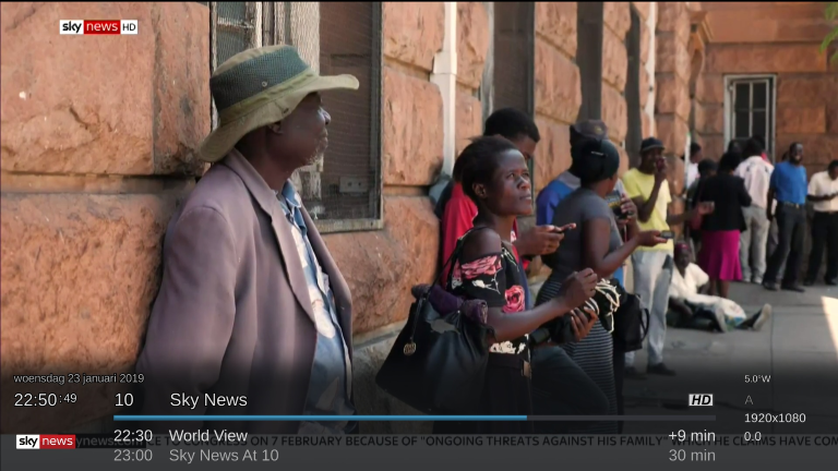

Nu wel geluid, maar geen beeld (ook niet het OFFLINE-beeld).
Heeft de ServiceApp hier nog mee te maken, heeft die specifieke instellingen nodig?

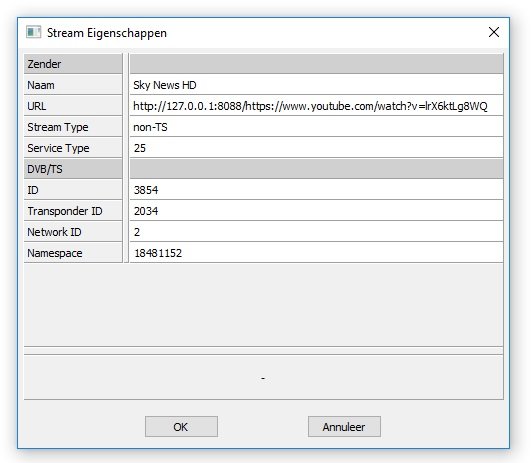

En ik zet de streams met Dreamset in de box, is dit de juiste manier?
Daarbij doel ik dan op Stream Type.
En dat was meteen het antwoord, ze moeten met Stream Type exteplayer3 ingevoerd worden.

1 uur geleden zei Alex1970:

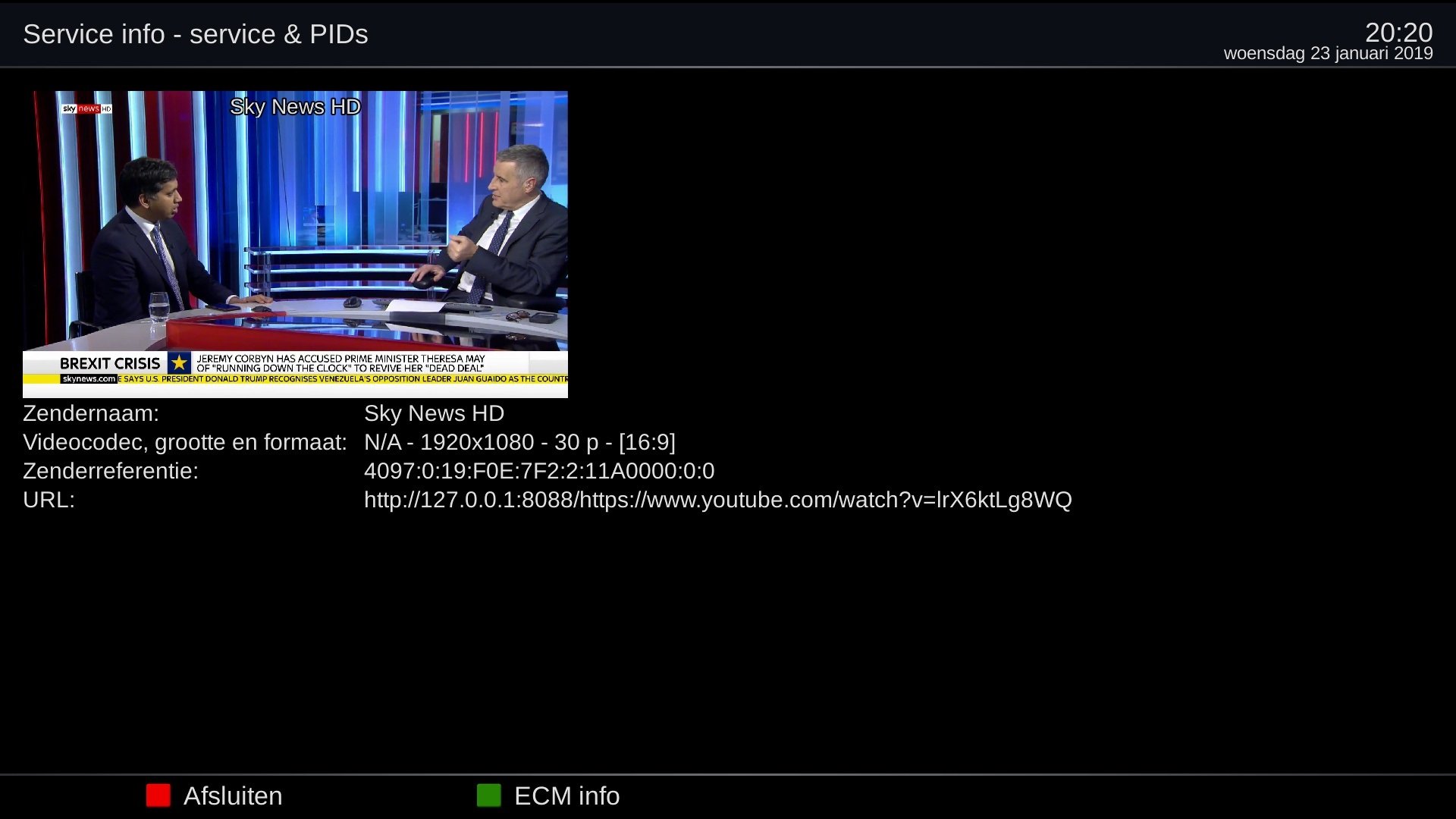

Werkt het nu met de YouTube streams ?
bij jou dan met exteplayer3  #SERVICE 5002:
Ik gebruik de standaard instellingen met #SERVICE 4097:
Voorbeeld YouTube Sky News HD stream met 28.2°E EPG:
#SERVICE 4097:0:19:F0E:7F2:2:11A0000:0:0:0:http%3a//127.0.0.1%3a8088/https%3a//www.youtube.com/watch?v=lrX6ktLg8WQ

53 minuten geleden zei dreamboxzrend:
Alex werkt deze bij jou wel ?
#DESCRIPTION Sky News HD
Ja, Sky News werkt als:
#SERVICE 5002:0:1:0:0:0:0:0:0:0:http%3a//127.0.0.1%3a8088/https%3a//www.youtube.com/watch?v=lrX6ktLg8WQ:Sky News
5002 dus i.p.v. 4097
In Dreamset is dat Stream Type exteplayer3 (zie de eerder geplaatste screenshot).
En ik moest inderdaad youtube.py vervangen in de map /usr/lib/python2.7/site-packages/streamlink/plugins/
