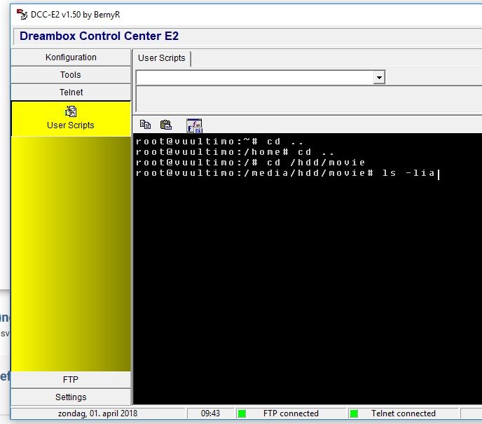

carlo666,
in telnet het commando intikken
cd ..
cd ..
cd hdd\movie
ls -lia
dan die hele riedel hier plaatsen in <> code daar staan de rechten van de desbetreffende bestanden aangegeven

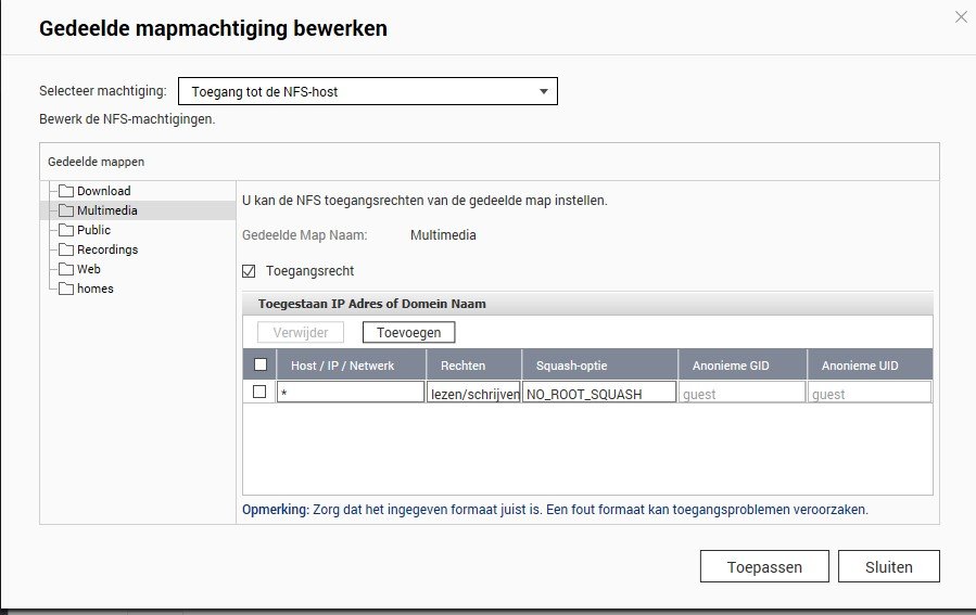

check ook even je NFS host in de NAS (OF de export in de VU) wat daar staat
aangepast door Tonskidutch
voor de duidelijkheid een afbeelding erbij
