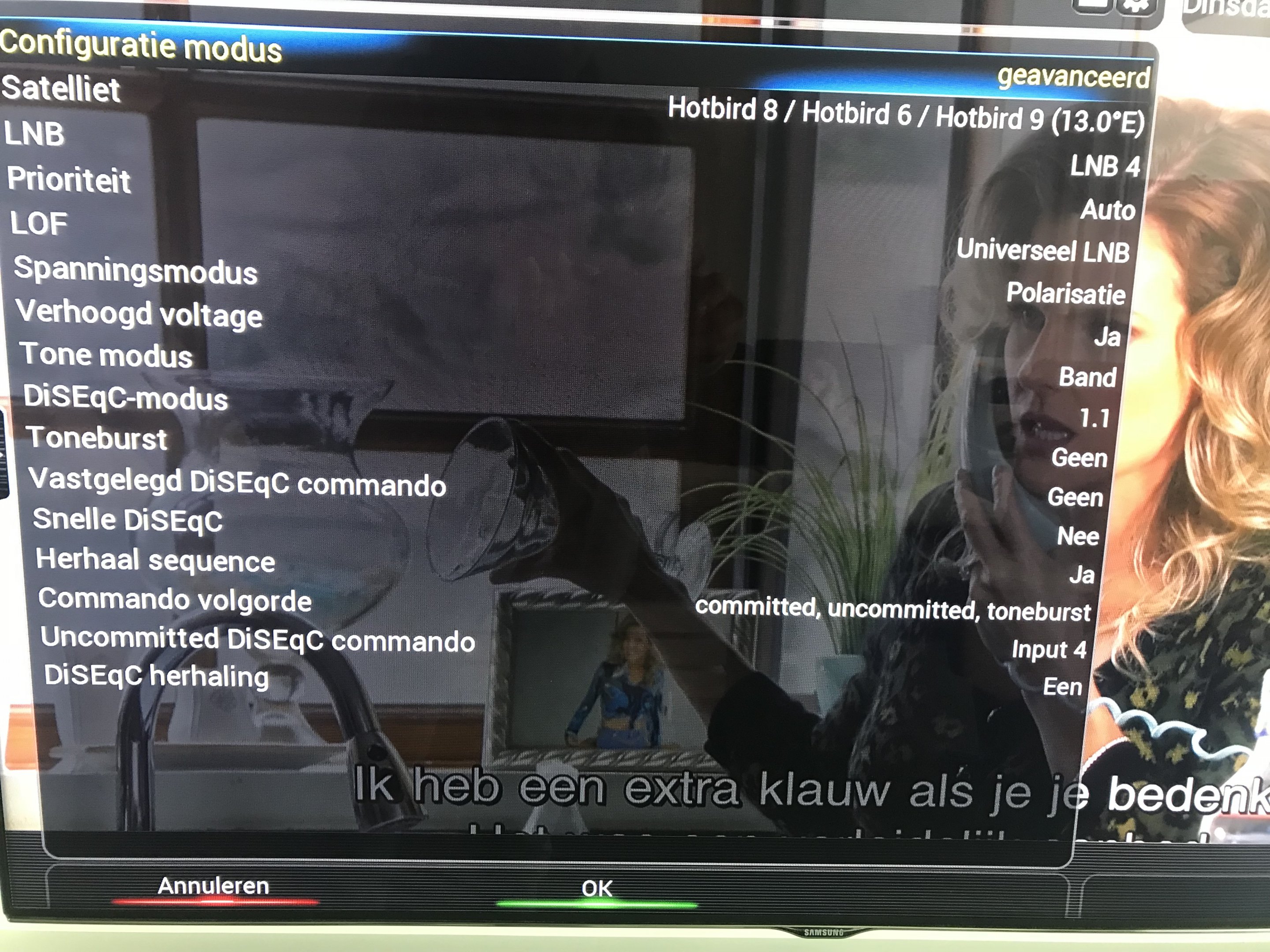

Dit was met VTI-image erop?
Wel een beetje lastig om te beoordelen of dit nu vooral een receiver-probleem is, of een switch-probleem.
Kan je eens proberen met input1 ~ A/B/C/D en input 16 ~ A/B/C/D? (Op beide images)
Als de switch toch ergens op een diseqc 1.1 commando werkt, dan zou je dan toch ergens signaal moeten krijgen op je andere 4 poorten.
Anders moet je toch meer info geven over je switch, het zou misschien toch een programmeerbare switch kunnen zijn die nu op een verkeerde stand staat.

heb de VTI er nog eens opgezet met de geavanceerde instellingen zoals op foto hierboven maar was ook helaas
