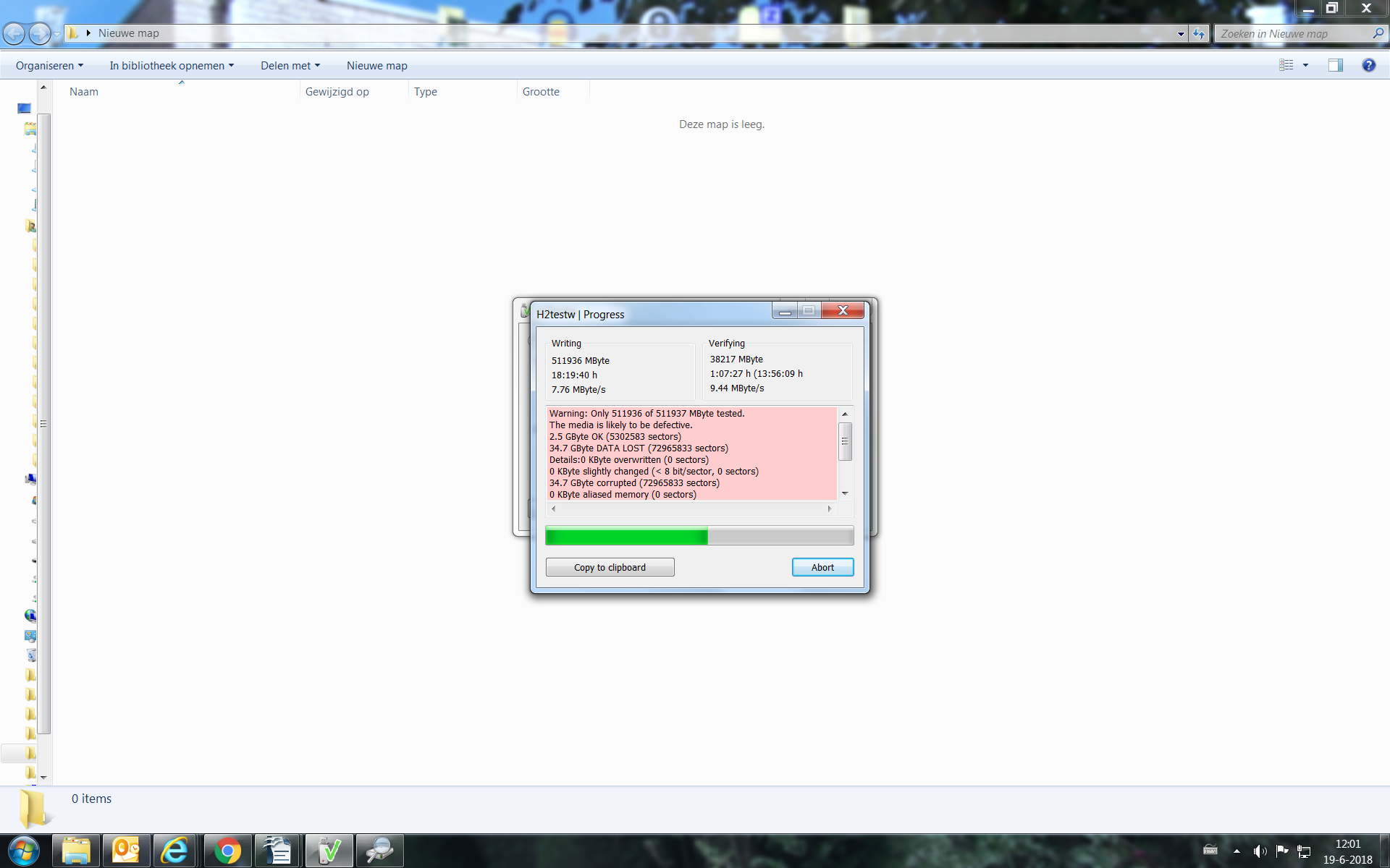

Eindconclusie van de 512 gb stick (zie bijlge):
De stick is inderdaad 512 Gb , maar het grootste deel van het geheugen is niet goed.
Als ik zelf gewoon de schijf vol maak, dan gaat hij na 9gb steeds trager worden , hij geeft dan aan dat het nog dagen duurt.
Met het test programma zie je waarom..
