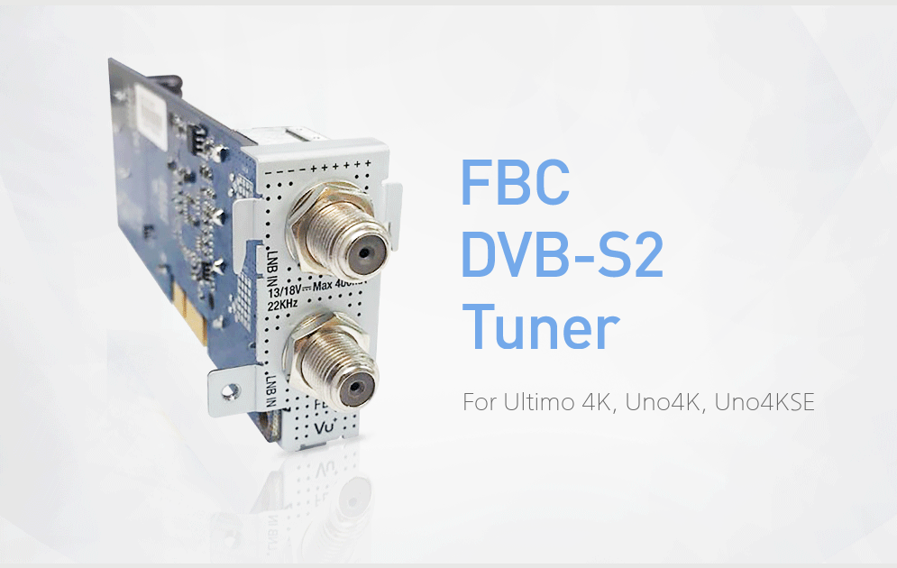

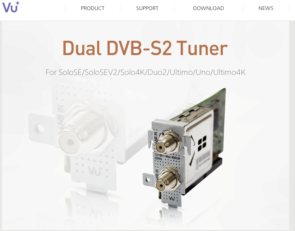

Ik wil een vu plus solo 4k aanschaffen als vervanging voor een solo 2, maar heb nog wat vragen.
Ik heb nu een schotel staan met 4 dubbele koppen, 2 disecq switches en 2 kabels naar de solo2. Aangezien we toch wel eens door opnames een vrij kanaal missen, zou ik graag de astra 23 op een fbc systeem van de solo 4k willen aansluiten.
Oftewel 1 switch weg en de kop omwisselen voor een unicable kop. De andere 3 koppen wil ik laten zitten en via de overgebleven switch aansluiten op de andere ingang van de solo 4k.
Mijn vraag is: gaat dit werken? Een fbc en disecq systeem op 1 ontvanger of moet ik een extra tuner module plaatsen?
Een 2e vraag: Wat voor kop kan ik plaatsen voor fbc? Is een standaard unicable kop voldoende?

Als ik het goed begrijp, kan je met een FBC-tuner inderdaad de 8 user bands van een unicable LNB ontvangen.
Voor ontvangst van legacy signalen is dan in ieder geval een tweede kabel nodig, die denk ik echt in een tweede tuner gestoken moet worden.
Maar ik heb geen verstand van VU-ontvangers en hun tuners, dus dat moeten anderen maar vertellen.

Afgelopen week een solo 4k aangeschaft met daarbij een unicable kop.
Vandaag het zaakje aangesloten en ik kan melden dat een gecombineerd bedrijf werkt.
Ik heb nu 1 kabel naar de schotel aangesloten op een unicable kop en een 2e kabel op een disecq switch met 3 aangesloten lnb's.
