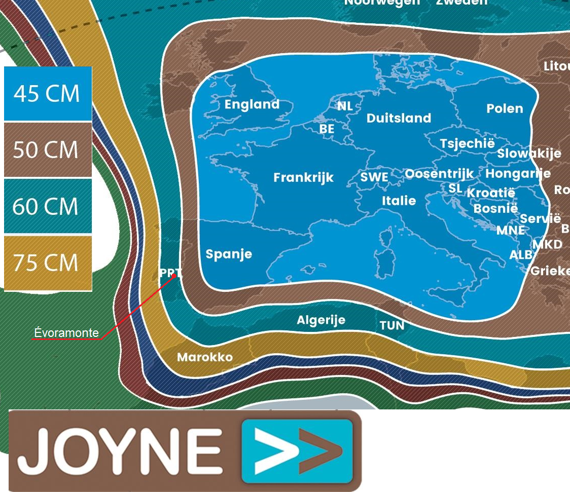

Sprietje Geplaatst: 8 september 2018 Geplaatst: 8 september 2018 Natuurlijk schrijf ik niet zomaar wat op. Ik baseer me op feiten. Wat dacht je van de ontvangst met een B&R 43 in Évoramonte, Portugal. Ik heb de plaats in de kaart gezet en dat valt in het gebied waar Joyne officieel aan geeft dat je een schotel van 60cm moet hebben maar is daar dus gewoon met een B&R 43 te ontvangen. Het betreft in dit geval de zender Eurosport 2 HD, een zender die Canal Digitaal in SD uitzendt en Joyne in HD.
uncle Geplaatst: 8 september 2018 Auteur Geplaatst: 8 september 2018 1 uur geleden zei Sprietje: Natuurlijk schrijf ik niet zomaar wat op. Ik baseer me op feiten. Wat dacht je van de ontvangst met een B&R 43 in Évoramonte, Portugal. Ik heb de plaats in de kaart gezet en dat valt in het gebied waar Joyne officieel aan geeft dat je een schotel van 60cm moet hebben maar is daar dus gewoon met een B&R 43 te ontvangen. Het betreft in dit geval de zender Eurosport 2 HD, een zender die Canal Digitaal in SD uitzendt en Joyne in HD. Maak het onmogelijke mogelijk
uncle Geplaatst: 8 september 2018 Auteur Geplaatst: 8 september 2018 (aangepast) Sprietje daar twijfel ik helemaal niet aan. Wel vraag ik me af of die beam hier afgebeeld wel een juiste situatie van de werkelijkheid is. Het lijkt wel of het signaal niveau daar groter is dan hier in ons eigen landje. Inmiddels heb ik een Triax 64 cm besteld die ik draaibaar wil opstellen. Ik heb begrepen dat de B&R schotel alleen in zwart te leveren is en dat valt te veel op bij de VvE in mijn appartementje. 8 september 2018 aangepast door uncle Maak het onmogelijke mogelijk

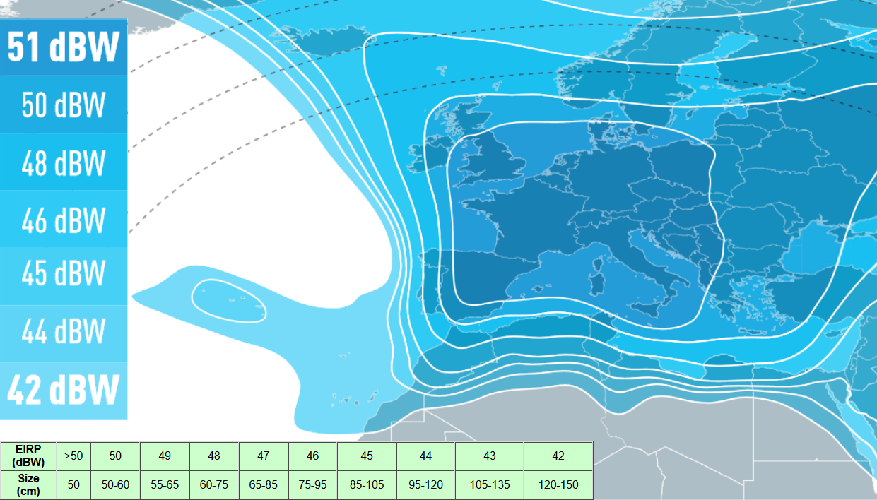

Sprietje Geplaatst: 8 september 2018 Geplaatst: 8 september 2018 Je kunt twijfele aan de footprint maar dit is toch echt de informatie van Eutelsat zelf, zie:https://www.eutelsat.com/files/contributed/news/media_library/brochures/EUTELSAT_SATELLITE_E9B.pdf Je ziet dat je in Calpe dezelfde veldsterkte hebt als in Nederland.
