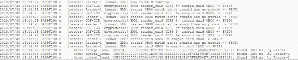

Maar waar komt die skip dan steeds vandaan. Zoals je uitgelegd hebt, stuurt hij blijkbaar gegevens naar de verkeerde kaart...  en dus skipt hij die, wat goed is.
Maar heb ik dan niets verkeerds ingevuld waardoor hij eerst de gegevens verkeerd opstuurt?   of is dat altijd zo?
en dan die tekst emmpid has no provid... is dat iets wat ontbreekt?

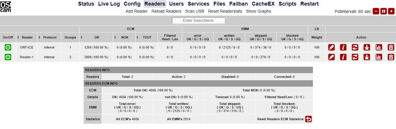

deze dus...  52 skipped, niets geschreven op de Zweedse kaart.....   (ik heb ook een poos op ORF gestaan omdat ik daar de providers moest vinden...  nu weer een poos op SVT1  maar bij ORF zie je dat het druk geschreven is, G EMM's...  ik moet me nog eens verder verdiepen wat dat allemaal precies betekent.

Tja je zit zo te zien  niet of heel kort op canald enkel 241 ecm's en 0 emm.
als je een langere tijd op canald zit kan je het nog eens doorgeven
zie wel bij orf flinke emm activiteit 2121 frames geschreven

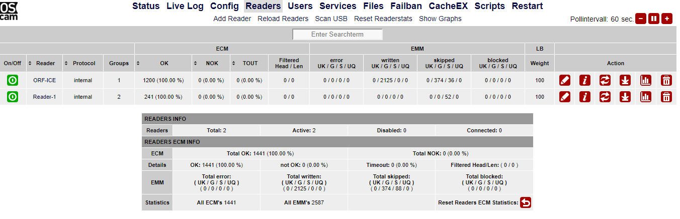

Nu zitten we bij Zweden op 481 ecm en 52 emm skipped

Inderdaad, Global... die staan allebei op 1 bij die kaart.
Nu ecm 613 en skipped (global) emm 86

Weet jij overigens waarom je dat skippen in de logfile ziet?  is dat iets wat nog steeds fout is, of maakt dat niets uit?
Citaat
  • 2018/07/30 17:27:19 3A99F190 c (reader) ORF-ICE [cryptoworks] EMM: reader_caid 0D98 != emmpid caid 0B00 -> SKIP!
  • 2018/07/30 17:27:19 3A99F190 c (reader) Reader-1 [conax] EMM: reader 0B00 match since emmpid has no provid -> SEND!
  • 2018/07/30 17:27:20 3A99F190 c (ecm) dvbapi_local (0B00@000000/0000/057D/88:946E7C24CA141CC46C58DA439B09003F): found (257 ms) by Reader-1
  • 2018/07/30 17:27:20 3A99F190 c (reader) ORF-ICE [cryptoworks] EMM: reader_caid 0D98 != emmpid caid 0B00 -> SKIP!
  • 2018/07/30 17:27:20 3A99F190 c (reader) Reader-1 [conax] EMM: reader 0B00 match since emmpid has no provid -> SEND!
Ook die emmpid die geen provider zou hebben? (ook in de logfile).
