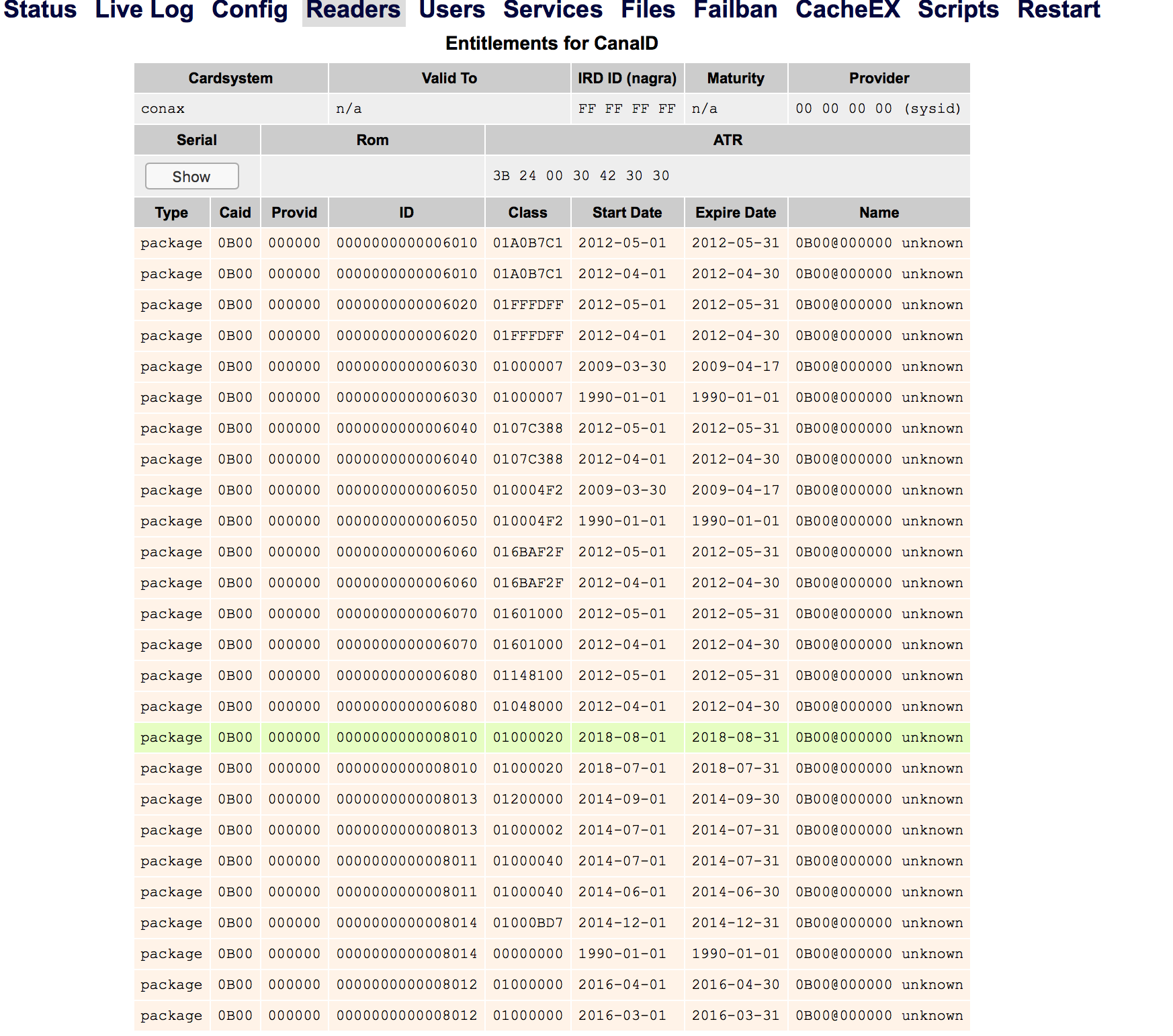

Inderdaad Sverige normaal komt er iedere maand een update.
Deze heb ik juist binnen gekregen maar niet met de Oscam via VTI.
Installeer PLI met standaard Oscam en het probleem is opgelost.
aangepast door Alphasat

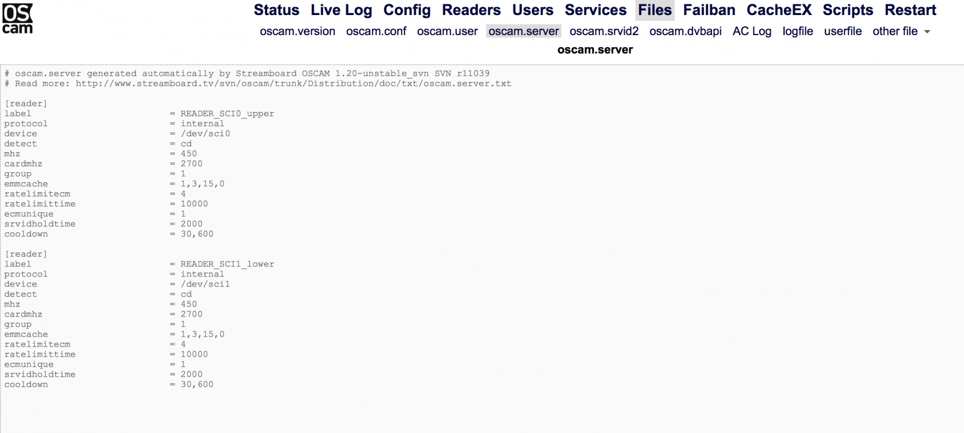

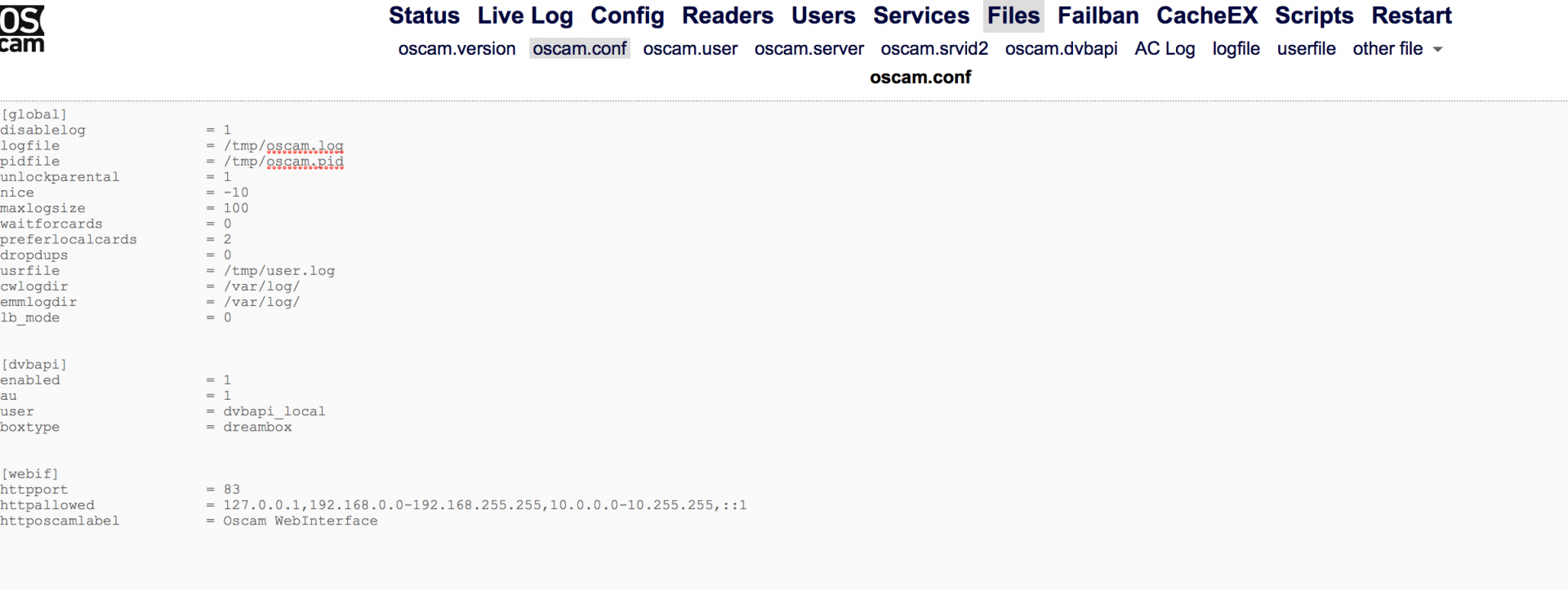

als je vti gebruikt heeft oscam geen enkele config file enkel oscam.server instellen is dan niet voldoende.
openpli zet wel standaard config files neer waardoor aanpassen oscam.server voldoende is.
nu hebben we ook het bewijs dat auprovid geen uitwerking heeft Sverige heeft 00000 en alphasat 000001 bij beide zijn de updates binnen gekomen.
