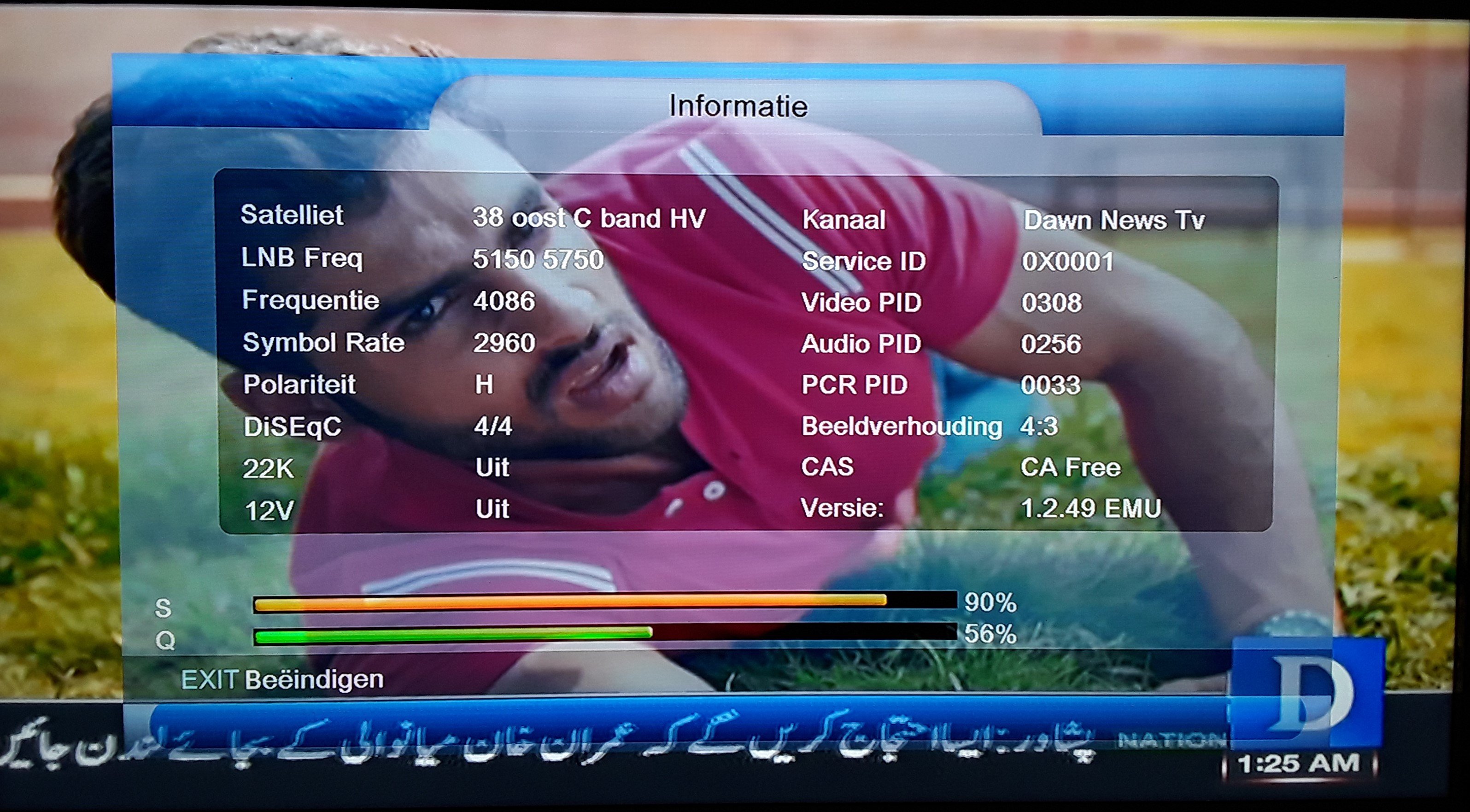

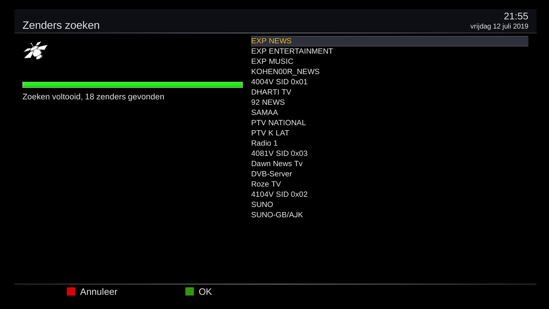

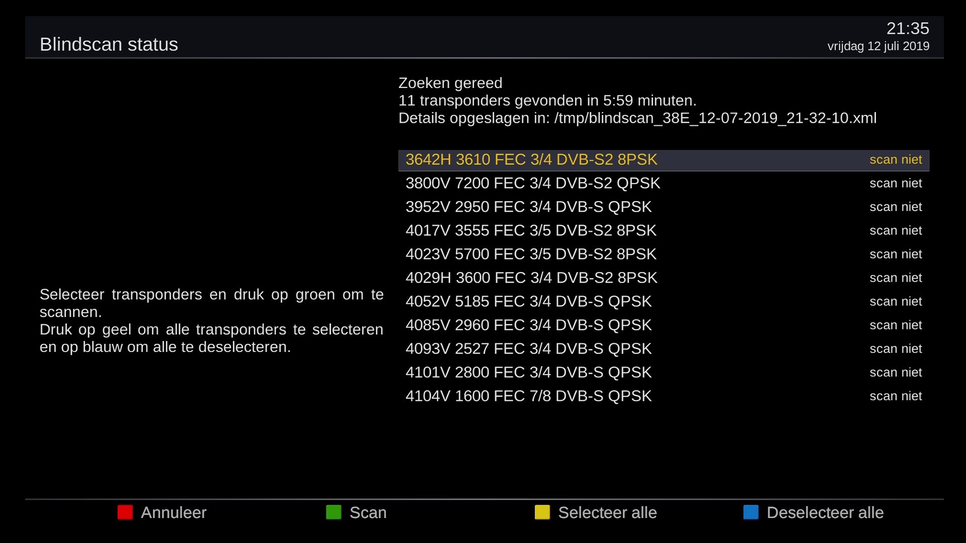

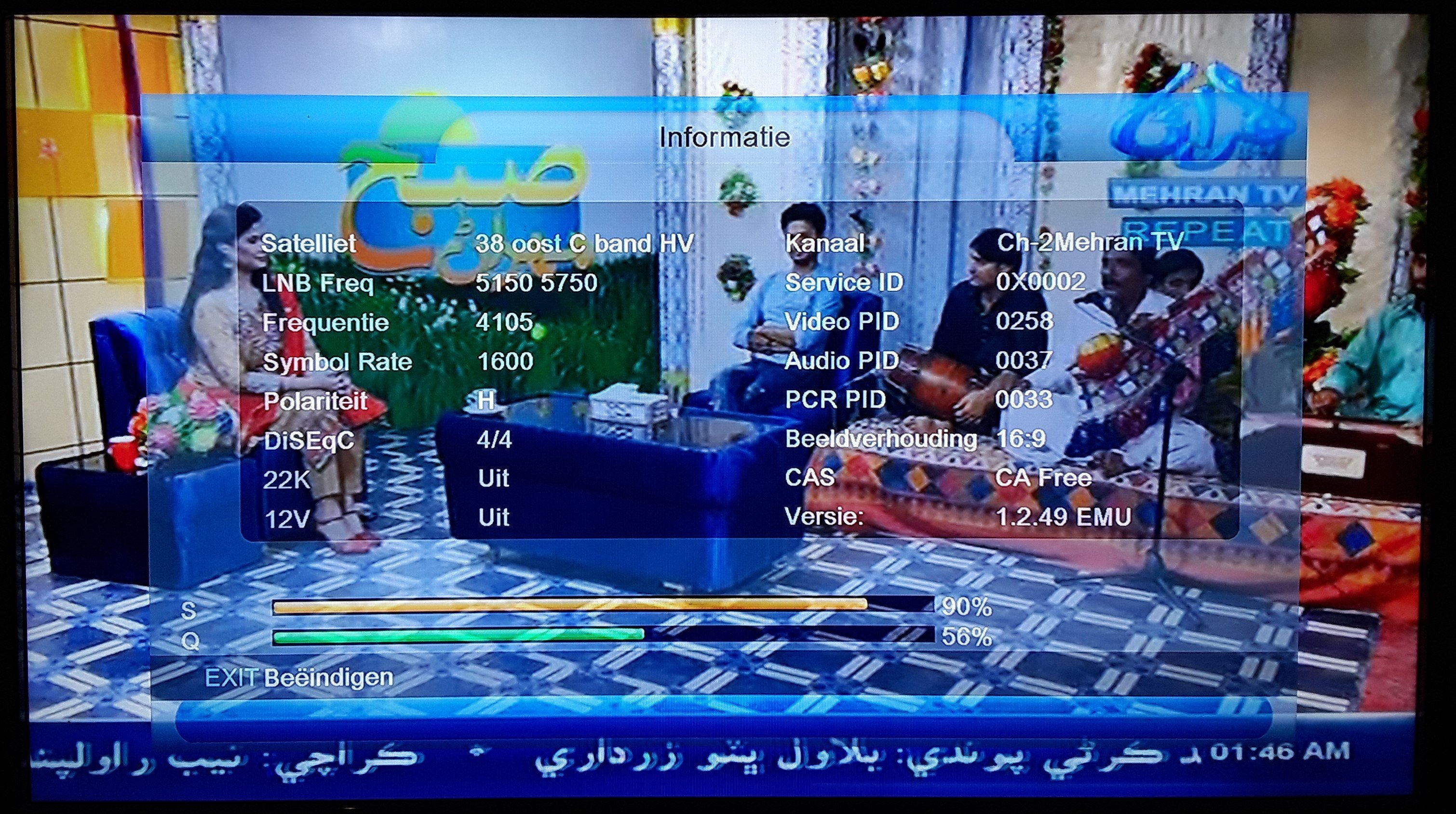

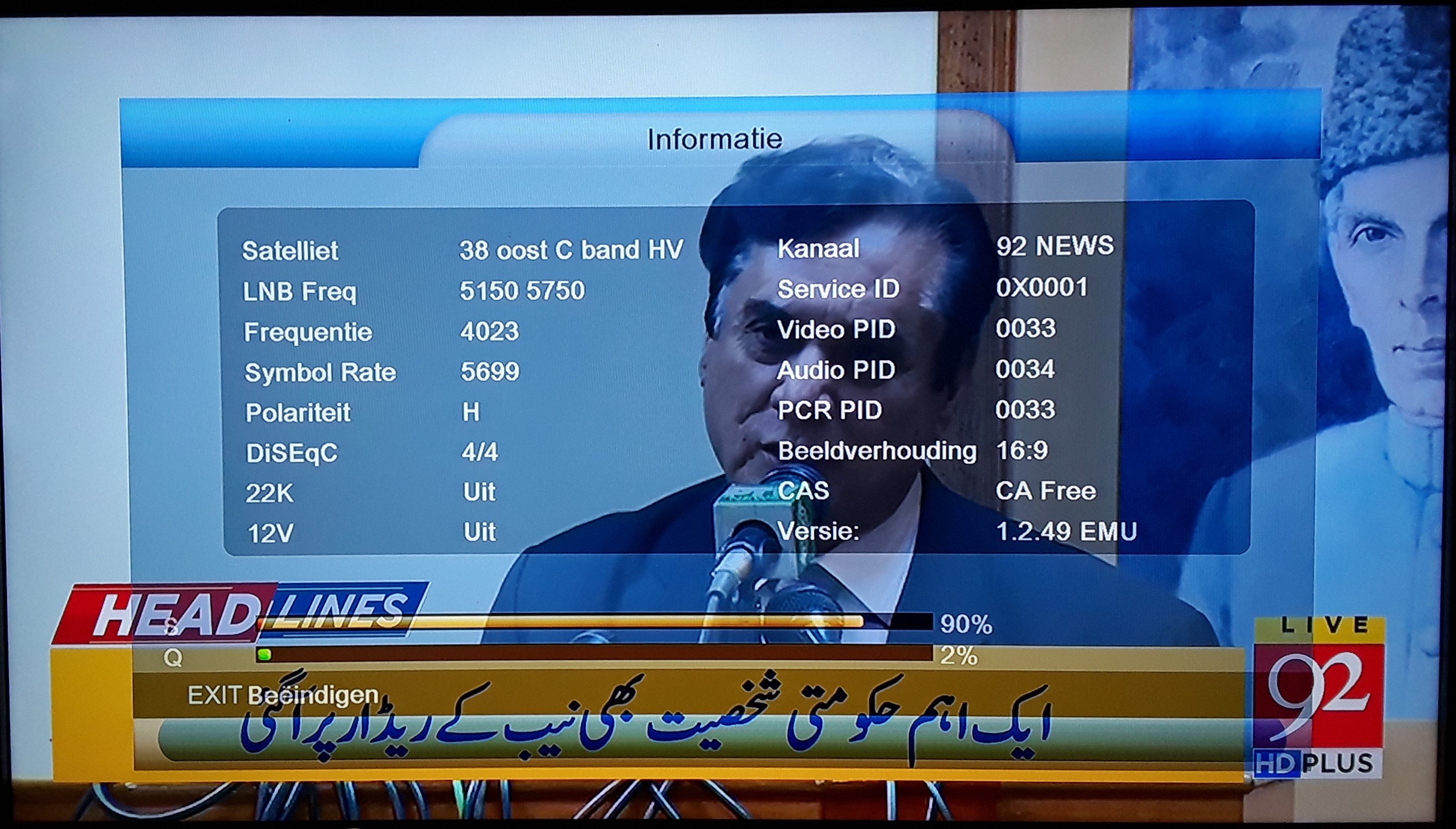

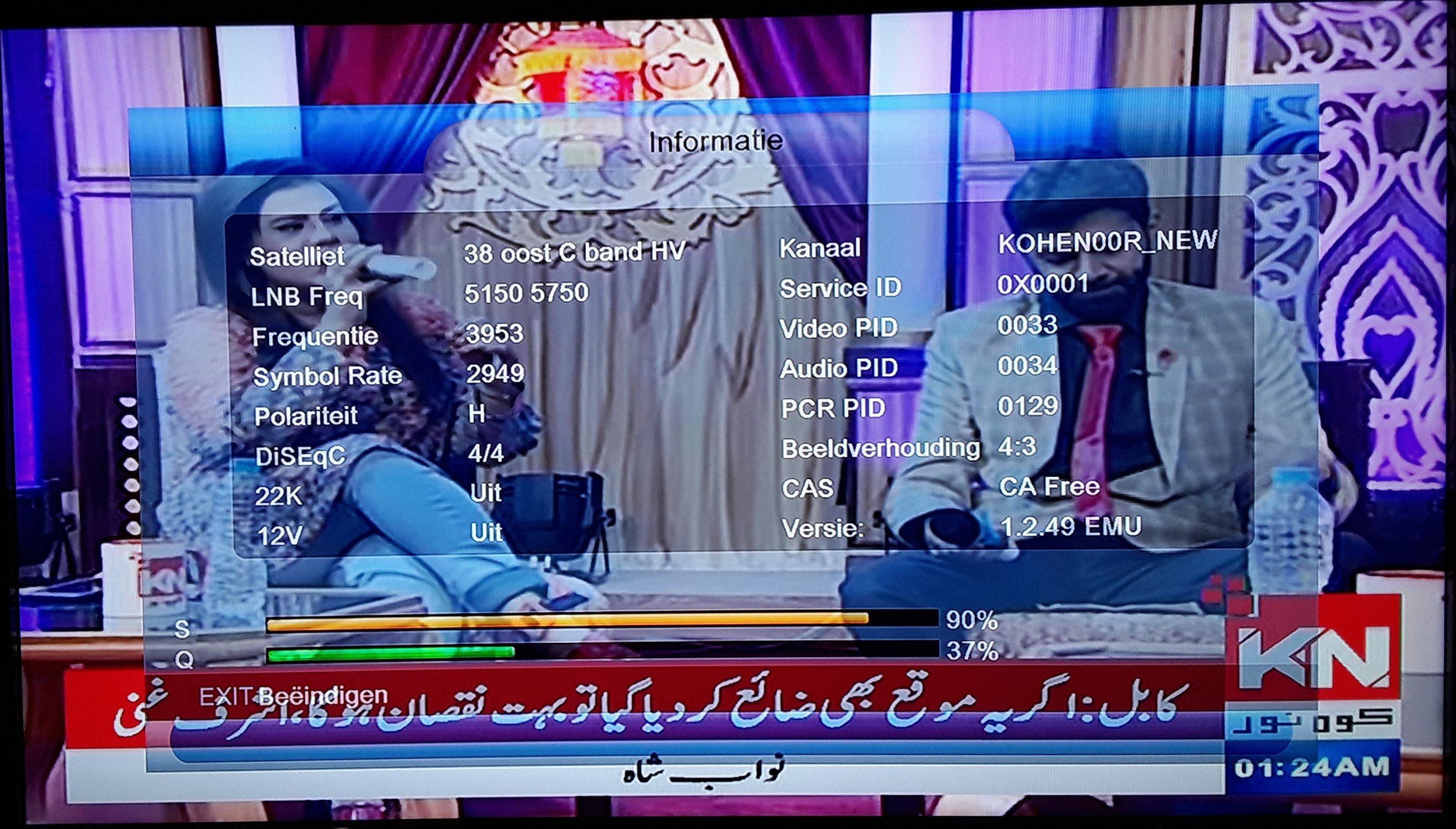

38 oost c-band nu een vier tal frequenties te ontvangen , mijn foto's geven Horizontaal aan maar als ik de lnb 90 graden verdraai krijg ik geen ontvangst.
3952-V      Kohenoor News
4085-V     Dawn News
4104-V     Mehran TV
4023-V    92 News
Van horen zeggen of zelf uitgeprobeerd?
Hier 11 transponders op 38 oost en

Alex1970,   de lnb is een Black-Ultra singel.  Ja soms denk je dat kan niet dat die frequentie van sommige satellieten hier te ontvangen zijn , maar wel weer leuk als het wel kan.
De frequentie van 36-oost was vorig jaar in Augustus ook te ontvangen maar met andere zenders en een poosje ongecodeerd.
Of het met een 120cm zal lukken kan ik niet zeggen maar de kans dat het lukt lijkt mij klein, ik zou zeggen probeer het.

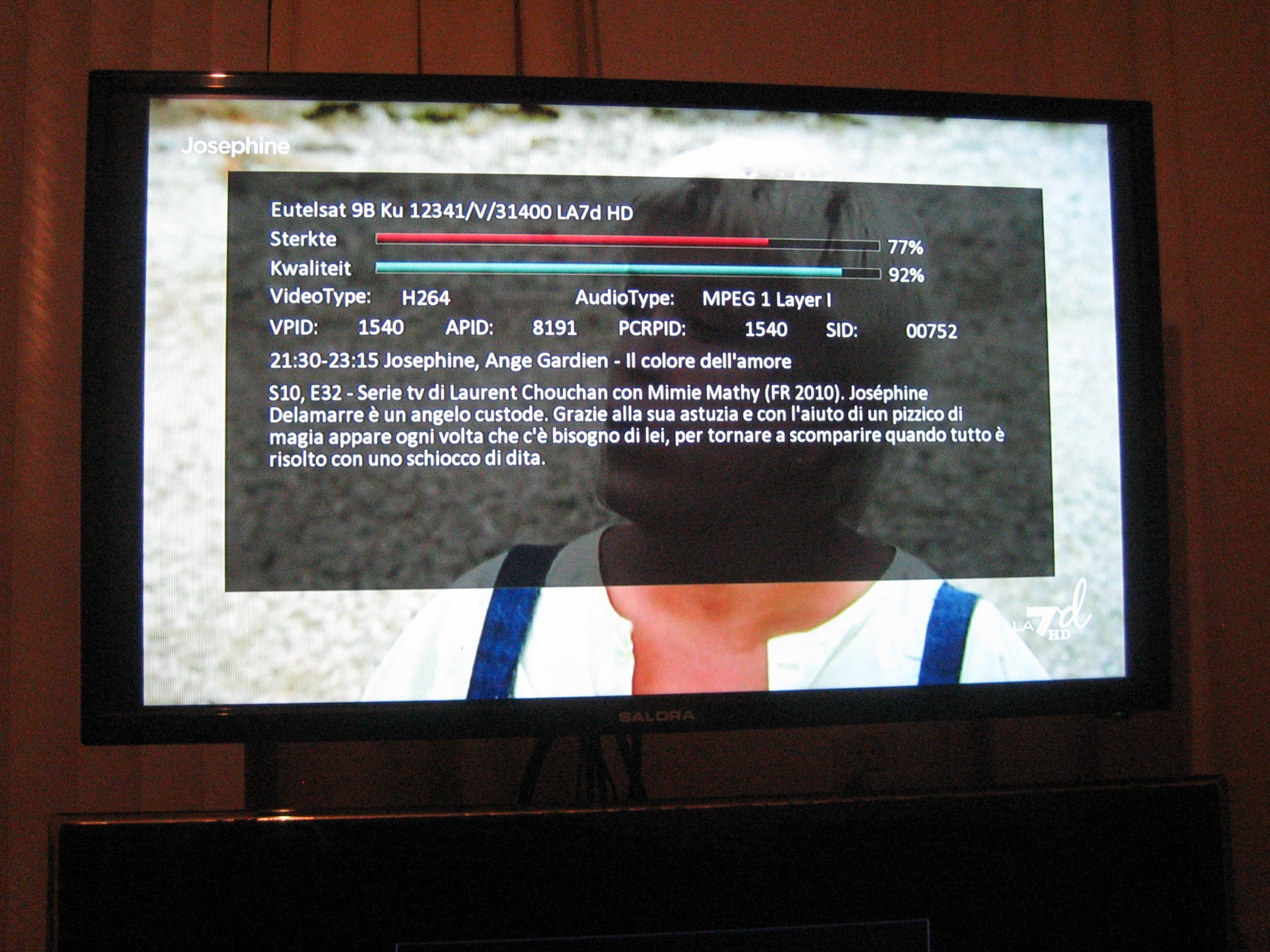

Voor de Nordic  en Italy op 9-oost zie foto's, de Italy beam is met de Edision primo S2 ontvanger.
Met welke schotel en op welke plaats werd de italian beam hier ontvangen?
De nieuwe eutelsat 5W B zal ook een Italian beam krijgen. Dus zou ik willen weten hoe makkelijk het is om de Italian beam van eutelsat 9e te ontvangen in Vlaanderen. (Regio Mechelen / Antwerpen)

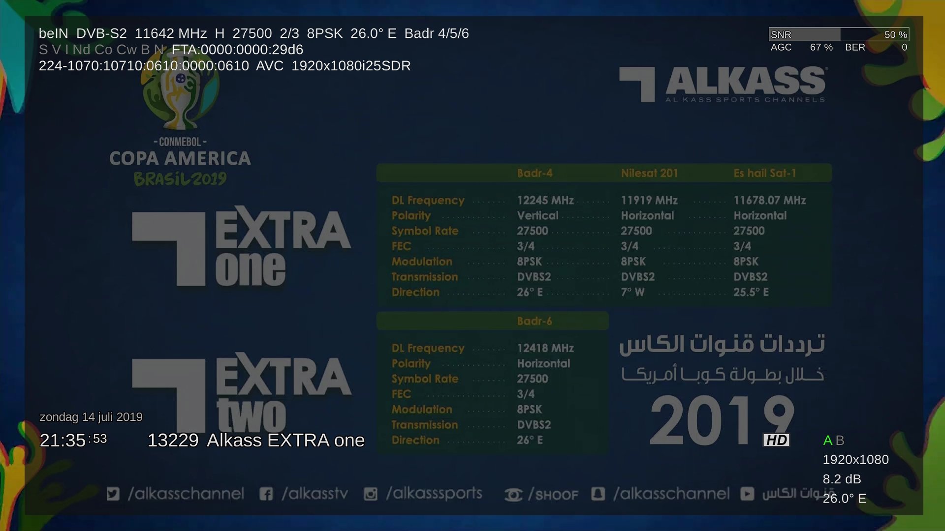

Op dit moment zijn er diverse transponders goed te ontvangen op Eshail 1 25,5 oost
 stevenvc19   welkom op het forum.
Schotel= 180cm en de plaats is Mill noord-brabant.

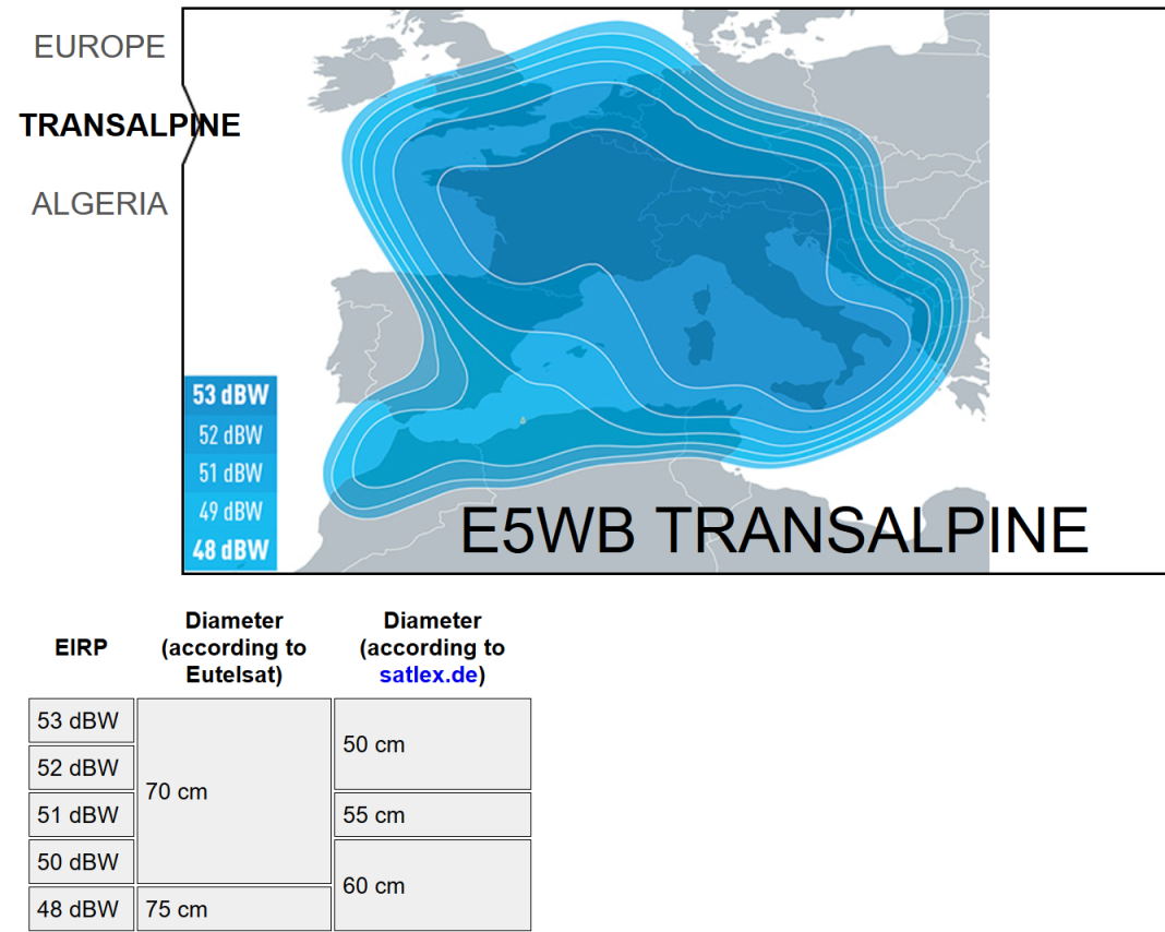

Er staat:
EUTELSAT 5 West B vervangt de EUTELSAT 5 West A-satelliet op 5 ° West, een belangrijke digitale infrastructuur voor overwegend Franse, Italiaanse en Algerijnse broadcastmarkten.

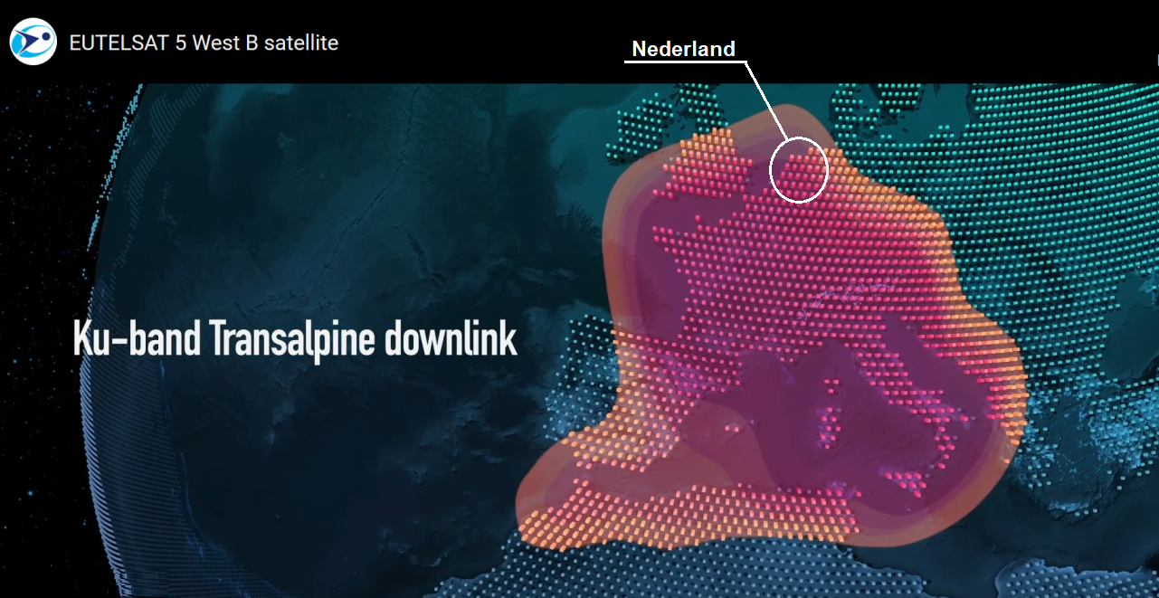

En als je dan het filmpje bekijkt dan zie je dat de EUTELSAT 5 West B satellite, de volgende footprints heeft:
- Transalpine downlink bedoeld voor de Frankrijk en Italie
- Europe downlink voor het grootste deel van Europa
- Algeria downlink voor Algerije
zie:

Sprietje,
Bedankt voor dit filmpje. Dit is iets of wat in tegenstelling met een kaartje dat ik vond op een ander satforum. Hier spreken ze van drie verschillende beams. Het is te zeggen, er wordt niet echt letterlijk van een beam gesproken, we zouden het ook kunnen lezen als "bedoelde ontvangstgebieden". Indien er natuurlijk effectief een Transalpine downlink komt, hoeven we ons natuurlijk geen zorgen te maken om het mogelijke wegvallen van de Italiaanse DTT kanalen.
Het mag duidelijk zijn dat Eutelsat in hun filmpje aan geeft dat er 3 verschillende beams zijn en dat de TRANSALPINE downlink ook prima in Nederland te ontvangen is.
