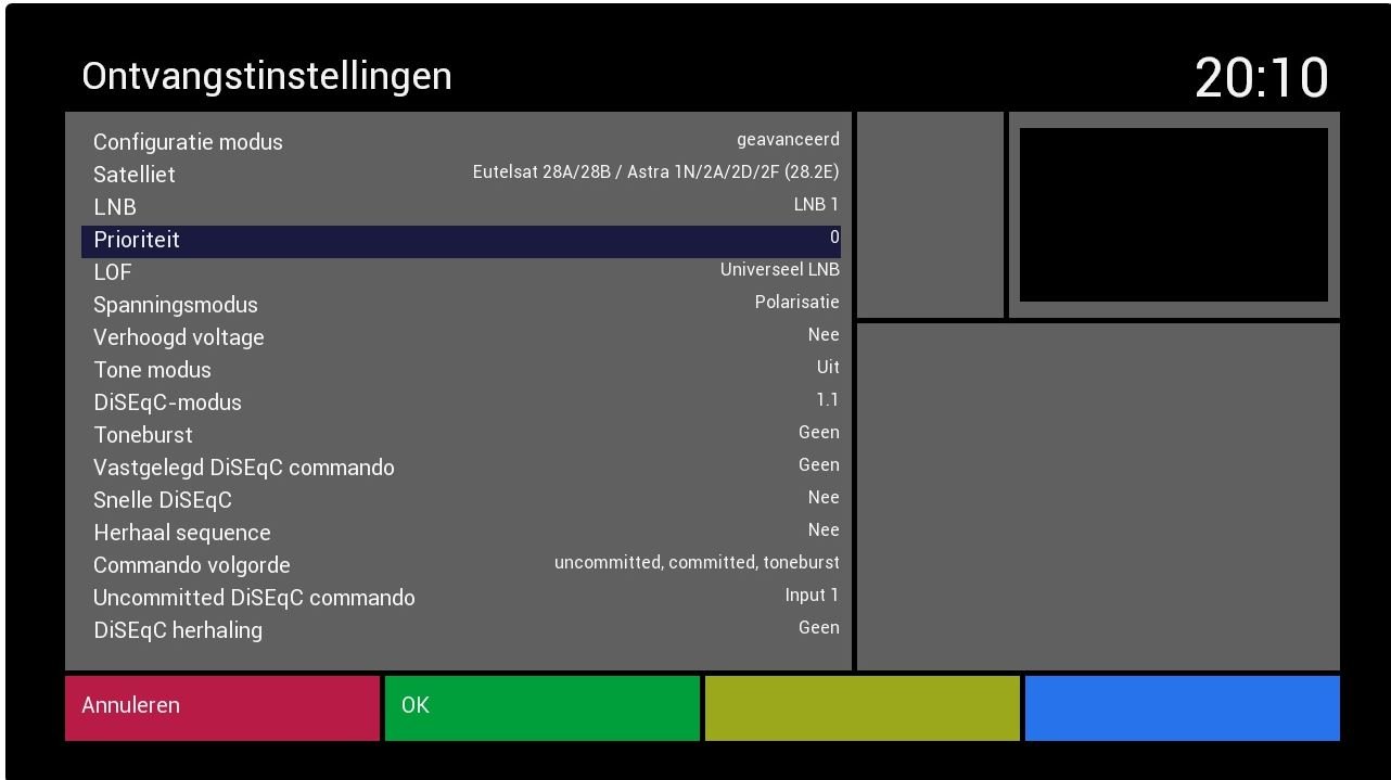

Dit zijn mijn settings

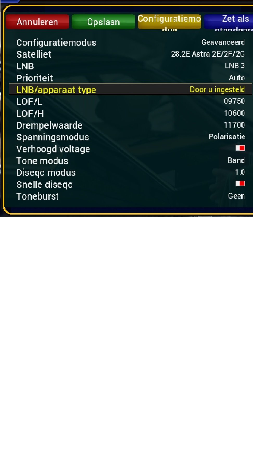

kan je de lnb ook zo instellen bij jouw

2 uur geleden zei Mimisiku:
Gaat niet werken. Hij heeft zowel 22kHz als tone uitgezet.. En dan doet ie alleen laag..
Dit is een beetje cryptisch, ik heb nergens in de tuner configuratie een keuze voor 22 kHz.
Tenminste ik heb m nergens gevonden.
Maar tone op band instellen lijkt het probleem te hebben verholpen, in ieder geval voor 28.2e
