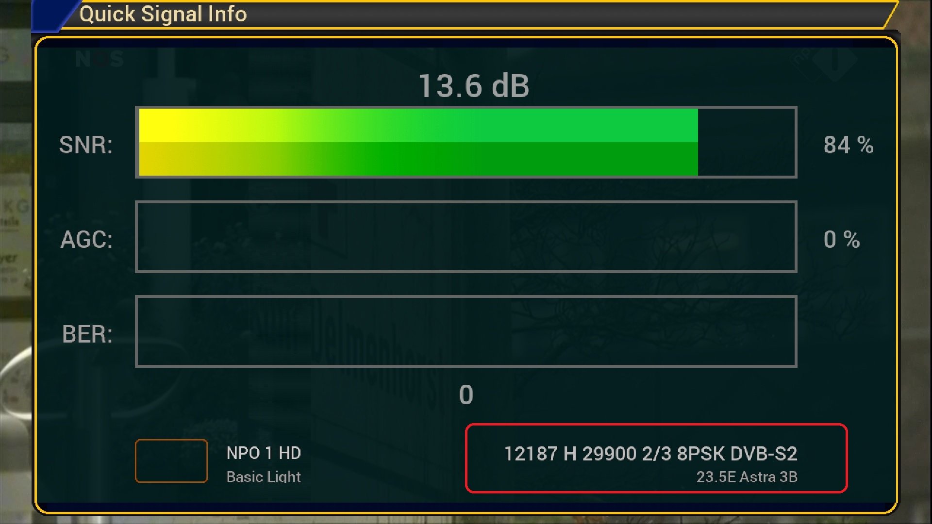

Nu kan ik weer Astra 1 en 3 ontvangen, terwijl het signaal van Astra 1 gelocked is op 85%, maar Astra 3 op 0%.
Dan blijft dus inderdaad de vraag over welke lnb nou wel geschikt is voor de 85 cm Fuba. Als ik met een rail en losse lnb`s moet gaan werken, is dat duurder dan een enkele duo lnb die geschikt is voor de Fuba. Maar als de één zegt dat de Inverto niet geschikt is en de andere zegt van wel, wie moet ik dan geloven?

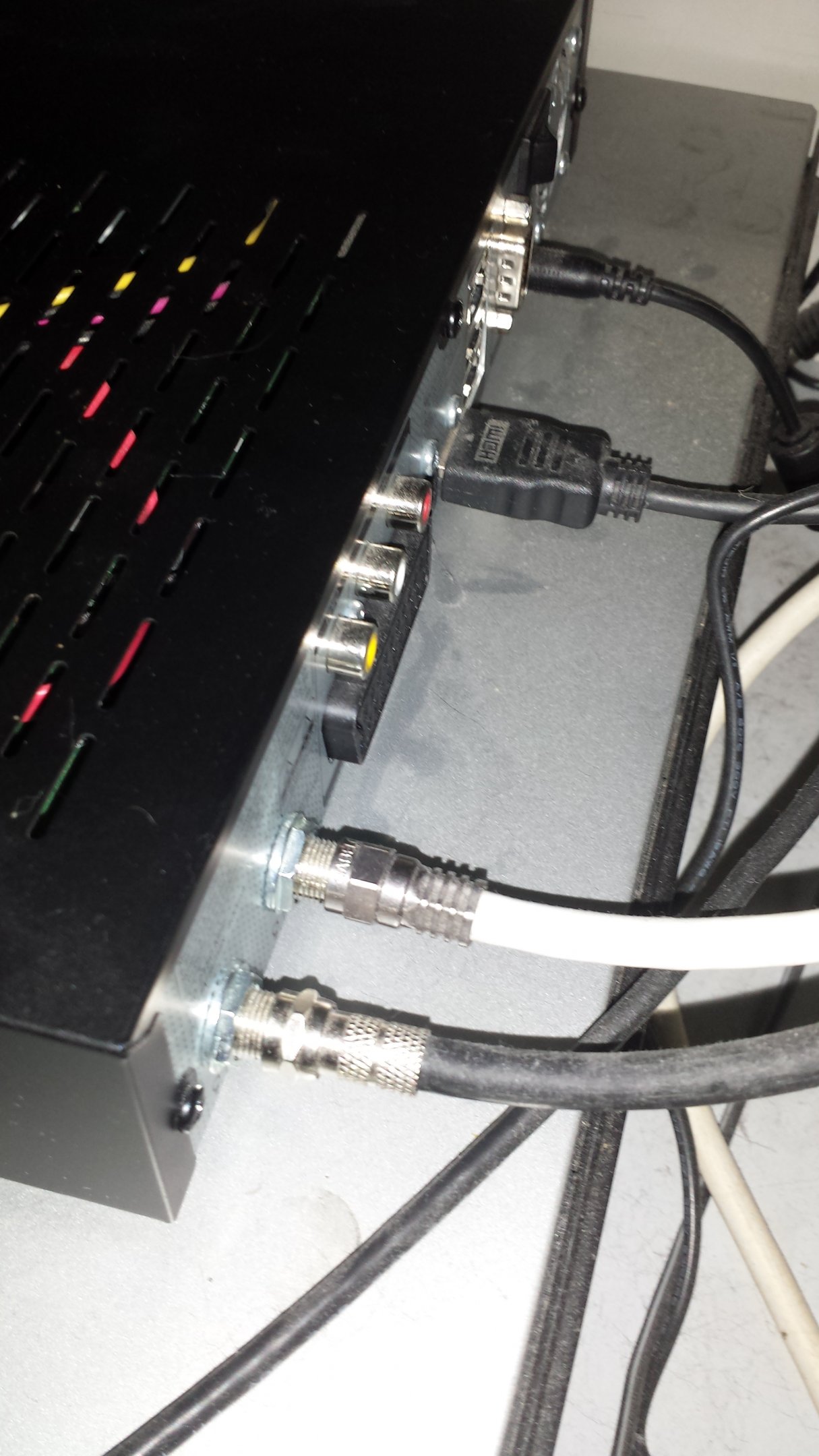

Ik heb nog even een foto gemaakt van de vu+ solo 2 en de aansluitingen. Ik heb op zowel LNB 1 en LNB 2 een kabel van de satelliet lopen. Op deze manier kan ik tegelijk kijken en opnemen van verschillende kanalen.
49 minuten geleden zei FGH77:
Hier heb ik een vraag over 0% en ontvangst
ik krijg de indruk dat van jou huidige lnb 1 uitgang kapot is
aangepast door luisteraar
Als ik Satfinder gebruik, vallen het signaal van zowel Astra 1 als Astra 3 in de groene zone om goed signaal te krijgen. Snap ook niet dat er 0% staat, dat er beeld is, staat vast!

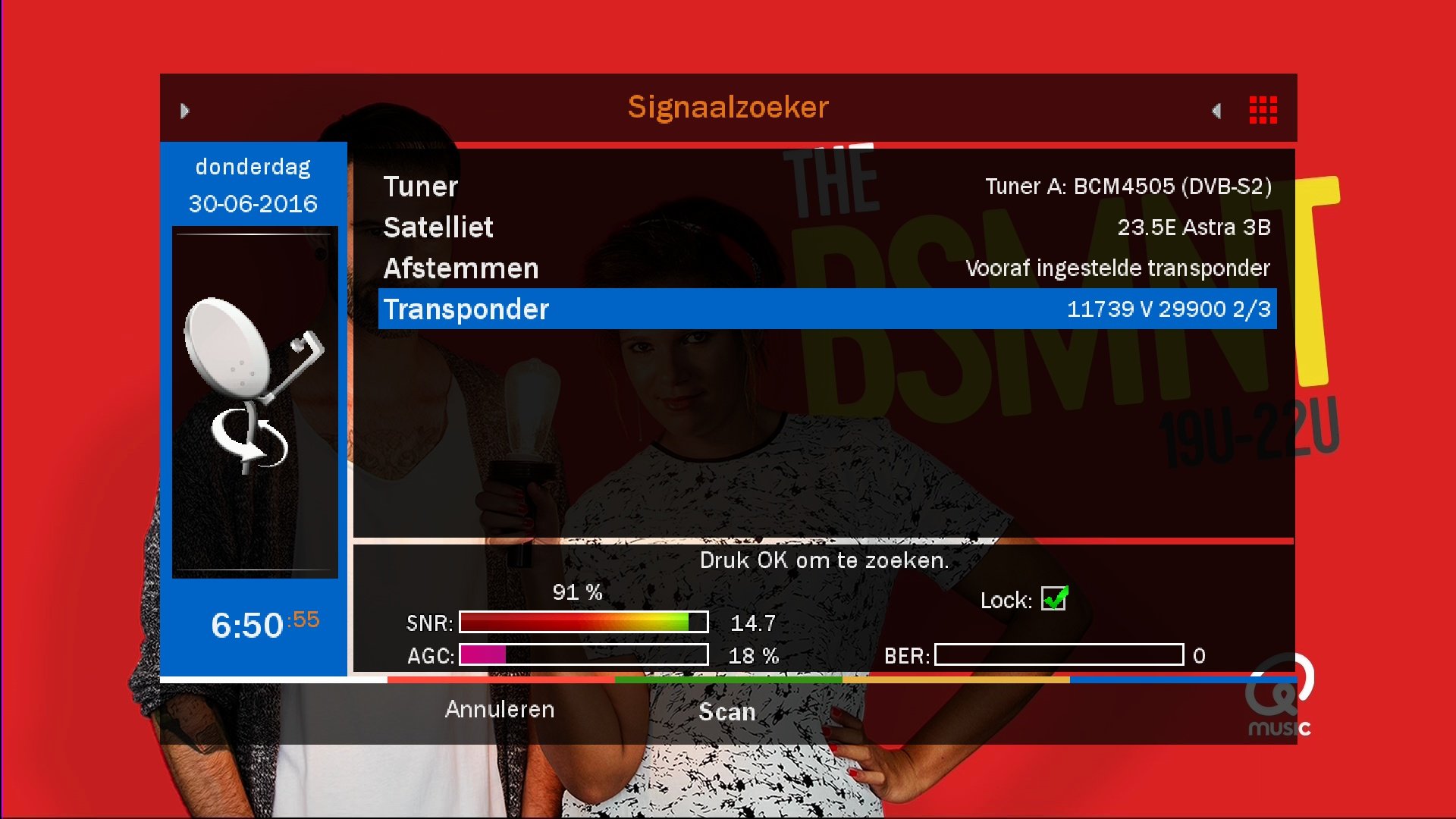

anders even in satellites.xml deze frequentie omhoog zetten bij astra 3b
<transponder frequency="11739000" symbol_rate="29900000" polarization="1" fec_inner="2" system="1" modulation="2"/>
dan word deze als eerste herkend
heb je het zo staan op deze frequentie
aangepast door smetje limb.BE
