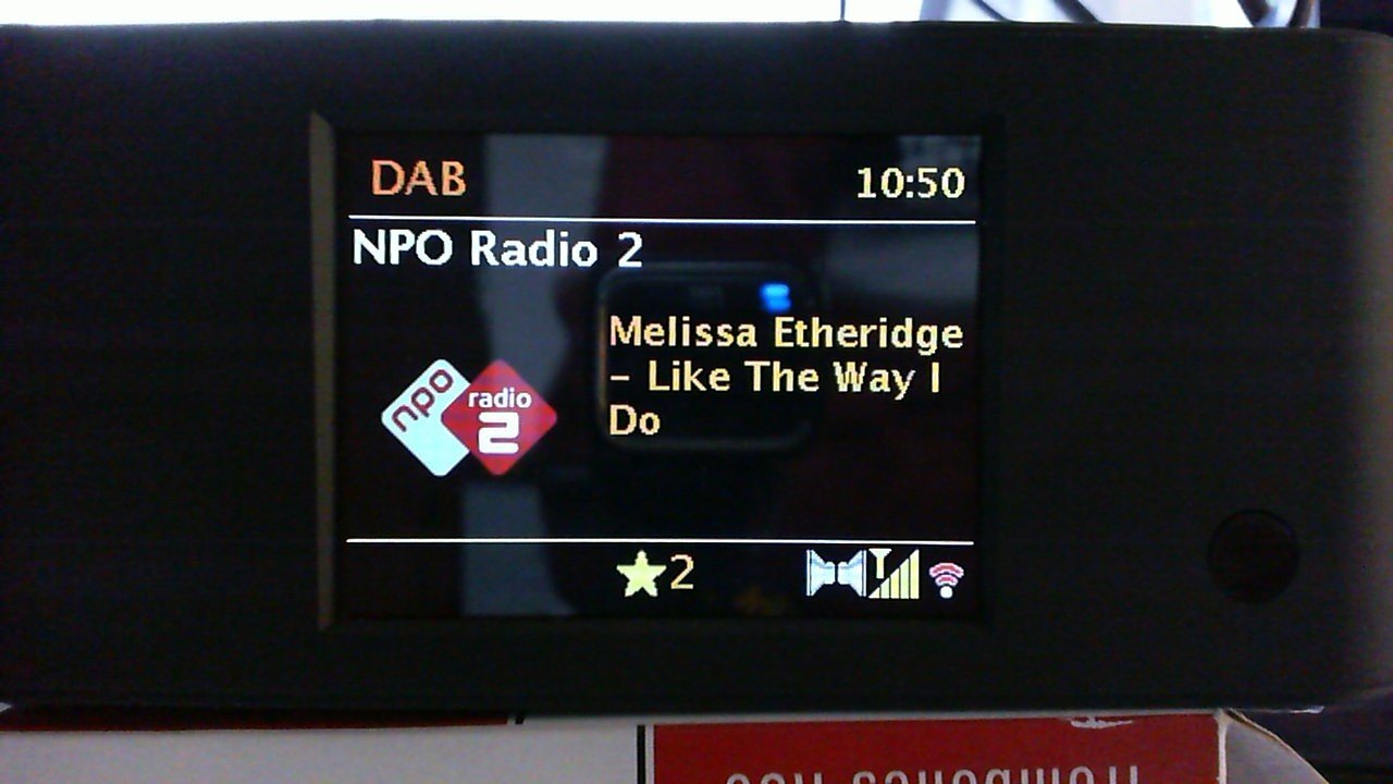

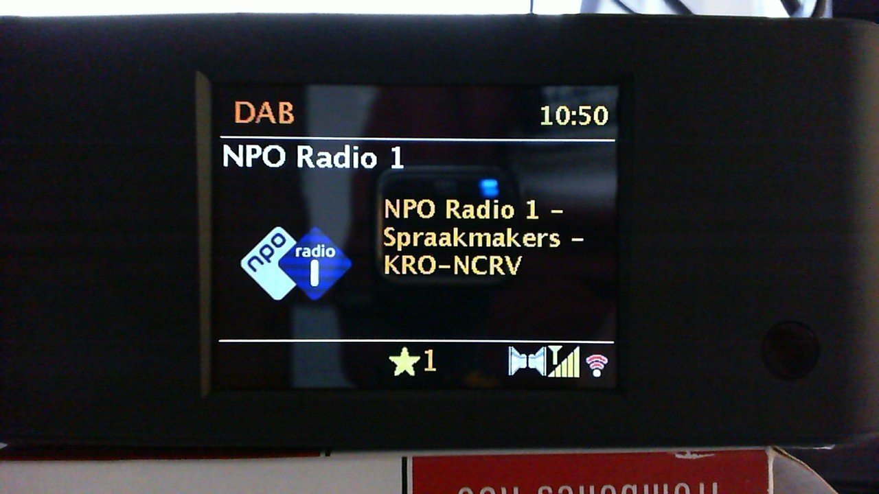

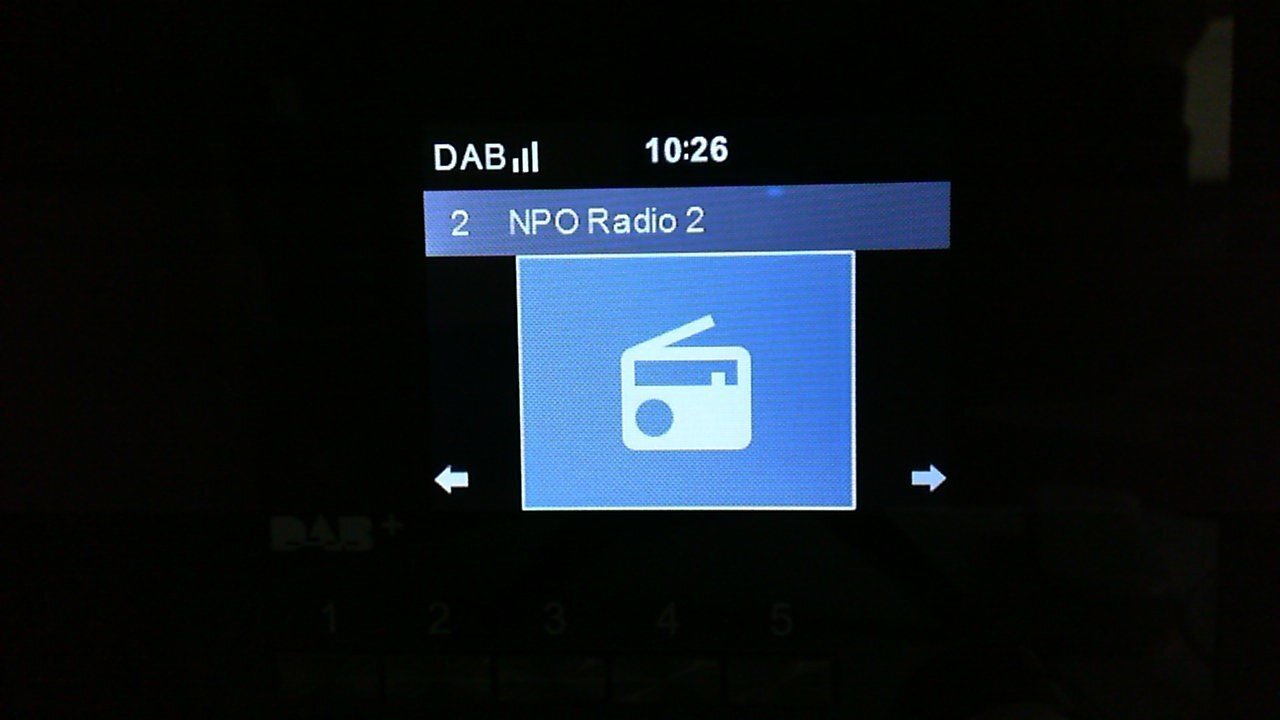

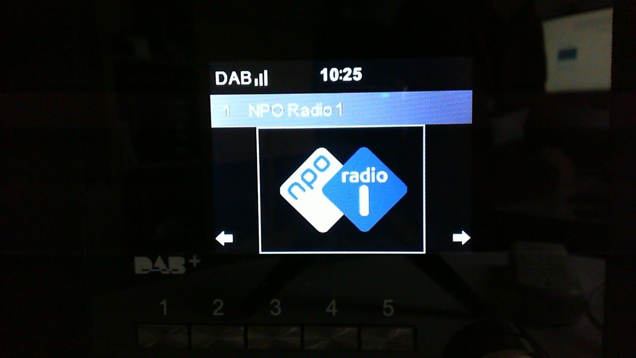

Bijgaand plaatjes van de Dabman i200 en de Argon Audio Stream3. De Argon laat gewoon op alle zenders de logo's zien, de i200 bij NPO alleen op NPO1, niet op NPO2/3/4/5 en op de meeste andere zenders ook niet.
WIN_20220126_10_26_49_Pro.jpg.906d6e8d812730878fc1a6dfacf17659.jpgWIN_20220126_10_26_32_Pro.jpg.2531e51d5143f43b9c3b6b93b148874a.jpg

Laat ik beginnen met te zeggen dat ik het met jullie eens ben. De firmware is slecht geschreven en veroorzaakt memory problemen.
1 uur terug, Skoopy zei:
> Dus zwakkere zender zijn niet te ontvangen omdat ik dan ook de spiegel frequenties van sterke zender het onmogelijke maken?
Ja, helaas werkt dat zo bij dit soort eenvoudige ontvangers.
Als je hiermee wilt DX-en dan zul je dus maatregelen moeten nemen om de sterke zenders te vermijden.
Dat kan door een richtantenne te gebruiken in combinatie met een bandpass filter.

Heel apart. De I200 (of in elk geval de mijne) doet dit dus niet, op DAB. Alleen NPO1 gaat goed, de rest niet. Op Internet Radio gaat het overigens wel goed. Heb dit probleem alleen met DAB+.

8 minuten geleden, HansDigitalRadioMan zei:
Heb je al eens geprobeerd om het toestel volledig naar fabrieksinstellingen te resetten? Blijft het probleem dan nog?
