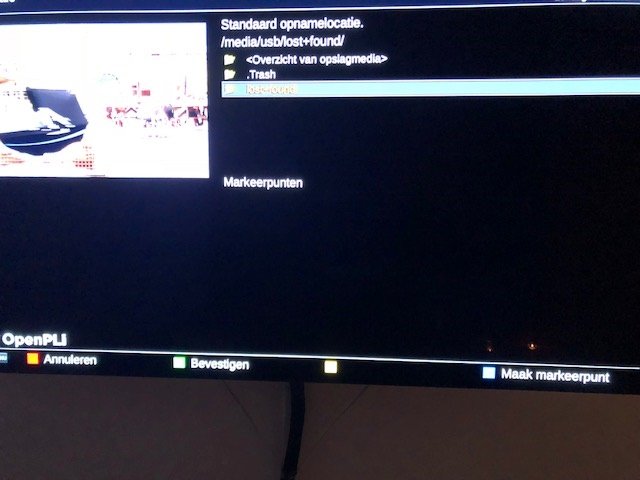

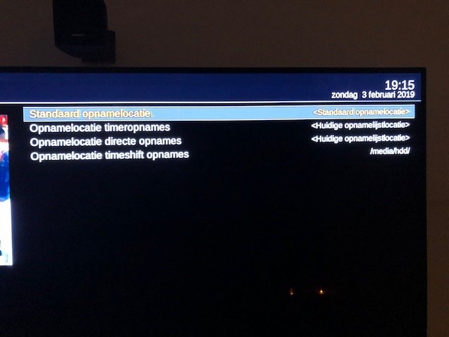

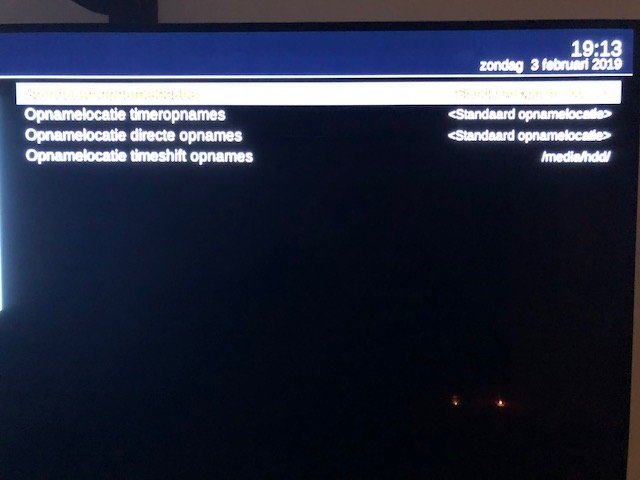

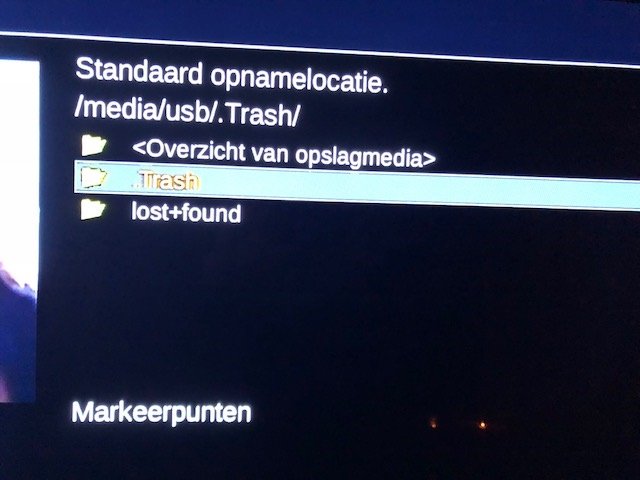

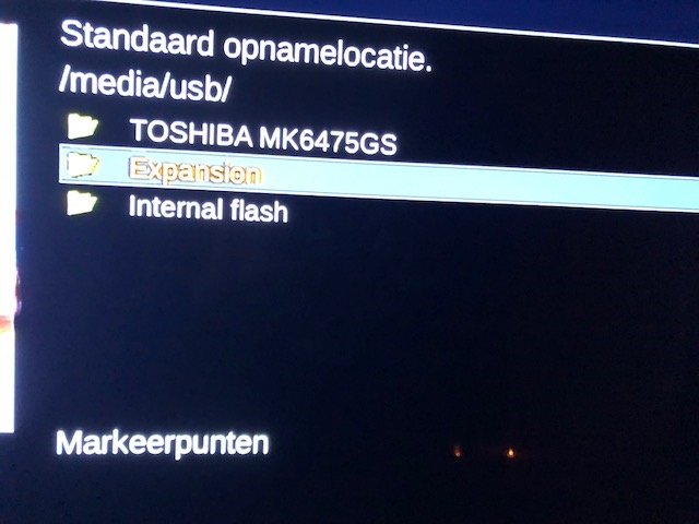

Eureka, ik heb de opnamelocatie gevonden, waar ik ze kan veranderen.
Enkel kwam het er nu weer op neer dat het in trash terecht kwam.
Onderstaand wat foto's. Staat het nu juist voor naar externe HDD op te nemen? (zie laatste foto)
