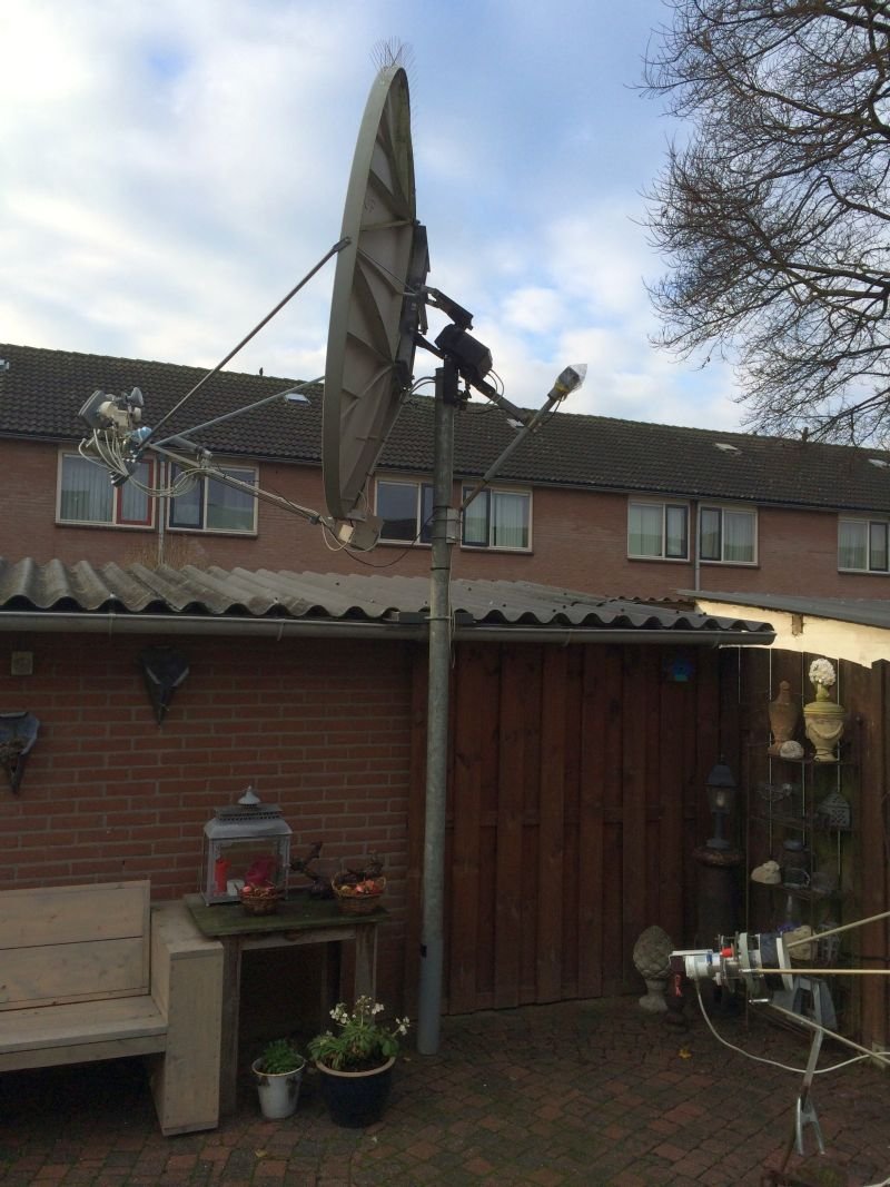

Bij mij staat de 1.8 m Channelmaster aan een 350 cm lange , 90 mm diameter paal.
De onderste halve meter ingestort en op 2 mtr hoogte dubbel geschoord aan de gevel en zijmuur van de schuur .
Tegelvoeten met een mast diameter van meer dan 76 mm zul je niet gauw vinden .
