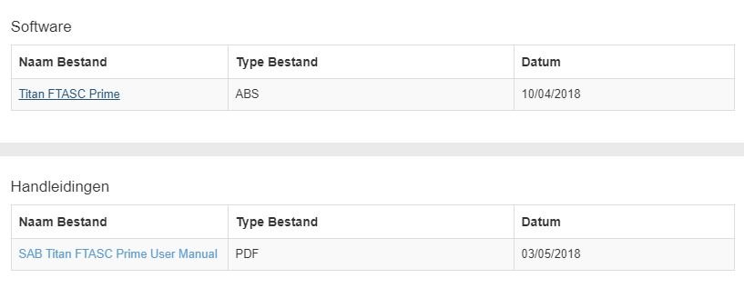

Heb nu deze gedaan van de site van sab     1466081742-ALI3612_0E020E00_sab_linka04_mcas_lemonfree_1CA_0CI_1.4.45.abs
Maar moet ik niet deze hebben van de sab site              1450780646-488_SABTitanFTASCUpgradeTool.rar
en zo ja moet ik nog iets uitpakken (wat een gekloot is dit )
Heb je de Titan FTASC Prime Plus?
Daarvan staan op de sab website geen updates.
Wat wil je updaten, de firmware of een zenderlijst?
Zomaar firmware nemen van een andere sab titan kan neem ik aan niet; en dan is het niet verwonderlijk dat hij een 'software fout' aangeeft.

Het is FTA prime op de website S919 en daar behoord 1523372197-ALI3510C_26030e00_sab_labe05_mcas_starlight_1CA_0CI_1.0.54.abs toe die je bij de titan fta prime gewoon kunt downloaden.
