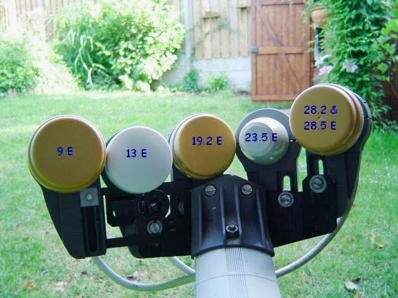

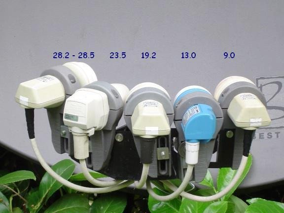

Ik heb het met een duo LNB op 9 en 13 geprobeerd op de Bisat, https://www.sat4all.com/forums/topic/365636-visiosat-g2-configureren-voor-astra-1-en-2/?do=findComment&comment=2528478
De schotel was niet perfect uitgericht, en ik kreeg maar een paar transponders van 9 oost (dus géén Joyne, en geen KBSWorld op 13oost).
Ik heb daarna niet meer de moeite genomen om het te gaan fijn te tunen, maar gewoon weer een single LNB op 13oost gezet. 9 Oost ontvang ik nu met gemotoriseerde extra antenne.
Ik vermoed dat je de (niet zo sterke) Joyne transponders met een extra LNB zou moeten kunnen ontvangen, maar vermoed dat je in ieder geval een smalle LNB nodig hebt op 13oost, en dat het wel heel precies moet worden afgesteld.
Ik herinner me niet dat hier op het forum door iemand gemeld is, dat hij Joyne nu via die BiSat beugel ontvangt.
Met twee brede LNBs zoals op de foto van Sprietje hierboven lijkt het me lastig te realiseren, gezien de zend-parameters van Joyne.

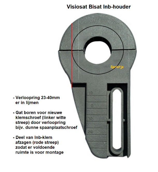

De hart op hart afstand tussen de 9e en 13e op een Bisat moet 40mm zijn. Daar zou je dus een duo-lnb voor kunnen nemen voor een schotel van 60cm. Die heeft een afstand van 38mm.

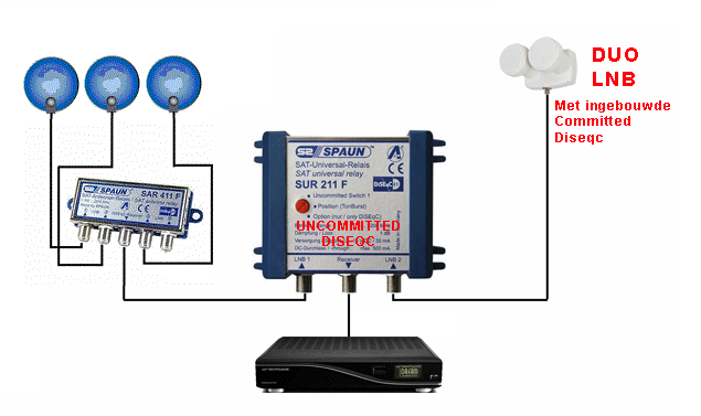

Ik heb nog zo'n quad duo lnb liggen van canal digitaal. Maar hoe combineer ik dat met de andere lnb's op 1 switch?

7 uur geleden zei cheapwatcher:
Op één switch, en je hebt al 4 LNBs, waarvan er één omgeruild wordt voor een duoLNB? Dan op een 4/1 diseqc 1.1 switch, bijvoorbeeld.
Over combineren van een monoblock LNB met diseqc switches is al heel wat geschreven op dit forum, bijv https://www.sat4all.com/forums/topic/359677-4-feed-lnb-9-13-192-en-235e-in-combinatie-met-282e/
Grootste probleem is hoe je een duo-LNB netjes in een BiSathouder krijgt, trouwens, als je geen aangepaste ring hebt (zoals de (A33) eccentric adapter).

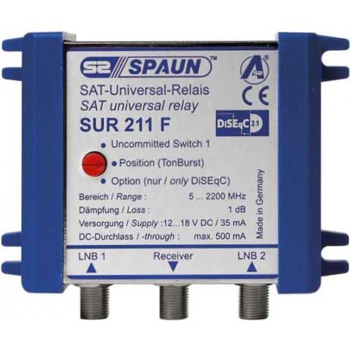

45 minuten geleden zei Sprietje:
De Uncommitted switch Spaun Sur 211 F koop je voor € 24,95 in Nederland.
Kun je daarmee een combinatie van een DUO lnb (met ingebouwde switch) en een losse 4/1 Switch maken?
