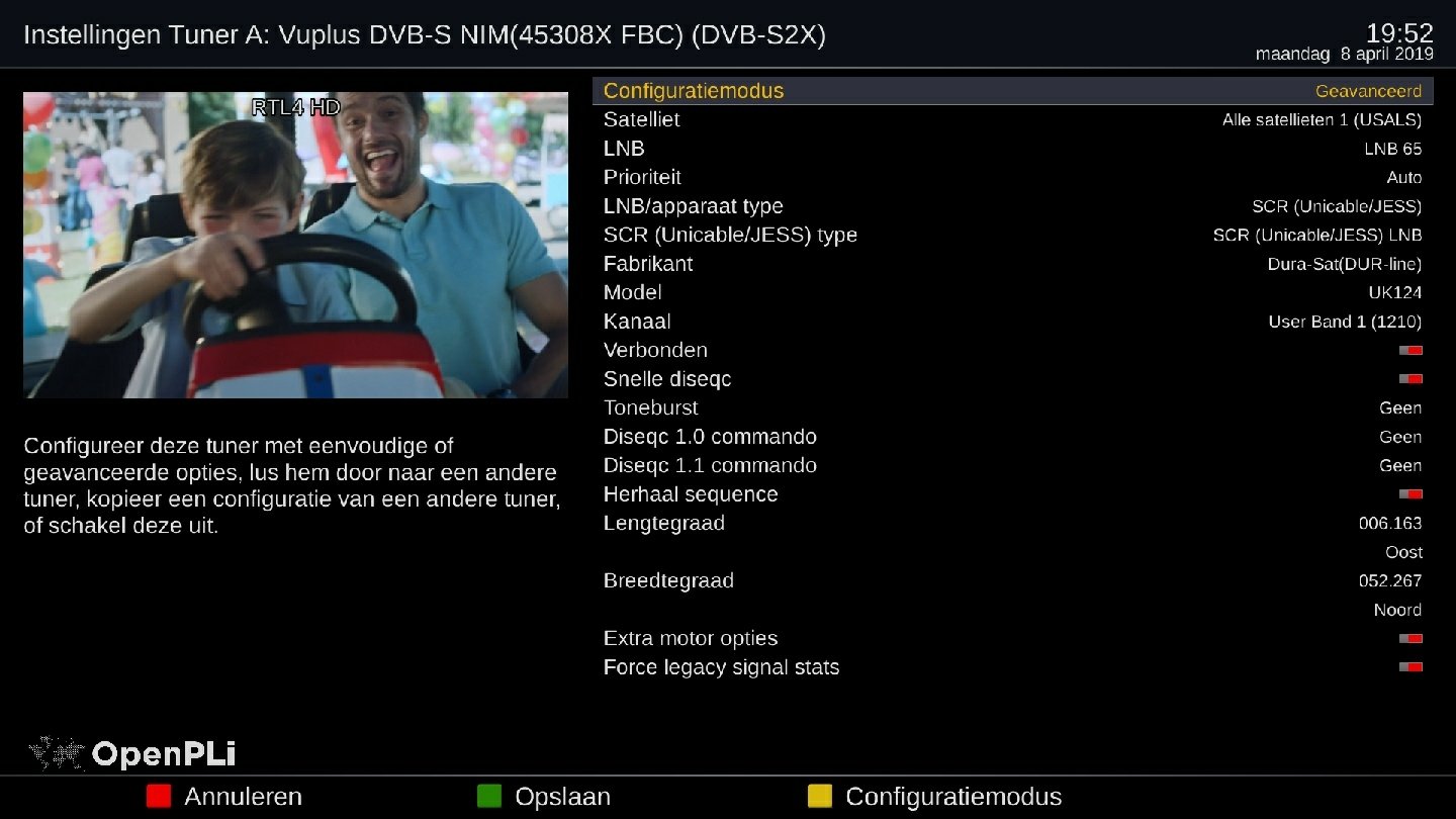

misschien helpt het je tuners configuratie eens hier te tonen, beslist dat iemand er iets over kan zeggen die ook rotor en unicable2 heeft

tuner B ook zo ingesteld : userband 2
verbonden ja
dit t.m tuner h ingesteld en werkt goed op alle satellieten.
