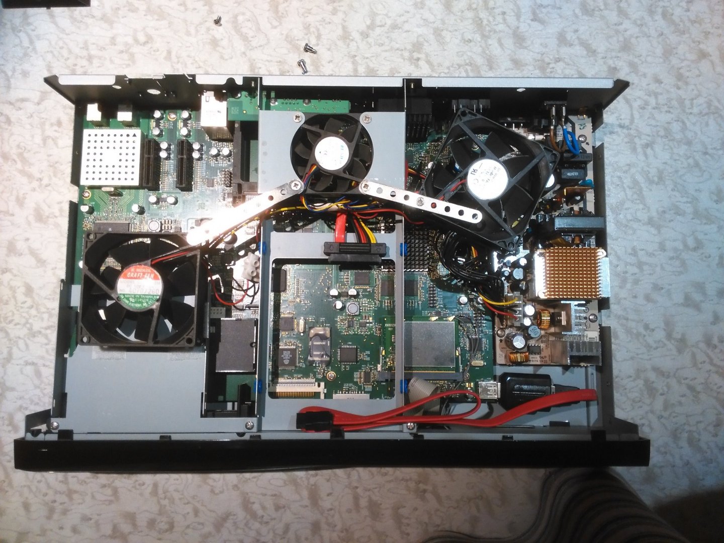

Ik heb 2 ventilatoren van een Relook400 welke 12V en 1W per  stuk zijn.
Is er ergens in de DM8000 een aansluiting aanwezig die tussen de 6 en 12V af geeft?
Bij 12V draaien ze nogal hard en op 6V mooi rustig namelijk.
Ik neem aan dat de ventilator boven de processor geplaatst met de luchtstroom naar boven gericht het beste is.

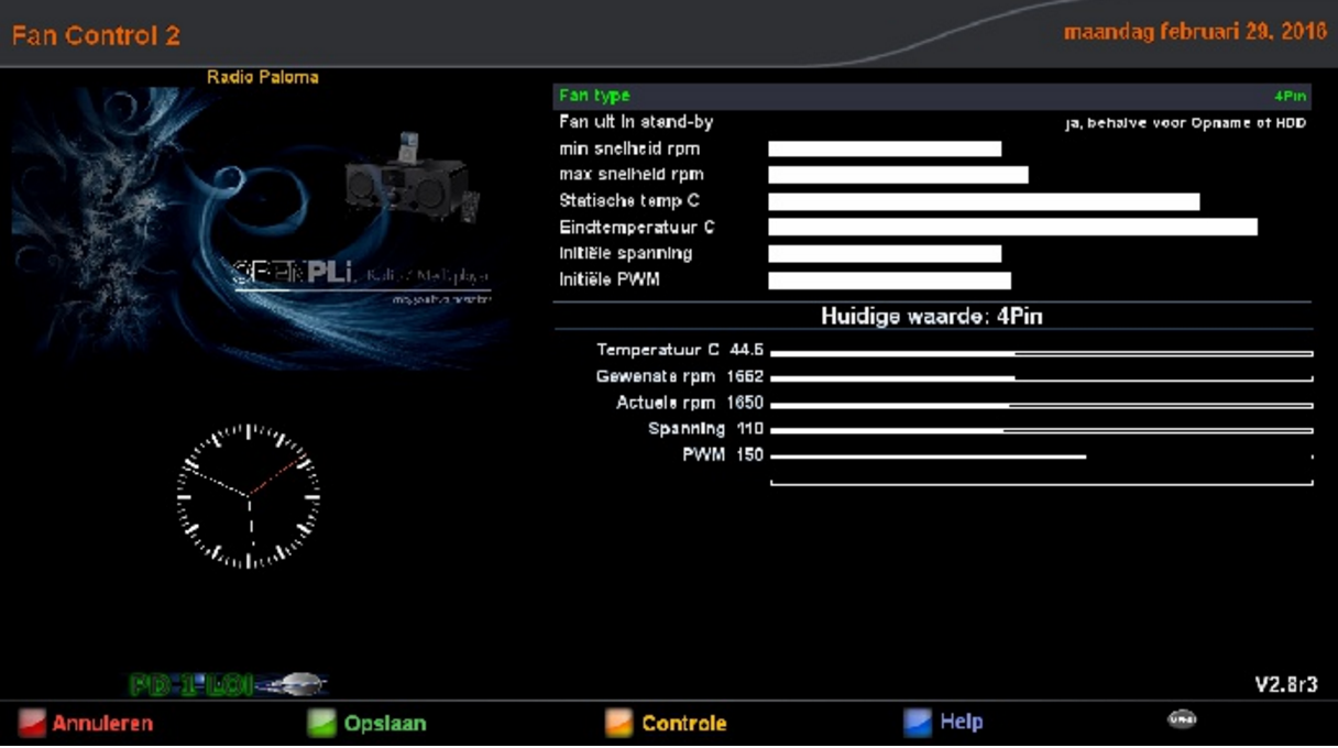

Als je een driedraads ventilator installeert kan je de max snelheid instellen.
D temperatuur wordt dan automatisch geregeld.

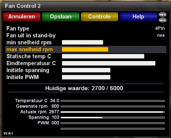

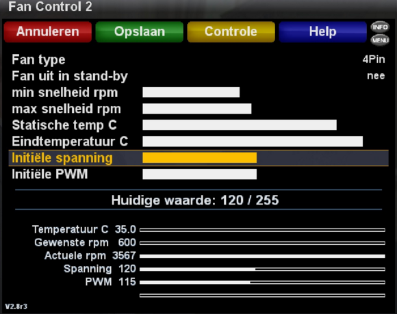

 alleen de 3 of 4 pens fan de andere  12 volt komt van de voeding af geel en zwart , deze 2 draden zijn 12 volt hou er dan rekening mee dat deze niet regelbaar zijn . lijkt mij een best hard geluid , knap storend dus. heb zelf een 4 draads intel blower die zo goed als niet hoorbaar is en de dm op 36 graden houd via de bovengenoemde fancontrolle2
8000hd, 800se hd pvr,800hd pvr,7020se,7000s 2 * philips plus n pccard. 1 triax met duolnb.2 flatscreens
Op mainboard zit een witte 3 pins connector. Daar kan je een standaard pc fan op aan sluiten. Door de fan plug-in te installeren kan je hem bedienen

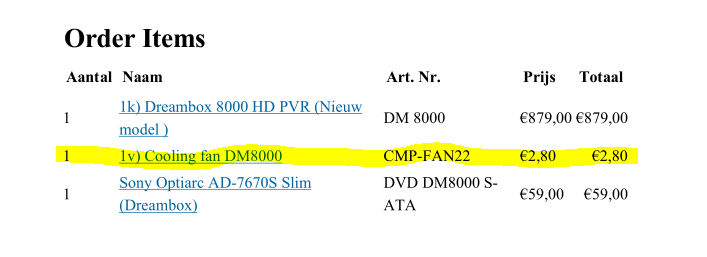

Op 23-4-2019 om 18:02 zei Mimisiku:
In een DM8000 zit standaard een ventilator hoor...
daar ben ik niet zeker van
heb al enkel gehad waar niets inzat

de fan zuigt normaal lucht naar binnen
en die lucht komt dan weer langs de verluchtingsopeningen naar buiten
dus ventilator met de 4 latjes aan de buitenzijde houden
Op 23-4-2019 om 19:04 zei Bambike:
Neen in de dreambox8000 zit die er standaard niet in
Ik heb er zelf eentje ingebouwd en met "tempfancontrol" geen last meer van de warmte
Die moest je er inderdaad apart bij kopen.
You know when you've been shagged.
I like receivers who give me pleasure.
Nou, bij mij zat ie er echt nieuw in hoor. Gekocht met 1 x DVB-C en 1 x DVB-T tuner, 1TB HDD én DVD-RW speler. Wel even €1100,-
dan zal de verkoper die er waarschijnlijk al ingezet hebben ..maar maak ook niks uit hoor 😊
