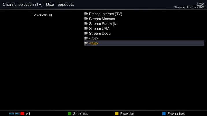

Mijn experiment waar ik de userbouquet aan toegevoegd heb via een handmatige toevoeging op de sat ontvanger via WinSCP (en ook ge-edit met dit programma)
bouquets.tv
Ziet eruit als hieronder. Onderste folder  is de Lokale omroep.tv en deze lijst doen veel streams het prima. Snap natuurlijk niet waarom de laatste 2 bouquets de naam <n/a> hebben. Enig idee ?

De naam staat niet goed in je bouquets.tv
Deze dient precies hetzelfde te zijn aan de naam die je het bouquet hebt gegeven.
Haal de -1 eens weg.

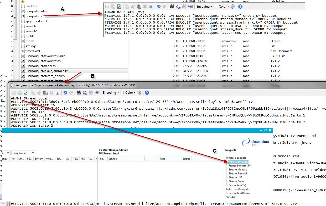

Even e.e.a gechecked via WinSCP en dat ziet er eigenlijk uit zoals aangegeven. Alle namen identiek en ik heb zelfs enigma2 stil gezet tijdens het editten met init4
Nog steeds geen titel bij de lokale streams nadat ik de boel gestart heb met init 3. Maar dat maakt even niet uit....
2e stap, ondanks het feit dat ik niks zie in bouquets.tv, de entry "userbouquet.lokale_omroep.tv" uit de bouquets.tv verwijderd en enigma2 opnieuw opgestart. Geen verbetering en daarom Dreamboxedit er maar een op los gelaten.. Import gedaan van de settings en het resultaat zie je bij C. De naam van een bouquet komt mij bijna bekend voor maar stond niet in de bouquet.tv file!
Op de achtergrond lijkt er een scan gedaan te worden van alle .tv files en die komen in de favourieten lijst, waarbij de titel van het desbetreffende bouquet getoond wordt als naam van het bouquet. Waarom er dan opeens "ME Stream Local" als titel gebruikt wordt ???
Kortom, hoe werkt dit nu precies?
Alles in sync levert nog steeds een blanke titel van een favouriet op indien ik met WinSCP dit aanpas. (een check met vi leert dat bouquets.tv geen speciale characters heeft.
A verwijst naar de content van bouquets.tv
B verwijst naar lokale_omroep.tv die uit express uit de bouquets.tv heb gehaald
C was dan daarna het resultaat in dreamboxedit
Wie weet raad?

Aanpassen van de bouquetnaam "ME Stream Local" met dreamboxeditor laat nadien een juiste bouquet naam zien maar dreamboxeditor laat daarna de entries in het desbetreffende bouquet startende met "#SERVICE 5002" niet zien..... omdat ze verwijderd zijn door deze actie...
Kortom mijn conclusie is dat #SERVICE 5002 niet ondersteund wordt door dit programma en daarom verwijderd worden. Is dat een juiste conclusie ?
