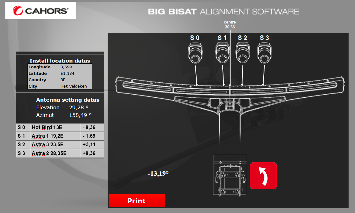

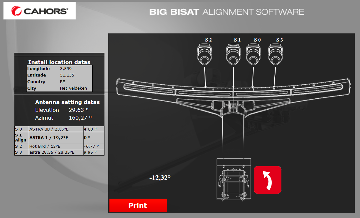

Zoals je in mijn bericht van zondag 0:20 uur laat ik eerst de normale calculatie zien die Cahors berekent.

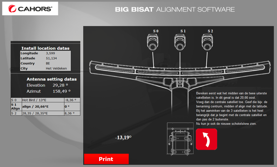

Als tweede calculatie laat ik zien hoe de zaken afgesteld moeten worden als je de buitenste lnb's beide even ver van het midden wilt hebben staan.
Hoe ben ik nu tot dat resultaat gekomen.
Je moet eerst zelf even berekenen wat het midden is tussen de twee buitenste satellieten.
Het midden van 28,35 en 13,0 = 41,35 / 2 = 20,67
Nu zie je dat dit 0,01 graad afwijkt van wat in mijn afbeelding het midden is maar dat komt omdat 20,67 graden het midden is vanaf het midden van de aarde is en 20,66 het midden vanaf het aardoppervlak is op gekozen coördinaten. Je mag natuurlijk beide gebruiken.
Nu ga je dit midden van de twee uiterste satellieten invoeren in een nieuwe calculatie. Helaas is het dan zo, dat de calculator dan aan geeft bij de 13 - 19,2 - 23.5 en 28,35 dat de gekozen satellieten dichter dan 3 graden bij elkaar staan. Ja dat klopt ook. Tussen de 20,67 en de Astra 19,2 zit slechts 1,47 graden en tussen de 20,67 en de Astra 23,5 zit slechts 2,83 graden.
Geen nood, je laat de Astra 19,2 en 23,5 gewoon weg uit de calculatie en voert alleen in: centrale satelliet (20,66 of 20,67) de Hotbird 13 en de Astra 28,35. Dan is er geen probleem met de minimale afstand van 3 graden.
Nu zullen er mensen zijn die zeggen, bij mij kiest de calculator niet de denkbeeldige satelliet 20,66 of 20,67 maar de Astra 19,2. Tja dat kan gebeuren maar dat heeft te maken met de volgorde waarvan je de 3 satellietposities invoert.
Begin je nu met aanvinken 20,66/20,67 en dan pas de Hotbird en Astra 28,35, dan heb je dat probleem niet.
Je krijgt nu dus een calculatie waar de lnb van de Hotbird 13 en de Astra 23,5 op de rail geplaatst moeten worden. In dit voorbeeld dus op -8,36 en +8,36.
Verder heel belangrijk de juiste schuinte van de rail, in dit geval de schotelskew van -13,19 graden. Je ziet dat de schotelskew veranderd afhankelijk waar het midden van de schotel op is uitgericht.
In de oorspronkelijke calculatie waarbij de Astra 19,2 het midden was moet de schotelskew -12,32 graden zijn, nu moet de schotelskew -13,19 zijn. Dat je de juiste schotelskew aan houdt is erg belangrijk om er voor te zorgen dat ook de twee buitenste satellieten optimaal op de juiste hoogte staan.

In de originele berekening is de afstand tussen de Hotbird 13 en de Astra 19,2  -6,77 graden. Trek dit van die -8,36 af en je komt uit op -8,36 - 6,77 = -1,59 graden
In de originele berekening is de afstand tussen de Astra 23,5 en Astra 28,35  9,95 - 4,68 = 5,27 graden. Die 5,27 trek je af van +8,36, dan komt deze op +8,36 - 5,27 is op 3,09 graden. Abusievelijk heb ik in mijn afbeelding 3,11 geschreven maar die 0,02 graad mag je van me hebben.
De afbeelding van de berekening die ik gemaakt heb met 20,66 als centrum, komt niet uit de calculatie van Cahors. Die heb ik zelf gemaakt, aangepast van de berekening met 3 satellieten.
