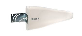

Stel een diseqc motor wordt gebruikt voor andere doeleinden dan wat er normaal mee gebeurt.
Ttz, gebruik om LTE antennes richten op beste mast.
Dus er is geen coax in die van een ontvanger komt en de 18 V leveren kan.
Nu wou ik daar dus een gelijkspanning gebruiken komende van een gestabiliseerde voeding.
Welke spanning heb ik minstens nodig en wat mag maximum?
En als de antennes (2) die er op komen te staan deze  image.png.e14c1bdf3a343c4f3d1dc3a1b82727c4.png
zijn.

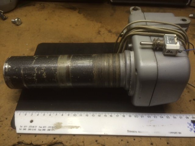

Ik heb de PM's niet meer maar denk te weten dat het een DG120 motor is .
Die heeft 2 aparte druktoetsen voor oost en west , als je van deze de aansluitingen buiten de behuizing brengt , kun je hem handmatig bedienen aangesloten op b.v. een laptop adapter . Deze zijn vaak 19 volt .
Ik meen me ook te herinneren dat ik die motor omgebouwd heb naar een draaibereik van bijna 360 gr .
Een foto heb ik nog wel , ik heb heb de Interstar DG120 destijds zelfs afgeleverd met die oost/west schakelaar .

Op 12 v boardspanning draait ie prima , 24 v is wat veel
15 minuten geleden zei trust:
Mercikes, en de 22kHz is niet echt nodig dan? gewoon de 12 v op de F-connector aansluiting?

Als je het met de bijgeleverde schakelaars doet is er 22khz nodig gewoon 12 v op één van de F connectors min aan massa
aangepast door trust
Perfect,bedankt
