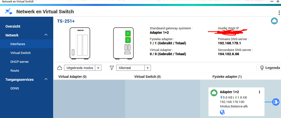

ik heb op de switch niets aangepast en gebruik enkel twee poorten

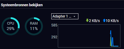

op de QNAP staat dit en twee netwerkkaarten zijn actief zie afbeelding (is even niet veel loos natuurlijk als ik de screenshot maak)
