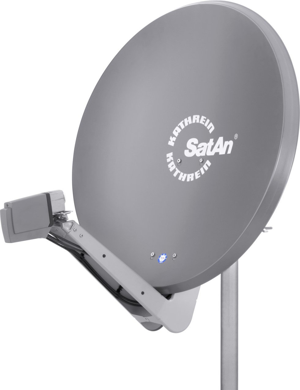

Als je een grotere schotel gaat nemen, dan zou ik wel een degelijke schotel nemen die goed tegen harde wind kan.
Ik zat even te kijken welke merken in Noorwegen te koop zijn.
Ik zie o.a. de Kathrein CAS 90. Deze is 90cm breed en 103cm hoog en kan tot windsnelheden van 190 km/h. Maar ik zie wel bij de mastklem staan range 48-90mm. Jij zei dat de pijp van de steun maar 38mm diameter is. Dat valt me erg tegen. Ik dacht dat die dikker zou zijn. Je moet je bedenken dat hoe dunner de pijp, hoe makkelijker hij verdraait bij een storm.

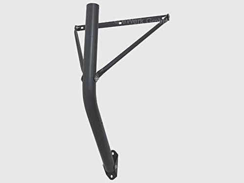

Het lijkt me dan ook een goede zaak een dikkere maststeun te nemen. Om in hetzelfde model te blijven wat je nu hebt zou je een T90 mounth kunnen nemen. Die pijp is 60mm dik.

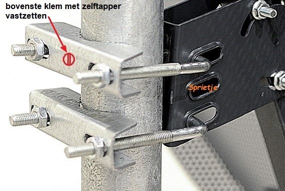

De richting van de schotel heel precies afstellen doe ik altijd als volgt:
- zorg eerst dat je de sterkste zender van de satelliet ontvangt
- dan zet ik de bovenste klembeugel met een parker vast
- dus eerst de kerndiameter van de parker opmeten, dat is bijv. 4mm. Je boort een gat door de klembeugel en de pijp van 4mm.
- dan meet je de buitendiameter van de parker op, die is bijv. 5mm. Dan boor je alleen door de klembeugel een gat van 5mm.
- zet je de bovenste klembeugel met de parker goed vast.
- de onderste klembeugel losjes zetten.
- nu kun je de schotel sturen.
- door de moer aan de rechter zijde aan te draaien, gaat de schotel iets naar rechts
- door de moer aan de linkerzijde aan te draaien gaat de schotel iets naar links
- door ze beide even veel aan te draaien, zet je de klem vast terwijl de schotel in dezelfde ricting blijft staan.
- als laatste zet je de onderste klembeugel ook vast waarbij je de bouten steeds links en rechts in kleine stapjes even veel aan draait
aangepast door Sprietje
